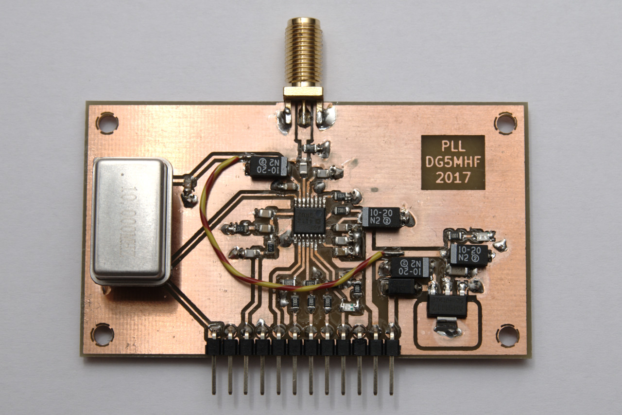

ich habe mit dem ADF4112 eine PLL-stabilisierten Oszillator für das
70cm-Band gebastelt.
Mein Problem ist, dass der Prescaler unter 420MHz die erste Harmonische
zählt oder mit anderen Worten die doppelte zu erwartende Frequenz
ausspuckt.
Ein parallel am VCO mitlaufender Frequenzzähler zeigt keine
Auffälligkeiten.
Der Pegel am ADF4112 ist -10dBm, habe auch mehr und weniger ausprobiert,
was das Problem aber eher verstärkte.
Laut Datenblatt sollte der Teiler bis runter 200MHz funktionieren.
Eine Option wäre auf den ADF4111 umzusteigen, das würde ich aber gerne
vermeiden.
Anmerkung zur Platine:
Hinter allen kritischen Cs ist mit Draht durchkontaktiert, die Rückseite
ist vollständig Masse.
Alle Bauteile zwischen SMA-Buchse und ADF4112 wurden gegen andere
Fabrikate / andere Baugrößen durchgetauscht ohne dass sich auch nur das
Geringste verändert hat.
Test verschiedener Teilerfaktoren (8/9, 16/17 am Prescaler) (12,5kHz,
200kHz am Phasendetektor) führte zu keiner Veränderung.
Seht ihr einen Fehler oder eine Verbesserungsmöglichkeit? Weit fehlt es
ja eigentlich nicht.
Gibt es eine Möglichkeit die Toleranz des Prescalers gegenüber niedrigen
Frequenzen zu verbessern?
Vielen Dank, FlorenzW

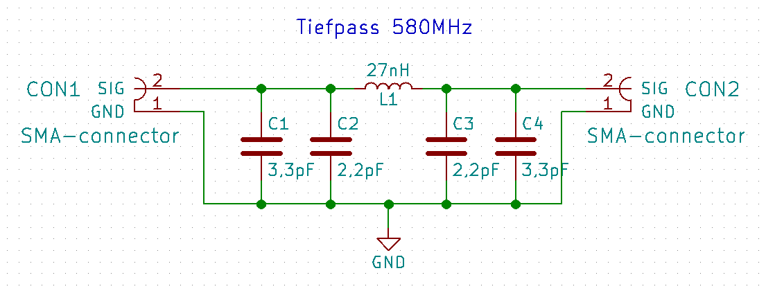

#5187464
Schalte mal ein Tiefpassfilter davor.
Vielleicht ist dein Generator ja so schlecht, und fabriziert so starke
Oberwellen.
Auch ein nicht abgeschlossenes Verbindungskabel kann eine Resonanz auf
der Oberwelle haben und diese so verstärken.

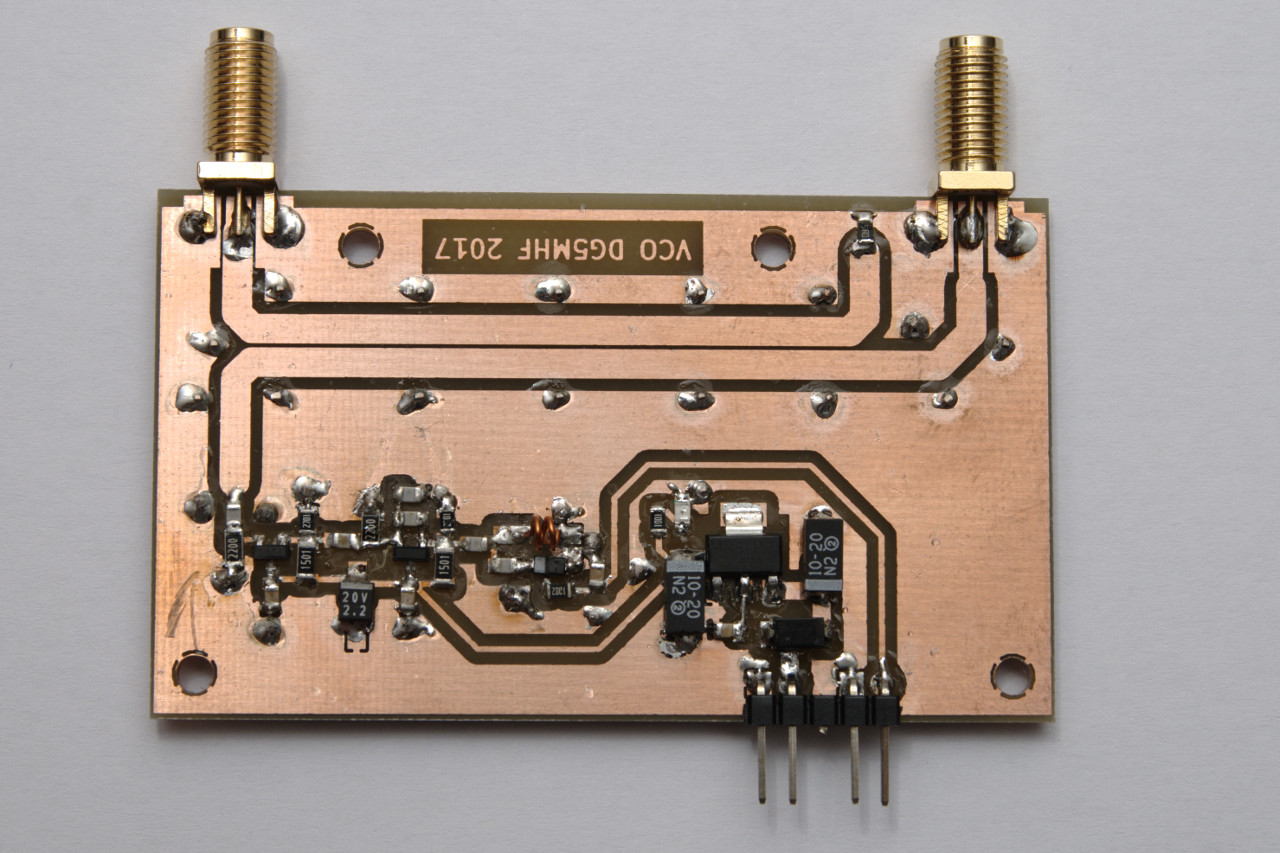

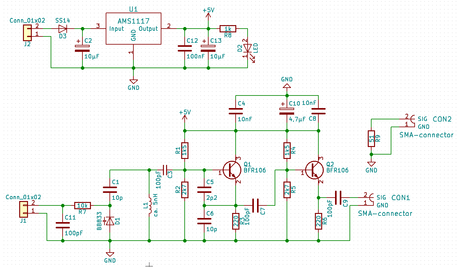

Dann ist das Naheliegendste dass dein VCO in seiner Oberwelle
so stark ist dass die Grundwelle vom Prescaler nicht mehr
erkannt wird. Du wirst also nicht umhin kommen deinen VCO
genauer anzusehen.
Grunsätzlich sollte man seinen VCO auch vom Eingangsteiler durch
mindestens eine Pufferstufe trennen da der Eingang des Teilers
Lastschwankungen am VCO verursacht die starke Nebenlinien
erzeugen (glaube es oder glaube es nicht...).

#5187567
Einen Fehler, der einem Funkamateur eigentlich nicht mehr unterlaufen
sollte, sehe ich allerdings:
Die Entkopplungskondensatoren für die diversen Betriebsspannungen sind
viel zu groß und viel zu weit weg vom Chip.
Du hast da 100nF Kondensatoren eingezeichnet, und die auch noch an
langen  dünnen Bahnen angehängt.
So etwas hat bei den Frequenzen mit denen dieses IC spielt fast keine
Wirkung mehr.
Schau dir mal das Referenzdesign an!
Dort gibt es in der ersten Reihe an Pin 7,15,16 direkt am Chip 10pF
Kondensatoren!
Nur so bekommst du eine Resonanzfrequenz in die Gegend von 1GHz.
Ausserdem muß der Strom bei dir enorme Umwege machen, bis er Pin3 AGND
ankommt
Was du da gemacht hast, ist schon bei VHF nur noch induktiv.
Gast #5187599
Stimme deinen VCO mal von Hand ab. Poti an 5V, Längswiderstand
10k und Kondensator 10uF zum Glätten des Brumm.
Dann schaue ob der VCO bei niedrigen Spannungen auch so
"sauber" (Oberwellen, Nebenlinien) ist wie weiter oben.
Wenn der Oszillator viel Pegel auf den Schwingkreis
gibt kann der Varaktor in den Leitzustand geraten und
Verzerrungen erzeugen oder Abreissen verursachen.
Bessere Abstimmschaltungen verwenden zwei antiparallel
geschaltete Varaktoren für günstigeres Verhalten.
Stimmt denn die PLL Dimensionierung?

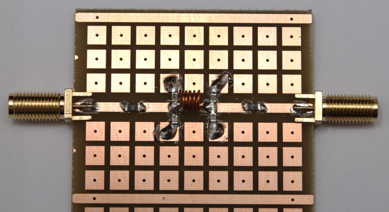

Der Tiefpass war die Lösung all meiner Probleme.
Jetzt läuft die PLL wie sie soll! Den VCO muss ich mir nochmal
vornehmen.
Vielen Dank an Hp M. und Frickelfritze
Da hast du dich verschaut. (Das IC ist 5mm lang)
Hab ich: Alle Abblock-Cs entsprechen dem Evaluationsboard von Analog
Devices EVAL-ADF4112EBZ1.
Gast #5187631
Florian W. schrieb:
> Da gibt's von AD ein extrem cooles Programm, das rechnet einem das
> Loopfilter aus.
Das weiss ich. Trotzdem kannst du dabei Fehler machen.
Einer ist schon (vermutlich) drin: am Varaktor hängen
noch 10K und 100pF extra, die kommen sicher nicht aus
der Berechnung.
Dann stimmt dein oben gezeigter Schaltplan nicht.
Im Referenzdesign werden 10pF||100nF verwendet, und du hast 100nF||10µF
eingezeichnet.
Das ist ja nur ein Faktor von 10000, durch den die Resonanzfrequenz auf
1/100-stel sinkt.
Oder sind die 10pF die Kondensatoren auf der Unterseite?
OP #5187709
Hp M. schrieb:
> eingezeichnet.
> 1/100-stel sinkt.
Brrr...puhhh.... Hast recht, danke.
Ich habe mich verlesen. Sollen 10pF und nicht 10µF sein.
Wird gleich in der nächsten Version geändert!

OP #5187911
Ich habe jetzt auf die 100nF Cs, denen ich versehentlich 10µF zur Seite
gestellt habe, 10pF draufgelötet. Damit entspricht das Abblocken der
Versorgungsspannungen jetzt in Bezug auf die Bestückung dem Eval-Board
von AD.
Geändert hat sich dadurch nichts, ohne Tiefpass schlägt unter 420MHz die
erste Oberwelle durch.

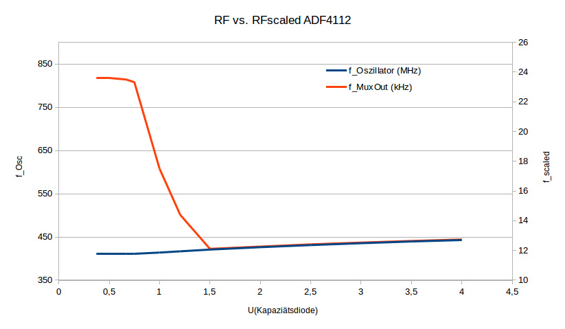

Ich habe mir den VCO nochmal angeschaut.
Mit 0V an der Kapazitätsdiode ist der Abstand zur ersten Oberwelle 25dB
bei ca. 410MHz. Mit 5V an der Kapazitätsdiode ist der Abstand zur ersten
Oberwelle 32dB bei ca 460MHz.
Mit meinen Mitteln ist nach dem Tiefpass keine Oberwelle mehr
nachweisbar.
