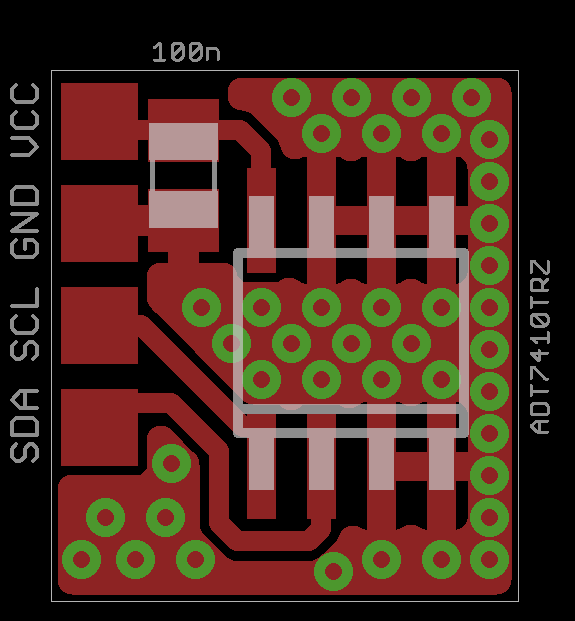

Wie schon geschrieben wurde, ist die Montage auf dem "Rücken" der
falsche Weg. Gemessen wird über die Pins.
Anbei ein Bild von einem Sensorplatinchen mit vielen Vias. Die Rückseite
ist komplett Kupfer OHNE Lötstopplack. Die Platine wird dann mit
doppelseitiger Wärmeleitklebefolie auf der zu messenden Oberfläche
montiert.

Was für Wärme - egal ob IC oder Pt oder NTC, der Sensor misst seine
Umgebungstemperatur, und Eigenerwärmung darf keine Rolle spielen
(geringer Messstrom, bei ICs ist das so designt). Wärmewiderstände haben
also nur Einfluss auf die Reaktionsgeschwindigkeit, nicht auf den
Messwert.
Georg

Oft sind die Pins besser an den Chip angekoppelt, als die
Gehäuseoberfläche. Da lohnt sich, ein bisschen über das Platinendesign
nachzudenken.
Guck die mal an, wie Sensirion den Sensor montiert:
 - dünner Leiterplattensteg zu den kontakten
 - dünne Leiterbahnen
 - Sensor mit Wärmkontaktblock zum Messobjekt
   (messingfarbene Unterseite am Sensor)
