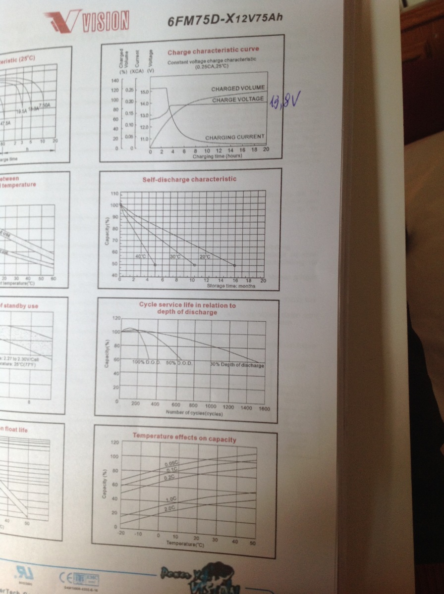

von Hans S. (phillippus)
Das Gerät heißt "Impuls S". Ein Poti ist nicht vorhanden.
Die Batterien heißen Vision 6FM75D zyklenfest Blei Vlies AGM Bleiakkus
12V 75Ah je. Batterien sind in Reihe, Fahrzeug läuft mit 24V.

Das einzig Wahre ist hier tatsächlich den genauen Batterie-Typ anzugeben
und dann in die Datenblätter zu schauen.
Beispiel für eine zyklenfeste AGM mir 12V/75Ah:
http://www.siga-batterien.de/Datenblatt/S75-12.pdf
Da kann man dann im Datenblatt auch was sinnvolles erkennen. Und wenn
der genaue Batterietyp genannt wird, kann das Forum auch was dazu sagen
ob der für den Einsatzzweck taugt.
Mit den bisherigen Infos kann man aber nur generell wiederholen was
bisher gesagt wurde. AGM braucht beim Laden eher eine höhere Spannung
als Nass-Blei. Ein Ladegerät mit IUoU-Programm gewährleistet eine
möglichst schnelle und trotzdem schonende Ladung. Langsam laden (zu
langsam) ist außerdem auch nicht gut für die Akkus. Wenn die parallel,
also 150Ah sind, dann ist 8A schon an der unteren Gernze...

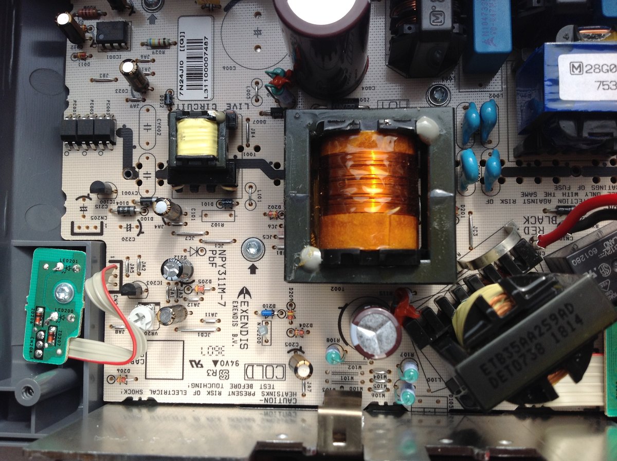

Hallo, ich probiere mal, ob ich ein Foto anhängen kann.
Ein weiteres Foto.
von pegel (Gast)
Hast du versucht den Händler zu kontaktieren?
Mach doch mal ein Foto von der Innenansicht. Vielleicht ist eine
Schnittstelle zu erkennen, die eine Einstellung der Parameter möglich

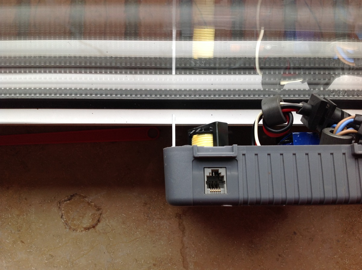

Nein noch nicht. Habe das Fahrzeug von Privat gekauft und für den Solo 4
noch keinen Händler gefunden. Ich muß mich wohl an den holländ.
Hersteller wenden, der mir dann hoffentlich. auch sagen kann, wer für
die Einstellung des Ladegerätes zuständig ist. Ein Foto des Inneren
werde ich gleich schicken.

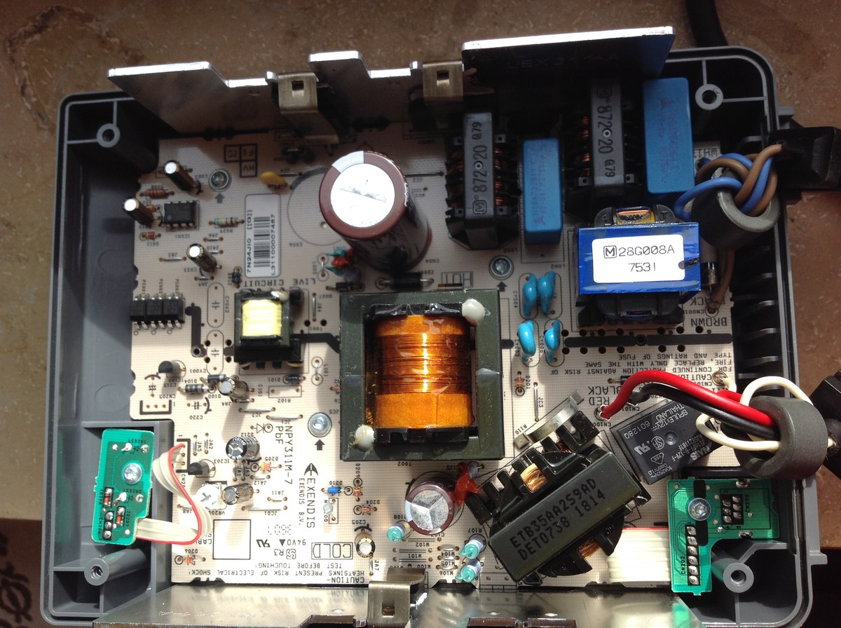

Hier die Fotos.
von pegel (Gast)
Die kleine grüne Platine unten rechts auf dem dritten Bild sieht
interessant aus. Könnte ein Programmierstecker sein.
Kann du die abschrauben und von der anderen Seite zeigen?
von pegel (Gast)
Vielleicht ist noch ein µC auf der anderen Seite der Platine?
Was stecht auf den DIP8 oben links?
von pegel (Gast)
Was steht drauf, meine ich natürlich.
An der Seite des Laders, vor dem grünen Teil, könnte ich eine Abdeckung
lösen. Dann wurde eine Diagnosebuchse sichtbar.
von pegel (Gast)
Sch...ade, da habe die sich eine eigene Schnittstelle gebastelt.
Dann ist die Sache nicht so einfach.
Ich würde erst einmal die Händler/Service-Variante probieren.

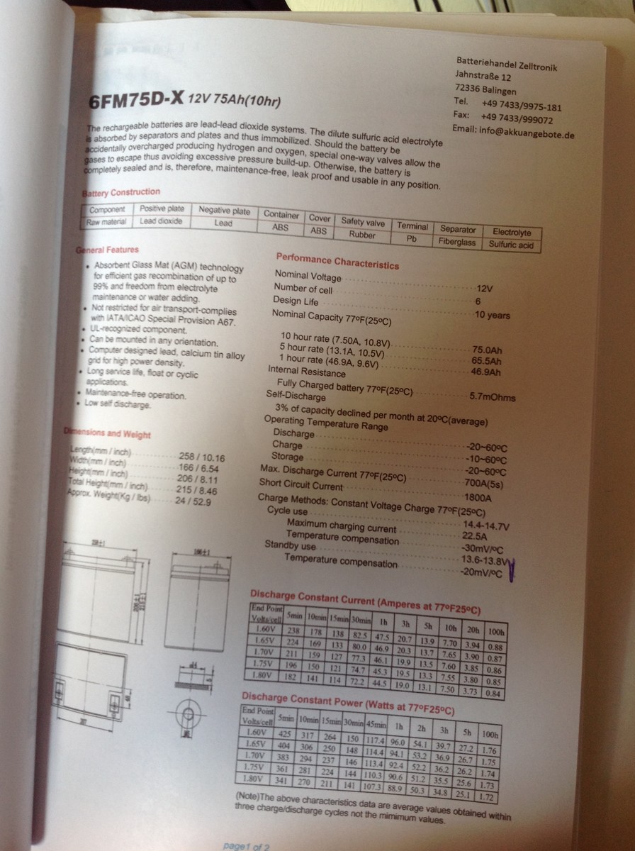

von Thomas K. (ek13)
Hans S. schrieb:
> Hallo zusammen,
> ich habe für mein Elektromobil-Krankenfahrzeug zwei AGM BleiSäure-Akkus
> 12V und je 75Ah gekauft.Diese Akkus sollten nicht über 13,8 V aufgeladen
> werden.
> Mein Ladegerät hat aber eine Ladeschlußspannung von 14,4V. Ladeleistung
> 8A.
> Um eine Überladung auszuschließen, würde ich gerne am Ausgang des Laders
> eine Spannungsbegrenzung einschalten. Wer kann mir einen
> Schaltungsvorschlag machen?
Du kannst dein Ladegerät bedenkenlos weiter verwenden, steht  in deinem
zweiten geschickten Datenblatt
14,4...14,7V Ladespannung im zyklisvhem Betrieb
Und das hat auch seinen Grund.
Die 13,8V gelten ausschließlich für den Standby Use. In dieser
Betriebsart ist der Ladeteil ständig mit dem Akku verbunden und es
gibt keinen Ladeschluß.
Das ist bei einem Rollstuhl wohl sicher nicht der Fall, also gelten die
Angaben für die normale zyklische Ladung (welche das Ladegerät auch
korrekt durchführt).
Basteln ohne Ahnung bringt neben dem Lerneffekt nichts als Schaden.

Von der Batterie gibt es ein Datenblatt! Die Werte sind Standard,
14,irgendwas Zyklen, 13,irgendwas Bereitschaftsbetrieb.

Liebe Leute, die Ihr Euch für mein Problem engagiert habt. Erst einmal
vielen Dank dafür! So wie ichdas jetzt verstehe, gibt es mit dem
Ladegerät zu den Batterien kein Problem. Das ist sehr beruhigend, denn
ich habe rel. viel Geld für die neuen gezahlt. Trotzdem ist mir noch
nicht ganz klar, ob das alles so geht, denn in der Beschreibung zur
Batterie steht doch bei Standby use 13,6-13,8V. Ich habe über Nacht
geladen und heute morgen die Spannung an den Batterien mit konstant
14,5V gemessen. Damit geraten die Batterien doch ins Gasen und verlieren
Kapazität oder nicht?

von einsteller (Gast)
Hans S. schrieb:
> Hier die Fotos.
Da ist doch unten links ein kleiner Trimmer.
Schon mal probiert, ob sich die Ausgangsspannung damit ändern lässt?
Vorher mit Edding ne Markierung machen, um wieder auf original
einstellen zu können...

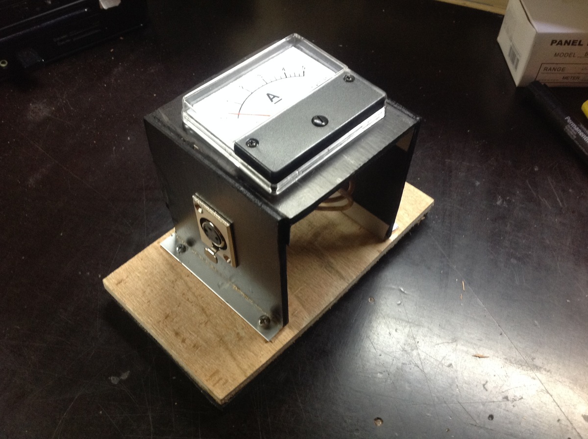

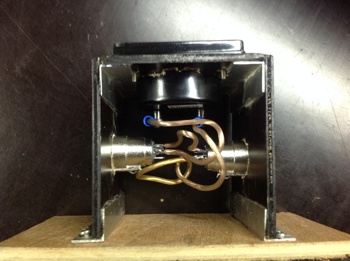

Hallo an alle, die mir hier einst geholfen haben. Ich habe mir zu der
Frage, ob gegen Ende der Ladung bei 14,4V der Ladestrom zurückgegangen
ist, ein kleines "Gerät" gebastelt, das ich in die Ladeleitung einsetze.
Funktioniert so prima und verschafft mir die Gewißheit, dass es zu
keiner Überladung mit Wasser- und Kapazitätsverlust kommt. Ergebnis:
Meine Ladegeräte sind ok.
Macht's gut.
Phillippus
Noch ein Bild.
Das sieht doch nett aus. Es sollte aber mit dem Victron sowieso keine
Probleme geben, auch ohne Amperemeter in der Zuleitung. Leider haben die
Jungs da keinen VE.Bus eingebaut (wäre sonst ein 8P8C Verbinder und kein
6P6C), sonst könnte man mit dem MkII USB Interface und 'nem PC selber
umprogrammieren.
Viel Erfolg und gute Fahrt.
