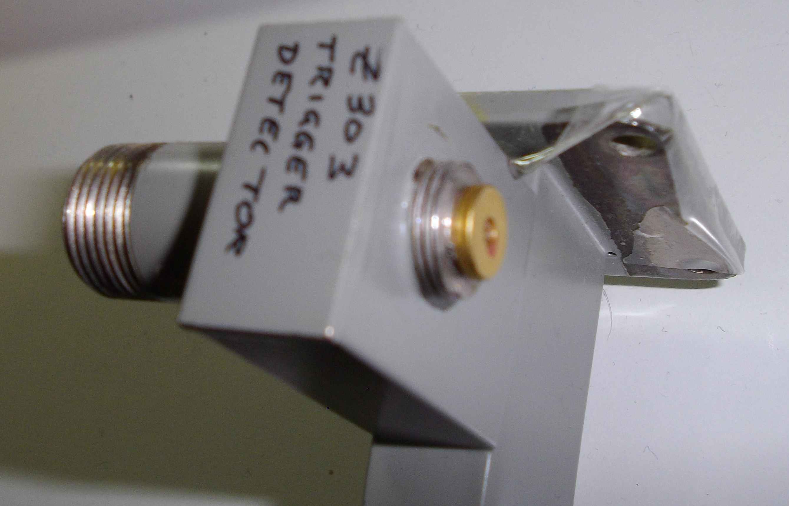

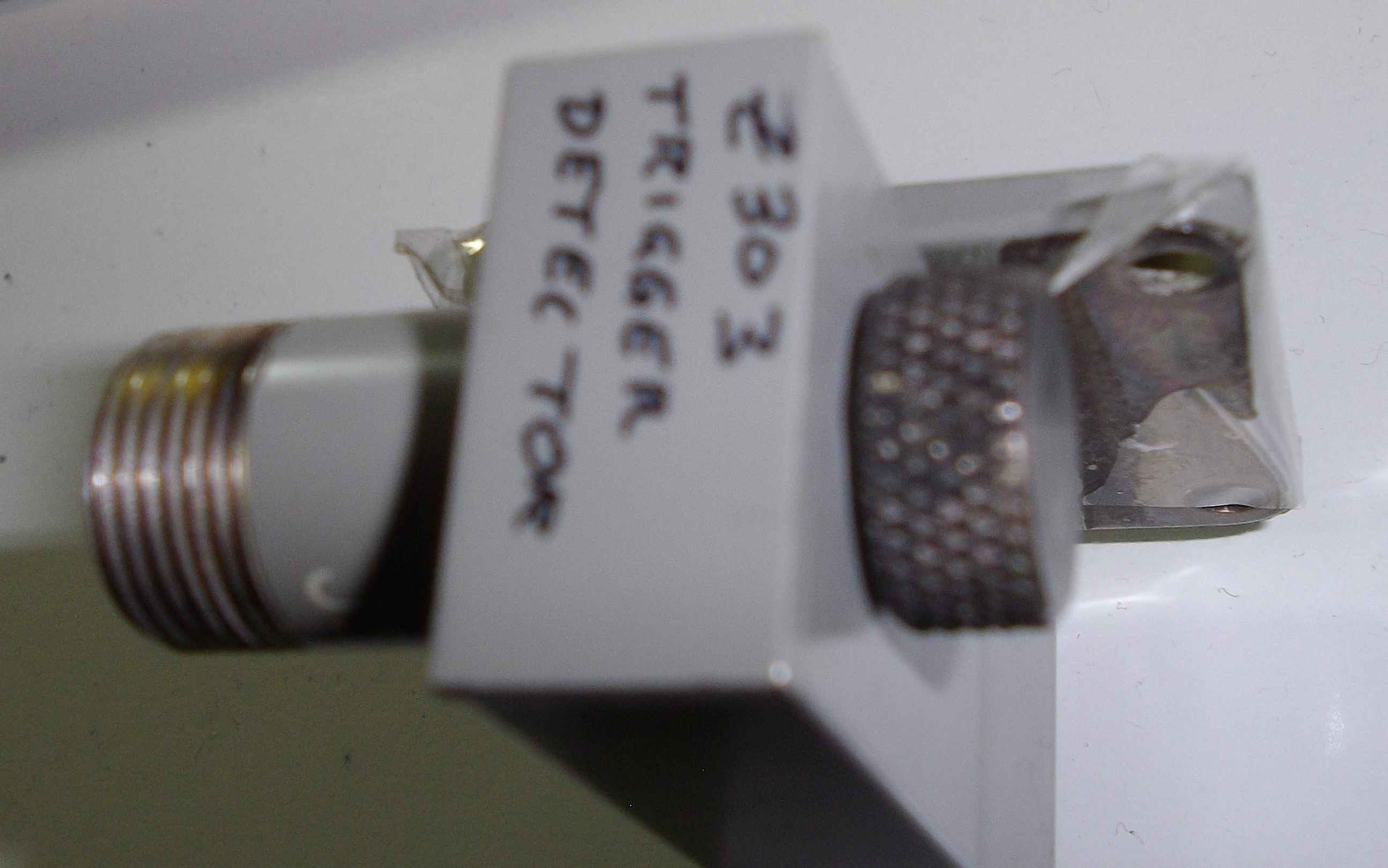

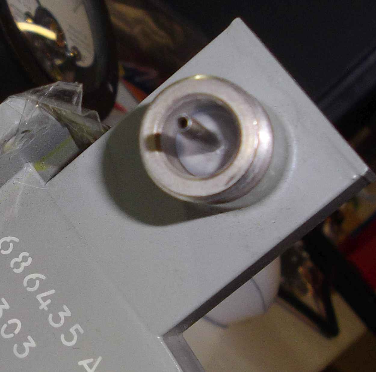

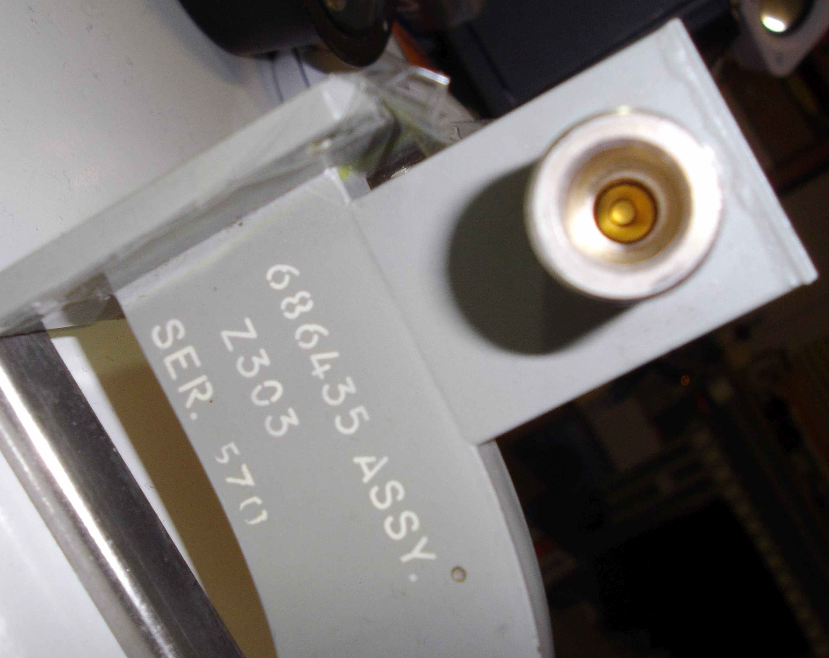

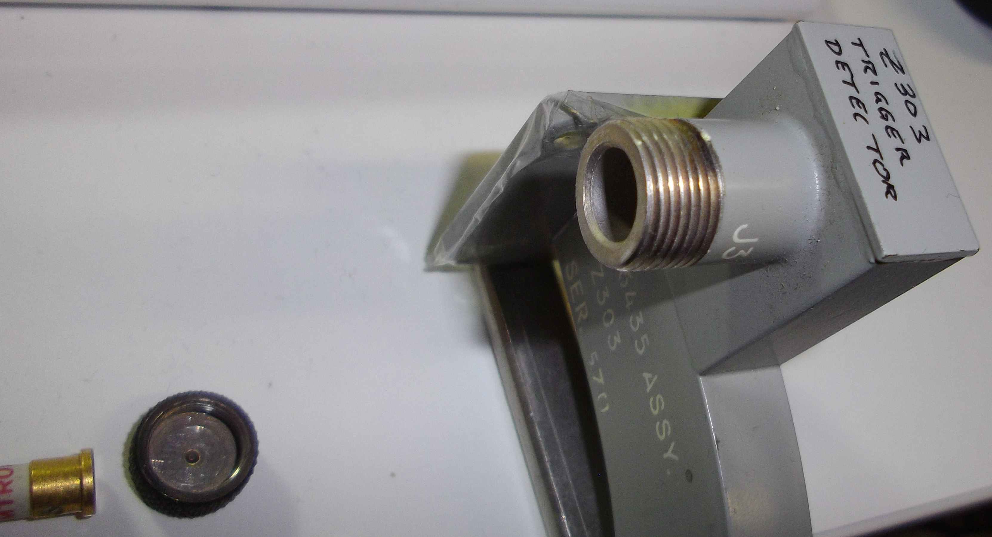

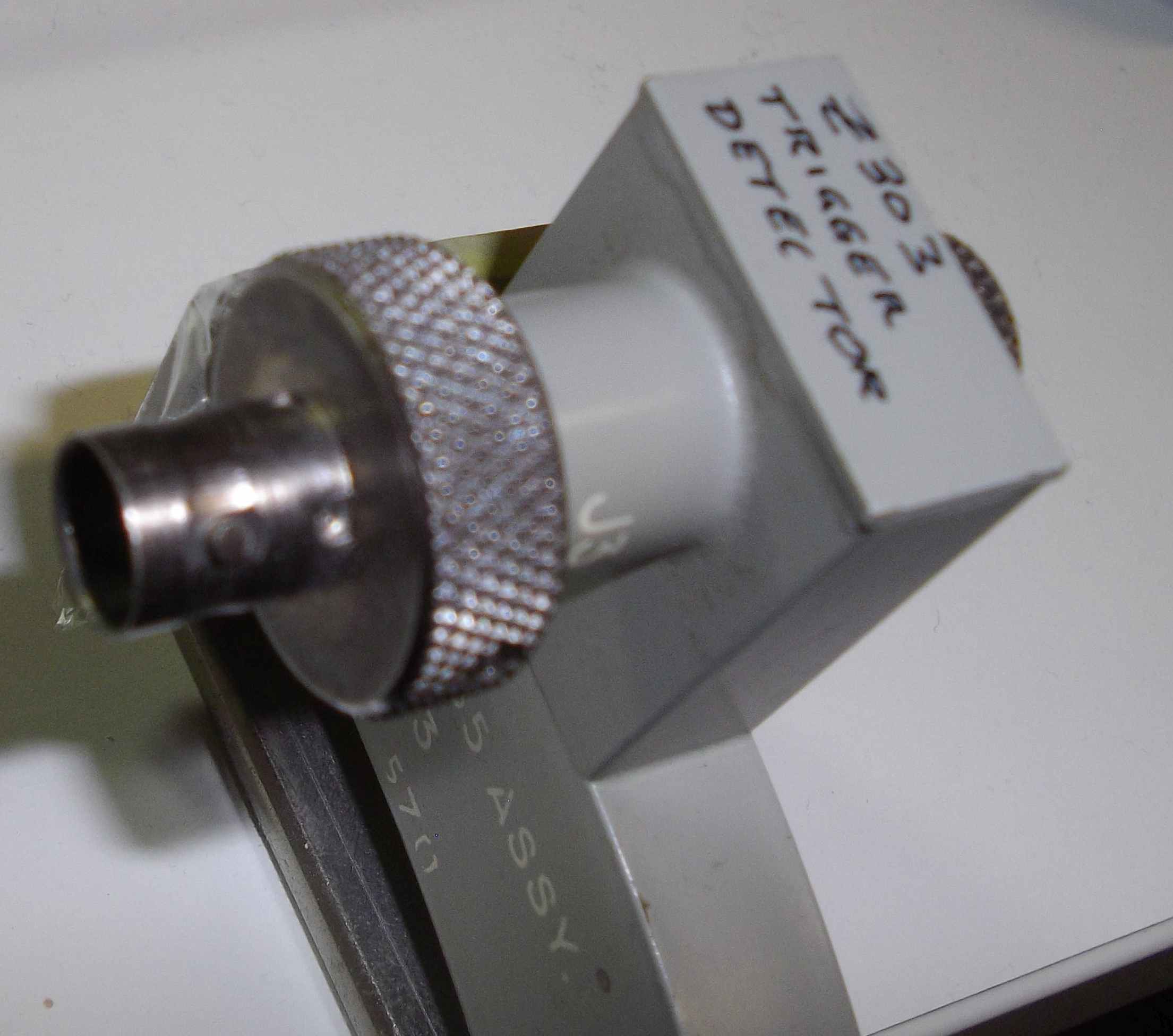

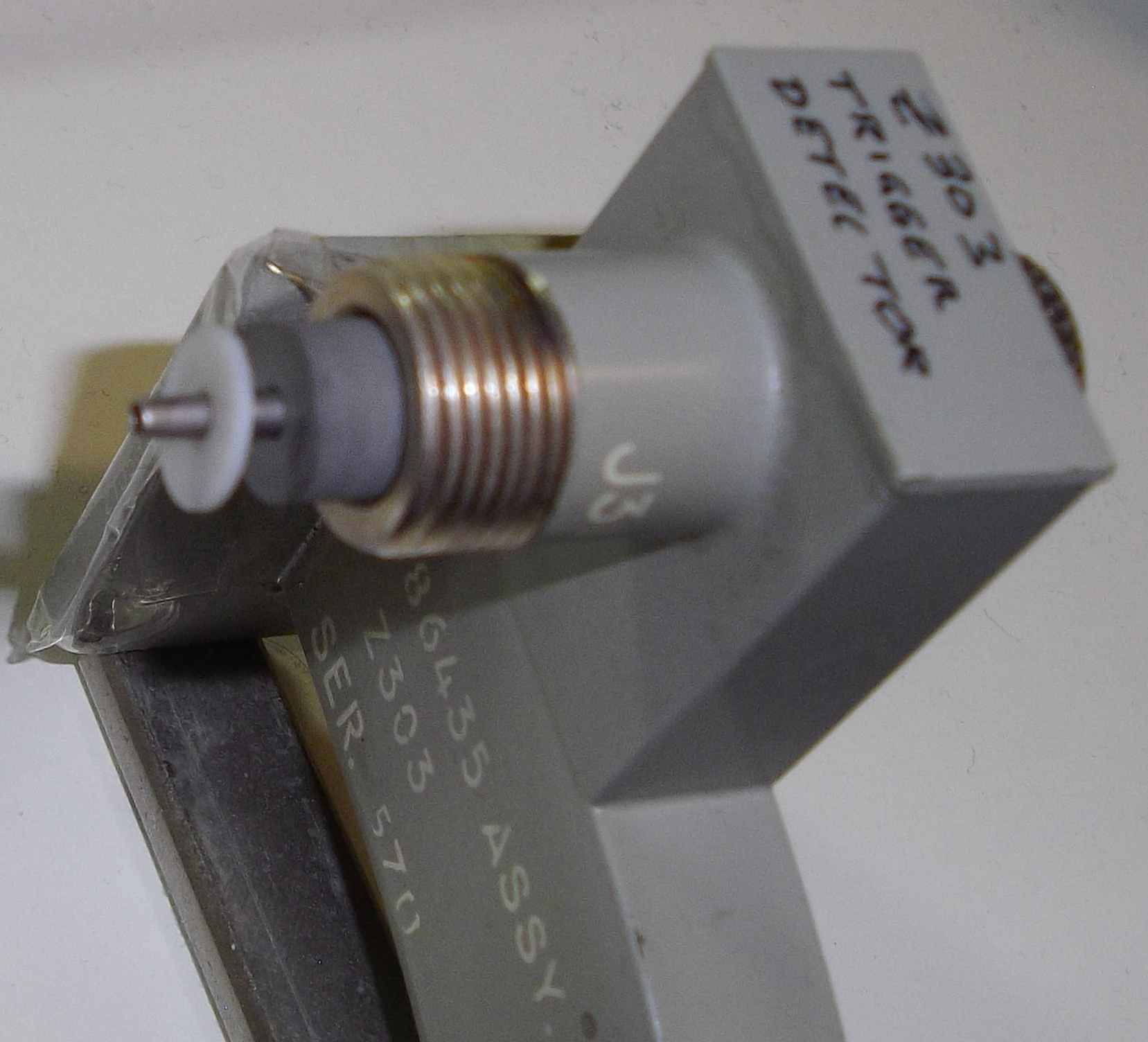

Ich habe mal ein paar Fotos von einer professionellen Halterung der 1N23
gemacht. Das Teil gehörte mal zu einem X-Band-Radar-Überwacher.
Leider kann ich nicht in den Hohlleiter hineinfotografieren, da sich
dieser Detektor hinter einer Iris in einem Seitenarm des eigentlichen
Hohlleiters befindet.
Die Diode ist in der Mitte der Breitseite eines WR 90 untergebracht, und
zwar befindet sich ihre Achse 10mm vor dem verschlossenen Ende.
Da der Isolierkörper der Diode ein bischen kürzer ist als die Höhe des
Hohlleiters, lugen die beiden Metallenden so gerade eben in den
Hohlleiter hinein.

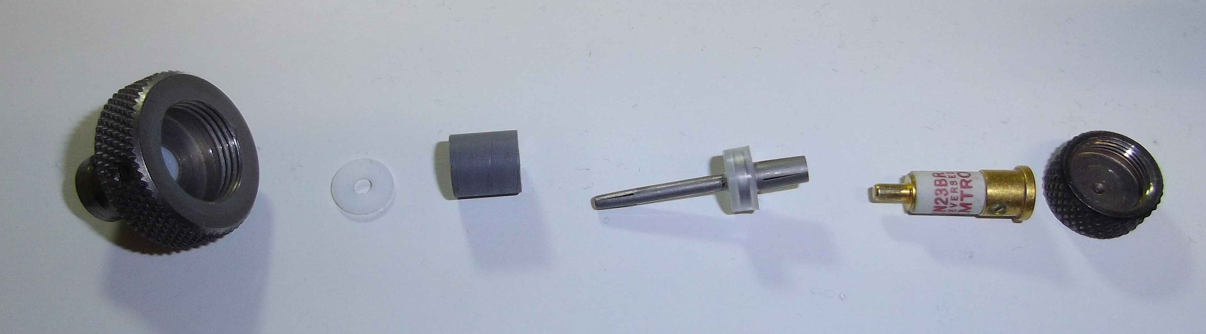

Auf den Bildern kannst du sehen, wie die Diode von rechts kommend in
eine 6,5 mm Bohrung eingeführt wird und mit einer Gewindekappe dort
fixiert wird.
Von links wird dann eine federnde Hülse aufgesteckt, die am rechten Ende
auf den Kontakt der Diode passt und links den Innenkontakt eines
BNC-Weibchens bildet.
Diese  längliche Kontakthülse ist noch von einen Röhrchen aus
Pulvereisen umgeben, das verhindert, dass die HF dort entweicht.
Bei einem Mischer oder deinem Vervielfacher entfällt diese
Dämpfungsperle natürlich.
Rechts und links vom Pulvereisen sind noch Isolatoren und Führungen aus
Kunststoff zu sehen, die einen Kurzschluss nach Masse verhindern.
Natürlich wirst du nicht eine so aufwändige Konstruktion bauen wollen,
und ich habe auch schon viel einfachere gesehen.
Im Prinzip reicht es, wenn du beide Breitseiten des WR90 mit einem 3,5mm
Bohrer durchbohrst.
Das reicht, dass der dünne Kontakt der Diode nicht anstösst.
Dann weitest du eines der Löcher  auf 6,5mm, damit das dicke  Ende der
Diode hineinpasst.
Dann musst du auf dem grossen Loch noch einen passenden Drahtring o.ä.
auflöten, dessen Durchmesser möglichst genau dem Durchmesser des
Diodenfusses entspricht, damit die Diode stramm hineinpasst,  und der
hauptsächlich dafür sorgt, dass die Diode im Hohlleiter die richtige
Höhe  einnimmt.
Vergiss nicht den oberen Kontakt der Diode mit einem Isolierscheibchen
zu versehen, damit es da bei der Wandberührung keinen Kurzschluss gibt.
PTFE ist gut, aber muss nicht sein, weil dort kaum noch ein E-Feld ist.

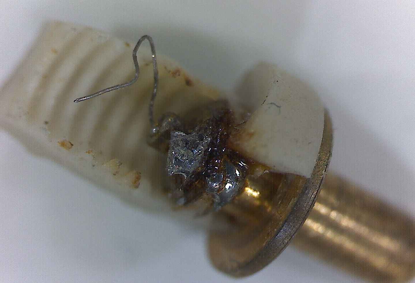

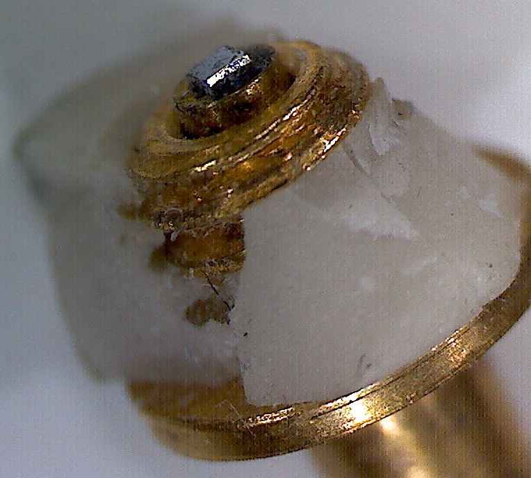

P.S.:
... Und so sehen solche Dioden von innen aus.
Die ziemlich harte Stahl(?)feder ist bei der 1N23 und der 1N21
normalerweise S-förmig gebogen und diese Schlingen haben die richtige
Induktivität, dass die 1N21 bei etwa 3GHz und die 1N23 bei etwa 10GHz
Resonanz hat.
Das sind also keine breitbandigen Dioden, wenngleich sie bis UHF
praktisch keine Frequenzabhängigkeit zeigen.
