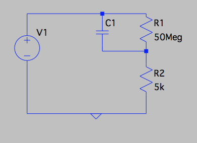

hier eine Frage an die Theoretiker unter euch. Ich rechne schon seit
einiger Zeit herum, um eine Formel zu entwickeln mit der ich die
Kapazität von C1 aus der Ausgangsspannung an R2 und deren
Phasenverschiebung berechnen kann.
Die Schaltung ist ja eigentlich simpel, ich komme aber nicht drauf!
Neben der Ausgangsspannung sind weiterhin die Werte von R1, R2 und
natürlich der Eingangsspannung (Amplitude, Frequenz) gegeben.
Konkretes Beispiel:
Eingangsspannung V1: 500Vp, 1kHz
Spannung an R2: 500mVp, 5° Phasenverschiebung
Hintergrund: In meinem Fall ergibt sich die gesuchte Kapazität aus dem
mechanischen Aufbau. Letztlich will ich einen frequenzkompensierten
Spannungsteiler aufbauen. Den mechanischen Aufbau will ich immer wieder
ändern und dann anhand einer Formel die Kapazität zu berechnen, um dann
den Kompensationskondensator (nicht im Bild) auszuwählen.

Die o.a. Daten sind in sich widersprüchlich, deswegen lässt sich nichts
errechnen.
Egal welchen Wert C1 hat, es können nie gleichzeitig 0,5V UND 5°
Phasenverschiebung an R2 herauskommen.
Hätte man hingegen NUR den Betrag ODER NUR die Phasenverschiebung am
Ausgang vorausgesetzt, dann könnte man die jeweils andere Größe sowie C1
bestimmen.

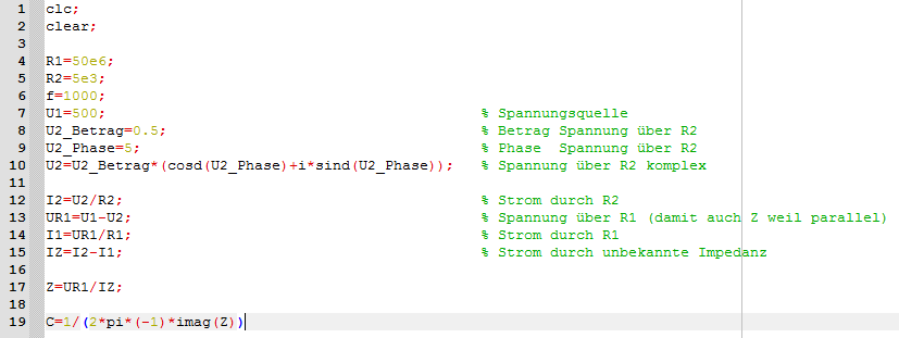

Meine Güte, so viele Antworten, nicht einer hat die Frage beantwortet,
so wie sie gestellt wurde.
Ich benutze für solche Sachen gerne Octave, gerade das Rechnen mit
komplexen Größen geht dort - finde ich - besonders bequem. Anbei ein
Bild der paar Befehle, die dafür nötig sind. Ich habe die Kapazität C1
als unbekannte Impedanz angesehen und deren Wert ermittelt.
Der Trick ist, stückweise die unbekannten Größen zu ermitteln und sich
bis zur gesuchten Größe entlang zu hangeln.
Heraus kommt mit deinen Zahlen dann Z=5520707.88928058-537374.032167088i
was einer Reihenschaltung von ca. 5.5 MOhm und etwa 300 nF bei 1000 Hz
entspricht.
P.S. Habe es noch minimal lesbarer gemacht, bekomme das alte Bild aber
nicht gelöscht, wenn ein Mod so gnädig wäre...
> entspricht.
Eine Reihenschaltung von 5,5MOhm und 300nF ergeben bei 1000Hz
Z=5520707.88928058-537374.032167088i ? Das glaub ich nicht so richtig,
wirf lieber nochmal dein Octave an.

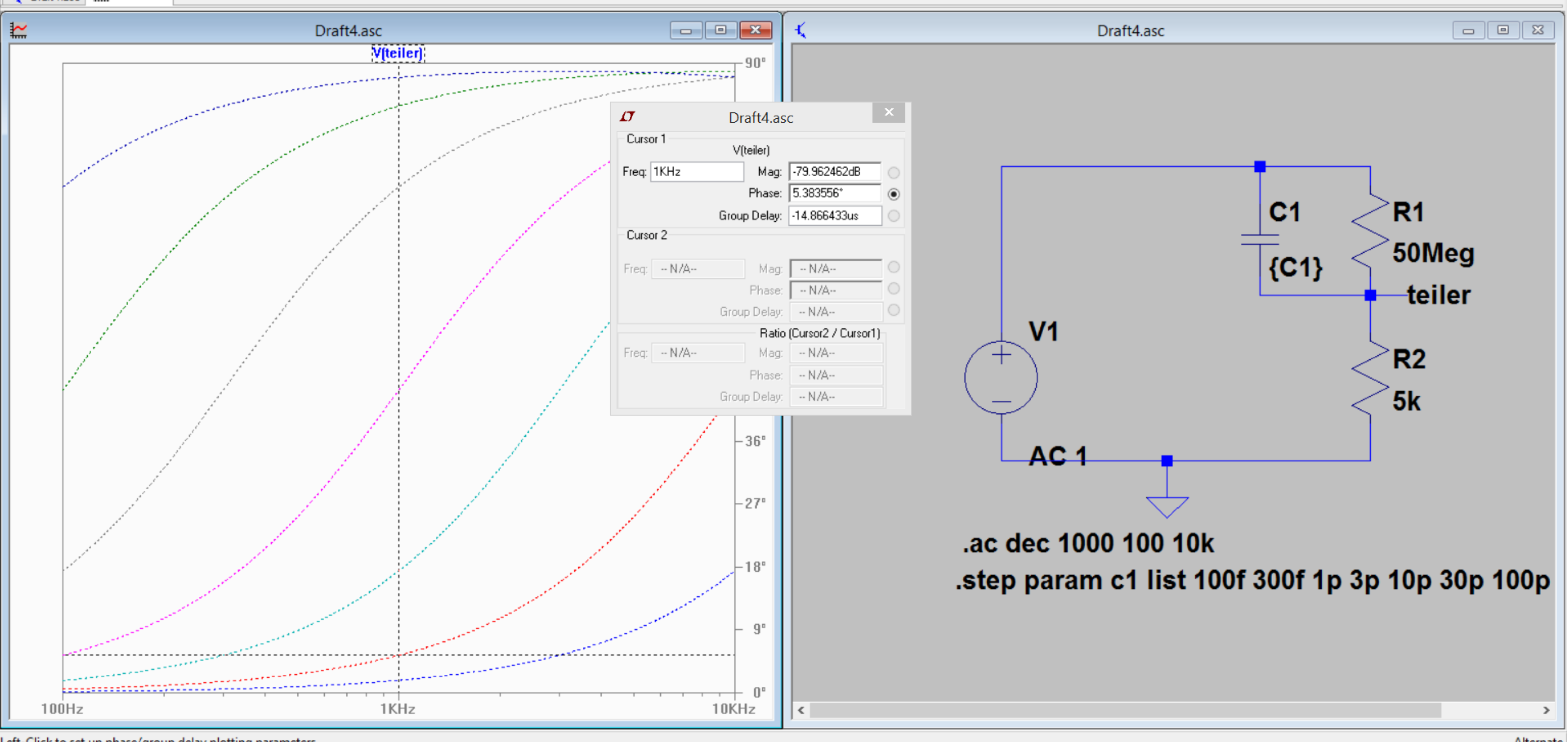

@TO: bei gegebenen Bauteilwerten die Phasenverschiebung auszurechnen
geht über den komplexen Spannungsteiler noch halbwegs (komplexen Teiler
ansetzen, und dann arctan von Imaginärteil zu Realteil).
Wobei es schon wehtun würde, die Formeln hier in LaTex Syntax eintippen
zu müssen. Das Ganze dann nach C1 aufzulösen wird schon etwas
aufwändiger.
Wenn du wirklich die Phase in Abhängigkeit von C1 haben willst, dann
wäre mein einfacherer Vorschlag für dich: du hast es eh schon in LTSpice
eingegeben. Mache eine AC-Simulation um 1kHz herum. Steppe den Wert des
Kondensators durch den interessanten Bereich durch, lies jeweils die
zugehörige Phasenverschiebung mit dem Cursor aus und schreib dir eine
Tabelle mit den Werten von C1 und der jeweils ausgelesenen Phase. Du
bekommst in deinem Schaltbild 5° Phasenvoreilung bei einem C1 im Bereich
300 fF. (siehe Bild im Anhang)
Aber bist du sicher, dass du das eigentlich haben willst? Wie hast du
die 5° Phase denn festgestellt/gemessen? Wie Elektrofan schon schrieb:
deine Werte passen nicht. Bei 5° Phasenverschiebung müsstest ungefähr
50mV am Ausgang haben (nicht 500mV - deine Widerstände teilen um 10^4
nicht um 10^3). Um 500mV am Ausgang zu sehen, müsste die
Phasenverschiebung schon nahe in der Nähe von 90° liegen (weil C1 dazu
wesentlich niederimpdeanter sein müsste als R1)
Stimmt, habe das "f" in der Formel für die Kapazität vergessen, es sind
dann wohl eher 300pF. Danke für den Hinweis!

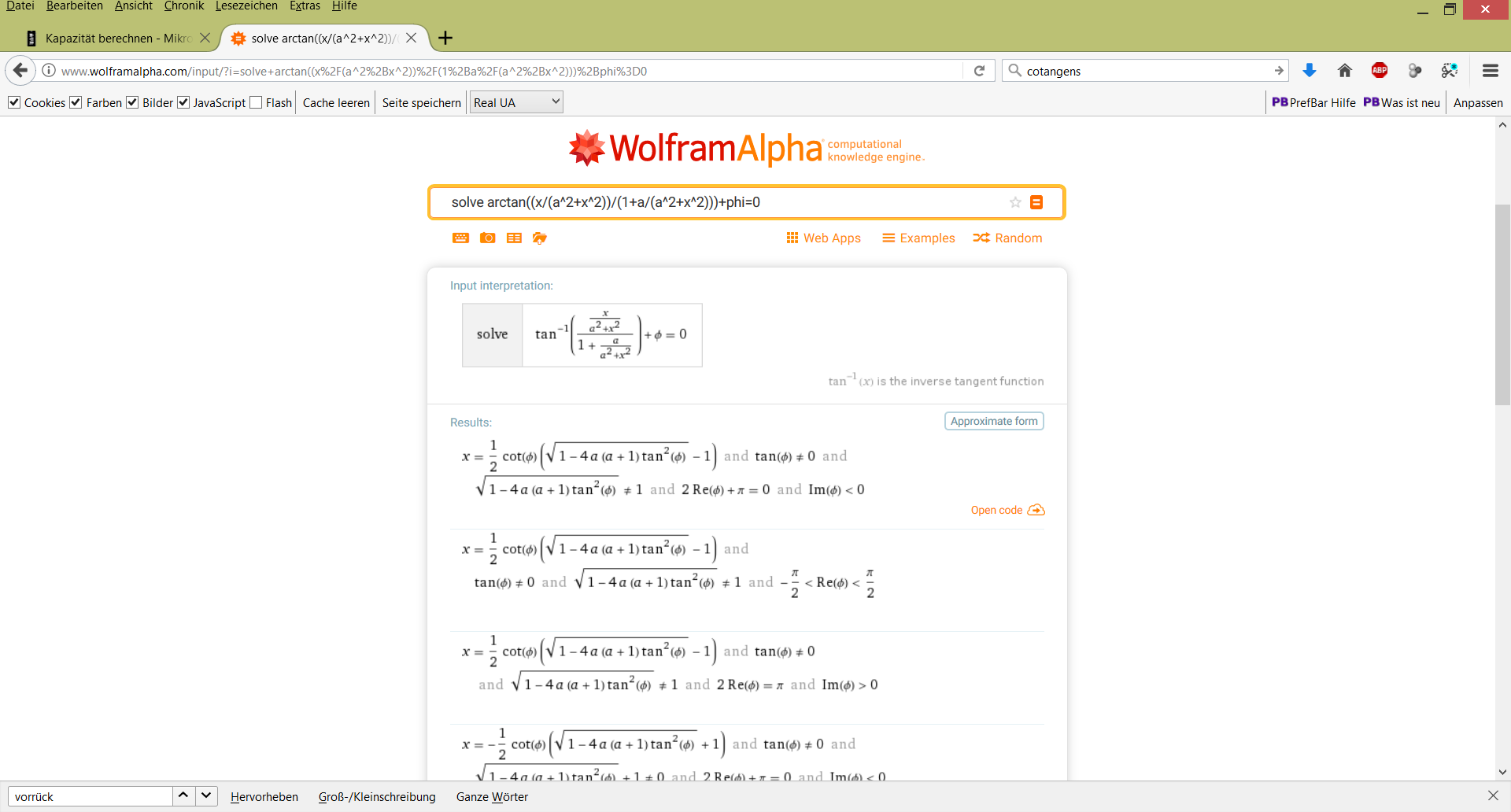

Yalu X. schrieb:
> So arg wild sieht die Lösung nicht einmal aus:
Ok, dann liefere ich halt auch noch die Lösung für C1 in Abhängigkeit
von der Phase (bzw. ich lasse Wolframalpha die Arbeit für mich tun).
Im angehängten Bild steht x für 2*pi*f*R2*C1 und a für R2/R1. Für 5°
Phasenverschiebung ergibt sich daraus C1=278fF (passt gut zum Ergebnis
von LTSpice)
