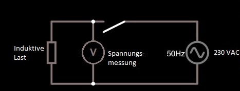

Hallo!
Vorneweg, ich bin nicht allzu versiert was die Thematik angeht, habe
jedoch eine Aufgabe bekommen, bei welcher ich nun folgendes Problem
habe:
Ich bin auf der verzweifelten Suche nach einer Möglichkeit die Spannung
zwischen Phase und Neutralleiter zu messen.
Das ganze soll jedoch nach Möglichkeit Galvanisch getrennt sein, bzw. es
soll keine leitende Verbindung zwischen Phase und Neutralleiter
entstehen.
Das ganze soll am Ende Digital über SPI ausgegeben werden.
Dass ich einen ADC benötige ist mir klar, nur welchen? und wie messe ich
die Spannung OHNE eine leitende Verbindung zu schaffen, sprich: ohne
irgendwelche Brücken oder Spannungsteiler.
Ich bin echt am verzweifeln und um jede Hilfe dankbar!
MFG
Sabrina
von Horst (Gast)
Die D. schrieb:
> es soll keine leitende Verbindung zwischen Phase und Neutralleiter
> entstehen.
Ich vermute mal, Du willst keine Verbindung zwischen Neutralleiter,
'Phase' und Deiner Schaltung, Neutralleiter und 'Phase' sind schon
miteinander verbunden, immer.
Die D. schrieb:
> und wie messe ich
Nimm einen Trafo, der hat ein festes Übertragungsverhältnis das Du
zurückrechnen kannst und getrennter geht es kaum.
Optokoppler oder iCoupler®.
Ich habe mir ein Uni-T-61D gekauft, um am PC Spannungsverläufe
protokollieren zu können. Das Multimeter misst und gibt die Werte per
optischer Ankopplung auf den USB aus, was auch eine galvanische Trennung
gewährleistet.
Ich könnte einen Arduino passend beschalten und diesen per USB abfragen,
am USB einen Koppler ADUM3160 - der trennt auch sicher genug.
von Harald W. (wilhelms)
> entstehen.
Normalerweise misst man die Spannung direkt mit einem AD-Wandler.
Den kann man so hochohmig auslegen, das er die zu messende Spannung
so gut wie nicht beeinträchtigt. Die galvanische Trennung macht man
mit dem Digitalsignal, welches aus dem AD-Wandler kommt. Wenn man
einen AD-Wandler mit seriellen Ausgang benutzt, ist das mit Opto-
kopplern leicht zu verwirklichen.

von Hmm (Gast)
Für solche Messaufgaben gibt es fertige IC, inklusive galvanische
Trennung. Schließlich ist die Aufgabenstellung ja nicht gerade exotisch.
Ich habe für ein Energiemssgerät schon einmal einen ADE7912 verwendet:
http://www.analog.com/media/en/technical-documentation/data-sheets/ADE7912_7913.pdf
Der kann Strom, Spannung und Temperatur galvanisch getrennt messen. Und
benötigt keine Versorgung auf der getrennten Seite (bzw. bringt sie mit)
- ein großer Vorteil, weil Schutztrennung (4kV-AC!) ist nicht einfach zu
erreichen.
Der Harken and der Sache ist:
ETWAS Wissen setzt das schon voraus. Die Beschaltung ist zwar
einigermaßen einfach, aber Netzspannung setzt halt schon voraus, dass
man die gängigen Normen einhält.
Schwieriger ist die digitale Seite. Solche IC wollen getaktet,
initialisiert und ausgelesen werden. Die Rohwerte sind mit Fehlern
behaftet und müssen nachbehandelt werden - einige Filter sind nötig.
Schaut dich mal bei Analog Devices um, die haben mehr solche "fertige"
Lösungen für solche Dinge.
Etwas in der Art dürfte bei weitem die Einfachste Möglichkeit sein.
Alternativ:
Einen Spannungsteiler + I2C-ADC + DCDC-Wandler + Digitaler Trenner.
Nachteil hier: Deutlich mehr Verbindungen zwischen Hochspannung und
Digitalteil. ALLES muss wieder die 4kV aushalten. Gibts alles (z.B.
MAX14937) ist aber aufwändiger.

von Die D. (diedose)
Vielen Dank schonmal für die Zahlreichen Antworten!
Wäre vielleicht folgendes eine Idee:
Reihenschaltung von zwei Kondensatoren, mit je einem sehr hochohmigen
Widerstand vorgeschaltet.
Dann zwischen den Kondensatoren mit einem ADC die Spannung direkt messen
und mit einem Operationsverstärker weitergeben.
Die Phasenverschiebung wäre zum einen sehr gering, zum anderen
irrelevant, da sie nach wie vor in Phase zur Spannung über der Last
wäre. Lediglich der Verschiebungsstrom würde dem Strom in der Last
voraus eilen, was mir egal ist.
Faktisch wäre das ganze Galvanisch getrennt.
Ist das eine Idee oder Mumpitz?
von Waldemar Z. (waldemar_z39)
Die D. schrieb:
> ...zum anderen
> wäre.
Nein, wäre sie nicht...
wo hab ich mich vertan? Steh auf dem Schlauch...
Wo willst du denn genau messen? An einem der Kondensatoren? Wenn es so
ist, ist der Phasenwinkel der Spannung nicht gleich dem Phasenwinkel
über dem ganzen Teiler. Mehr unter Hoch- und Tiefpass...
Es geht nicht deutlich hervor, was und wofür  du messen willst. Würde
die Amplitude schon reichen oder brauchst du exakt den zeitlichen
Verlauf der Spannung?
Der ADE7912 scheint mir wirklich ein cooles Teil zu sein, aber die
Stromstärke die er verträgt ist deutlich zu niedrig.
Und wenn ich den nur um die Spannung zu messen will, wird jemand not
amused sein wenn er das Datenblatt liest
Ich muss den exakten zeitlichen Verlauf und den exakten Wert (1,5%
Genauigkeit) ausgeben.
So sieht das ganz super schematisch aus
von Patrick J. (ho-bit-hun-ter)
Hi
2,4kV = 2400V bei 65536 'Einzelschritten' macht eine
Schrittspannung/Auflösung von 36,6mV.
Die zu erwartenden Messergebnisse bewegen sich im Bereich -325,xV und
325,xV
Was recht genau 27% des 'großen Bereich' entspricht.
Wir werfen somit fast 3/4tel des Messbereich weg, damit wir 'möglichst
exakt' messend auf maximal 1,5% Abweichung kommen?
Wobei ich jetzt die 1,5% gerade nicht mehr finde - die 27% bleiben davon
aber unberührt.
Eine Ausgabe über einen Opto-Koppler sehe ich jetzt nicht als unmöglich
an, wenn wir Davon wohl auch zwei brauchen werden.
MfG
Hi
Weshalb die Tatsache, daß 16bit=65536 'Schritte' sind, und somit bei
einem Spannungsbereich von -1200V bis 1200V eine Auflösung von 63mV über
bleibt, frech ist, erschließt sich mir nicht, lässt aber an unserem
Bildungssystem zweifeln.
Ok, mittlerweile darf sogar etwas Strom fließen, was die Messerei um
Einiges einfacher macht.
Einzig 'nach Außen' wollen wir eine galvanische Trennung, was wohl auch
hinzubekommen ist.
Gibt es noch irgend welche Kleinigkeiten, Die irgendwie wissenswert
sind, damit ich Dir Deine Hausaufgaben machen kann?
(Ja, Das war frech)
MfG
PS: Du kannst Deinen Post, solange Keiner geantwortet hat und in einem
gewissen Zeitfenster (mir derzeit unbekannt), auch editieren.
Edit: +-2400 geschrieben - ist natürlich Unsinn
Edit²: Die +-1200V kamen auch erst nach der Rücksprache mit Deinem
Betreuer und dem vereinfachen der Aufgabe - davor ging es um Phase und
N, wo wir zwischen 325 und Null wären - Plus/Minus.
ansonsten gibt es keine Rahmenbedingungen.
PS: Beträgt die Auflösung nicht 36,6mV (statt 63mV wie du geschrieben
hast) bei 16 Bit und 1200VAC.
Und frech finde ich die herablassende Art, jeder fängt irgendwo klein
an.
Hi
Jupp, Zahlendreher.
Im 'frechen' Post standen die 36 richtig drin.
Mein Post ging in die Richtung, daß der zuvor angedachte Messbereich
'ein klein Wenig' erweitert wurde, was der Auflösung nicht sonderlich
entgegen kommt.
Zuvor -325...325V zu -1200...1200V, wobei ich davon ausging, daß der
eigentliche Messbereich, also der Bereich des Interesse, sich nicht
geändert hat, es sich somit um die 650V 'um Null herum' handelt.
Dadurch hätten wir noch ~1/4tel des Messbereich, was die Sache ebenfalls
nicht genauer macht.
Wenn ich Dich erneut interpretiere, geht es gar nicht um den 'normalen'
Bereich, sondern darum, auszulesen, was die angeschlossene Induktivität
im Abschaltmoment so treibt.
Somit werfen wir bestenfalls die 27% weg, sofern Die nicht wirklich
interessieren - mach 3/4 bis 4/4 interessante Messwerte - wir kommen der
Sache schon näher.
Selber würde ich wohl so vorgehen:
Die Mess-Schaltung als Zweipol aufbauen, quasi in den Gleichstromkreis
eines Brückengleichrichter.
Wenn hier die Diodenverluste nicht hinzunehmen sind, ggf. was Aktives.
GND des µC auf das negative Potential, dadurch eine zu messende Spannung
zwischen 0...2400V.
Das per Spannungsteiler auf µC-gerechte Werte runterteilen.
Den Strom könnte man magnetisch messen, da man sich so einen Shunt
spart, Der den Rest wieder verfälscht.
Dann ab Start-Signal nacheinander Spannung und Strom messen, so lange,
bis der Speicher voll ist.
Sinniger wäre eine gleichzeitige Messung, müsste aber selber
recherchieren, welcher µC Das gleichzeitig drauf hat, hätte Das aber
noch nicht selber gebraucht, wenn's auch nicht ganz uninteressant ist.
Die gesammelten Daten nach außen funken (bzw. per SPI).
So besser?
MfG
