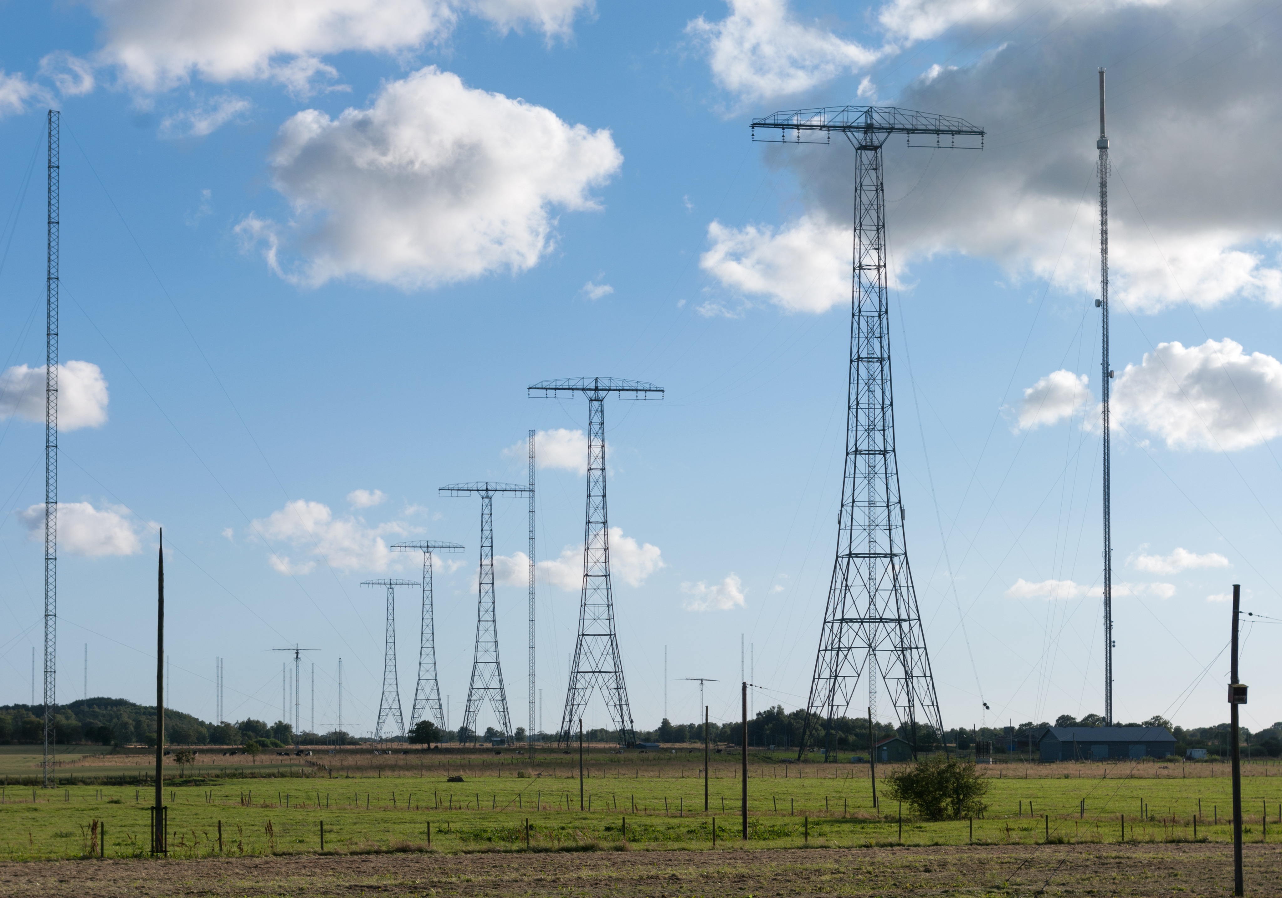

"Gibt es außer Ferritantennen noch andere Empfangsantennen für große Wellenlängen?" Durchaus. Die sind mit knapp 3km Länge doch etwas größer, als eine Ferritantenne, vom Sender Grimeton (Schweden): http://www.pa3hcm.nl/wp-content/uploads/2015/12/Grimeton_VLF_masts.jpg Eine bekannte Antenne ist die "Beverage", die kann man in einem größeren Garten oder Feld schon selbst anwenden (300-700 m Länge, knapp über dem Boden baubar): https://www.fading.de/content/antennentechnik/beverageantenne/beverage.jpg Und viele andere Antennen, deren Namen kaum noch jemand kennt, sind hier: http://edi.bplaced.net/?Edi%60s_Specials___Antennen-Ideen_-_Vergessenes_Wissen Da sollte sich eine gute Antenne finden lassen. Viel Spaß !

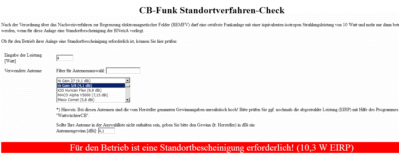

CB-Funk Antennen gab es als Gummi-Stummel. Die waren nur etwa 15cm lang, obwohl die Wellenlänge bei 11 Meter liegt. CB-Fritz schrieb: > CB-Funk Antennen gab es als Gummi-Stummel. Die waren nur etwa 15cm lang, > obwohl die Wellenlänge bei 11 Meter liegt. Hi, hab auch eine ganz kurze Autoantenne bei CB, aber die Abstrahlung ist nicht so gut. Die meiste Leistung wird in der Verlängerungsspule und im Matcher verbraten. Bei einem längeren Durchgang kann es durchaus passieren, dass die Verlängerungsspule so heiß wird, dass sie "dampft". "Brenner" (Moskito) anzuschließen bringt da überhaupt nichts, sollte man meinen, man könnte die Verluste der Antenne durch höhere Sendeleistung ausgleichen. (Abgesehen davon ist das dann nicht mehr postalisch.) Interessanterweise macht durch die Änderung der Gesetzeslage und Einführung von SSB auf CB-Band eine gute Groundplane auf dem Dach heute bürokratische Probleme. Durch den Gewinn komme ich bei 4 Watt-Endstufe schon an die Grenze zur Standortbescheinigungspflicht. ciao gustav Uuups.. Eigentor...
#5190430
Ach naja- CB-Funk ist doch mehr als tot. Selbst in einer Großsstadt hört man auf allen Kanälen nur Rauschen. Früher in den 90ern war das anders. Da war abends soviel los, dass fast jeder Kanal belegt war. Das waren noch Zeiten... CB-Fritz schrieb: > CB-Funk Antennen gab es als Gummi-Stummel. Hatte jedes 27-MHz-Babyphone. Die Reichweite war dann oft kürzer als die Entfernung, in die man das Ding hätte mit einem kühnen Schwung werfen können … Die Gründe wurden ja oben schon genannt. Neben der abgestrahlten Leistung ist bei Antennen natürlich auch die Richtcharakteristik interessant. Und ich glaube mit Strukturen deutlich kleiner als die Wellenlänge bekommt man keine ordentliche Richtcharakteristik hin. (Mit ner Ferritantenne kann man nur nen Störer ausblenden). Ich lasse mich natürlich gerne eines besseren belehren.
#5191526
Jörg W. schrieb: > CB-Fritz schrieb: >> CB-Funk Antennen gab es als Gummi-Stummel. > > Hatte jedes 27-MHz-Babyphone. Die Reichweite war dann oft kürzer > als die Entfernung, in die man das Ding hätte mit einem kühnen > Schwung werfen können … > > Die Gründe wurden ja oben schon genannt. Mit der Gummiantenne waren durchaus 3 bis 5km Reichweite möglich. Allerdings hat so ein Funkgerät auch 4W Sendeleistung. Für Handfunken gab es auch ziemlich lange Ausziehantennen (ich glaube mit Lambda/4). Allerdings waren die immer sehr empfindlich und typischerweise hat man sie dann mal versehentlich umgeknickt. Naja - 11m ist halt eine total ungünstige Wellenlänge für den Funkbetrieb. Daher hat man sie wohl auch für den CB-Funk freigegeben. CB-Fritz schrieb: > Daher hat man sie wohl auch für den CB-Funk freigegeben. Nö, ist halt ein ISM-Band, indem alle ernsthaften Funkdienste sowieso nichts zu suchen hatten, weil sie dort jegliche Art von Störungen durch ISM-Anwendungen (Plasmageräte in der Industrie und dergleichen) hinnehmen müssten. Das nächste ISM-Band mit (nennenswert) kürzeren Wellenlängen ist dann erst 434 MHz.
#5191706
Jörg W. schrieb: > CB-Fritz schrieb: >> Daher hat man sie wohl auch für den CB-Funk freigegeben. > > Nö, ist halt ein ISM-Band, indem alle ernsthaften Funkdienste sowieso > nichts zu suchen hatten, weil sie dort jegliche Art von Störungen durch > ISM-Anwendungen (Plasmageräte in der Industrie und dergleichen) > hinnehmen müssten. > > Das nächste ISM-Band mit (nennenswert) kürzeren Wellenlängen ist dann > erst 434 MHz. Naja das Blöde an der Wellenlänge von 11 Metern ist halt, dass DX Verbindungen über Raumwelle nicht besonders gut funktionieren und die Dämpfung auf der Bodenwelle hoch ist. Im Großen und ganzen kein schöner Frequenzbereich. Dann sind noch die Antennen unpraktisch lang... Dennoch hat es damals echt Spaß gemacht auf diesem Bereich zu funken :-) CB-Fritz schrieb: > Naja das Blöde an der Wellenlänge von 11 Metern ist halt, dass DX > Verbindungen über Raumwelle nicht besonders gut funktionieren Die funktionieren schon bei guter Sonnenaktivität, insbesondere natürlich mit Es. Dann hört man hier viele Stationen aus Südeuropa, ich habe auch schon mal jemanden aus dem mittleren Russland (Wolga) gehört, der in den Spitzen mit 59 aufschlug.
#5191731
CB-Fritz schrieb: >Naja das Blöde an der Wellenlänge von 11 Metern ist halt, dass DX >Verbindungen über Raumwelle nicht besonders gut funktionieren Wenn die Bedingungen günstig sind, meistens im Sommer, am Tage oder oder in der Dämmerung, funktioniert DX auf 11m über Raumwelle sogar sehr gut. Wenn es dann nicht gut funktioniert, liegt es an der Funkdisziplin, weil da niemand Rücksicht nimmt und alles quasselt durcheinander, Ergebnis ist dann nur noch QRM.
#5191894
Günter Lenz schrieb: > CB-Fritz schrieb: >>Naja das Blöde an der Wellenlänge von 11 Metern ist halt, dass DX >>Verbindungen über Raumwelle nicht besonders gut funktionieren > > Wenn die Bedingungen günstig sind, meistens im Sommer, am Tage oder > oder in der Dämmerung, funktioniert DX auf 11m über Raumwelle sogar > sehr gut. Wenn es dann nicht gut funktioniert, liegt es an der > Funkdisziplin, weil da niemand Rücksicht nimmt und alles quasselt > durcheinander, Ergebnis ist dann nur noch QRM. Ich habe damals schon auch einige DX-Verbindungen gemacht, aber das ist dann eher Glück. Ich nehme mal an, dass auf geeigneten Kurzwellenbändern im Amateuerband die Bedingungen einfach viel besser sind. Die 11 Meter machen es möglich, aber sind alles andere als gut geeignet. Wenn ich von NRW bis Italien & England gekommen bin, war das schon ein Ereignis. CB-Fritz schrieb: > Ich nehme mal an, dass auf geeigneten Kurzwellenbändern im Amateuerband > die Bedingungen einfach viel besser sind. Da die Bänder quer über den gesamten Kurzwellenbereich verteilt sind, ergibt sich einfach viel häufiger die Möglichkeit längerer Verbindungen.

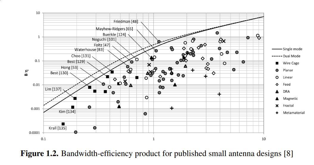

Danke für die wirklich vielen Antworten! Also habe mich inzwischen auch eingearbeitet und habe das Argument mit der Anpassung auch theoretisch so weit nachvollziehen können. Aber letztlich sagt mein Satz also genau das Selbe wie der nachfolgende und steht auch zu keinem Widerspruch zu euren Aussagen: Christoph B. schrieb: > Kompakte Antennen sind klassischerweise resonant zu elektromagnetischen > Wellen. Dies hat zur Folge, dass sich die Abmessungen in der > Größenordnung der Wellenlänge bewegen. Da sich elektromagnetische Wellen > im Freiraum mit Lichtgeschwindigkeit ausbreiten, treten hier sehr hohe > Wellenlängen auf. Besonders bei Frequenzen im MHz-Bereich macht sich > dies durch große Abmessungen der Antennenstrukturen bemerkbar. Das ist ein hier eingereichter Beitrag.
#5193986
So hier der Link zum Beitrag Nanoelektromechanische Antennen G4st schrieb: > Da sich elektromagnetische Wellen >> im Freiraum mit Lichtgeschwindigkeit ausbreiten, treten hier sehr hohe >> Wellenlängen auf. Besonders bei Frequenzen im MHz-Bereich macht sich >> dies durch große Abmessungen der Antennenstrukturen bemerkbar. Hi, versehe ich hier etwas falsch? Allgemein gilt λ = c /f Also hohe Frequenz im MHz-Bereich ergibt kleine Wellenlänge. ciao gustav Karl B. schrieb: > Also hohe Frequenz im MHz-Bereich ergibt kleine Wellenlänge. „Hohe Frequenz“ und „kleine Wellenlänge“ sind halt relativ. Für den Betreiber eines Mittelwellensenders mit einem 150 m hohen Sendemast ist eine 10 m lange Kurzwellenantenne „klein“. Für den Betreiber einer VHF-Station mit 1 m großen Antennenelementen dagegen ist sie eher groß …

Robert M. schrieb: > Die Leerlaufspannung eines kurzen Monopols der Länge L ist das Produkt > aus Feldstärke und effektiver Antennenhöhe: > > U0 = E x L/2 Richtig, und von Wellenlänge steht da nichts. Aber da es Dir besser in den Kram passt, ist auf einmal Antennol schrieb: > So lange die Kabel-Strecke oder die Metallmastlänge zwischen > Aktivelektronik und Erde klein ist gegenüber der empfangenen > Wellenlänge, wirkt das Kabel nicht als Antenne. Sorry, über so'nen Sch.... braucht man gar nicht zu diskutieren. Logik scheint nicht Deine Stärke Lies mal ein gutes Lehrbuch über Antennen.
#5200361
P.S. Antennol schrieb: > Erst bei Kabellängen über 1/10 Lambda treten die Effekte auf, > dass das Kabel Teil der Antenne wird. Also würden selbst 1 km Kabellänge (= Antennenhöhe) beim Empfang von SAQ wirkungslos sein. Mannomann !!! Enthält Dein Rufzeichen eine "4" ? eric schrieb: > Mannomann !!! Bitte bleib sachlich. Emotionale Ausfälle ob der vermeintlichen Dummheit anderer helfen keinem und lassen dich bestenfalls als arrogant erscheinen.

eric schrieb: > Also würden selbst 1 km Kabellänge (= Antennenhöhe) beim Empfang von SAQ > wirkungslos sein. Ganz wirkungslos nicht, aber ziemlich wirkungslos. Das kannst du gerne im Garten probieren. Es müssen ja nicht gleich 17kHz und 1km Leitung sein. Es lässt sich äquivalent auch bei 1700kHz und 10m Leitung verifizieren. Darum braucht der Hauselelektriker für unser 50Hz Netz sich beim Verlegen von Leitungen nicht um Leitungstheorie zu kümmern. Die Wellenlängen der Netzfrequenz sind einfach zu lang um bei den Kabellängen im Haus stehende Wellen mit Minima und Maxima zu erzeugen. Anders bei den Netzbetreibern der Überlandleitungen. Die müssen sich damit beschäftigen. aber ich lasse mich gerne von dir eines Besseren belehren. Dann aber bitte schlüssig begründet und mit Quellen belegt. Nicht nur mit "Mannomann". Das ist mir etwas zu dünnbrettig. eric schrieb: > Daran dass Deine "Ausgangsleistung" nicht von der Antenne stammt, > sondern von Deinem Pufferverstärker. Darum ging es ja. Nächstes Mal vielleicht etwas aufmerksamer lesen? eric schrieb: > Mein Beitrag bezog sich jedoch auf die Eingangsleistung. eric schrieb: > Ja, bei einen Impedanzwandler-Pufferverstärker. > > Bei einem verlustlosen Trafo gelten meine. [A.] Lambda/4 Vertikalantenne für 80m. Die effektive Antennehöhe liegt bei 0,16*Lambda. Antennenwiderstand Rs liegt bei rund 37Ohm. Die Feldstärke nehme ich zu E=1V/m an. Leerlaufspannung (Urspannung) liegt bei: U0 = E * 0,16 * 80m = 12,8V Als Last dient ein Widerstand von Ra=Rs=37Ohm. Die Ausgangsspannung ist U0/2, die Ausgangsleistung beträgt: Pa = (U0/2)²/Ra = 1,1W [B.] Jetzt nehme ich einen CB-Funk Spargel mit L=2,5m als kurze Vertikalantenne für 80m. Die effektive Antennehöhe für kurze Antennen liegt bei L/2. Für ein identische Feldstärke von E = 1V/m beträgt die Leerlaufspannung: U0 = E * L/2 = 1,25V Der reelle Anteil Rs der Antennenimpedanz liegt diesmal nur bei ca. 0,39Ohm. Der kapazitiven Blindwiderstand wird mit einer passenden, verlustlosen Spule kompensiert. Als Lastwiderstand dient Ra=Rs=0,39Ohm. Die Ausgangsspannung ist damit wieder halb so groß wie U0 und die Ausgangsleistung Pa liegt dann bei: Pa = (U0/2)²/Ra = 1W [C.] Dem L=2,5m CB-Spargel von vorhin verpasse ich nun eine passende Dachkapazität um die effektive Antennehöhe auf der vollen Länge L zu bringen. Die Leerlaufspannung U0 steigt für E=1V/m auf 2,5V. Der reelle Anteil der Antennenimpedanz vervierfacht sich im Vergleich zu Bsp. [B.] und liegt nun bei Rs=1,56Ohm. Nach Kompensation des Blindwiderstandes steht an einem Lastwiderstand von Ra=Rs=1,56Ohm folgende Ausgangsleistung an: Pa = (E*L)²/(4*Ra) = 1W Da in der Realität Verlustwiderstände vorhanden sind und deren Summe den Antennenwiderstand Rs, insbesondere bei kurzen Antennen, deutlich übersteigt, fällt der Wirkungsgrad einer kurzen Antenne in der Praxis tatsächlich sehr klein aus. Für Empfangszwecke ist eine aktive Ausführung, insbesondere wenn auch noch breitbandig empfangen werden soll, meist von Vorteil. eric schrieb: > Robert M. schrieb: >> Die Leerlaufspannung eines kurzen Monopols der Länge L ist das Produkt >> aus Feldstärke und effektiver Antennenhöhe: >> >> U0 = E x L/2 > > Richtig, und von Wellenlänge steht da nichts. > Aber da es Dir besser in den Kram passt, ist auf einmal Geht der Satz noch weiter? Muss ich das verstehen oder mir zuerst etwas zurechtlegen das mir in den Kram passt?
#5200432
Jörg W. schrieb: > Du könntest zum Beispiel ja mal recherchieren, welchen Wirkungsgrad > die Antenne von SAQ tatsächlich hat. Hab ich: "we estimate that the power to the antenna is about 70 – 80 kW and the effectively radiated power from the antenna is about 8 kW." Aber der Vergleich Alexanderson-Antenne und Mini-Whip ist sicherlich zu weit hergeholt. Induktion und Influenz, das sind die Wirkung magnetischer und elektrischer Felder, gelten grundsätzlich für jedes Stückchen Draht, unabhängig von der Länge und der Form. Eine Drahtlänge von 1m ist bei ca. 15 kHz = 20 000 m Wellenlänge sicherlich sehr wenig, trotzdem empfange ich SAQ und die russischen Navigationssender prima mit einer Loop dieser Seitenlänge auf einen 50-Ohm Empfängereingang.
