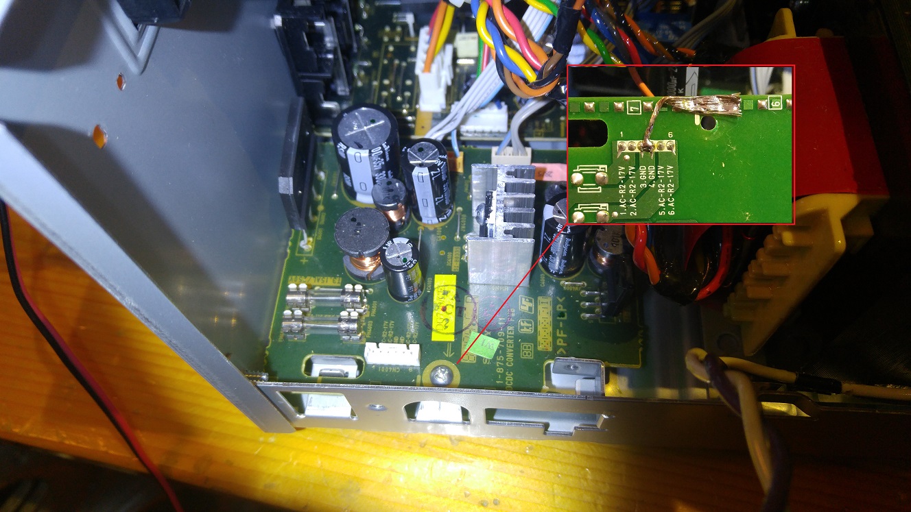

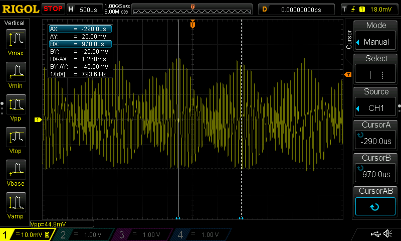

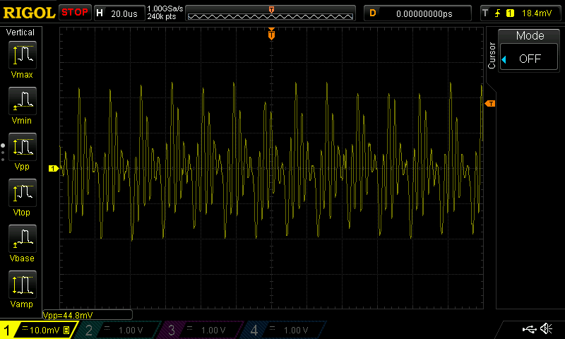

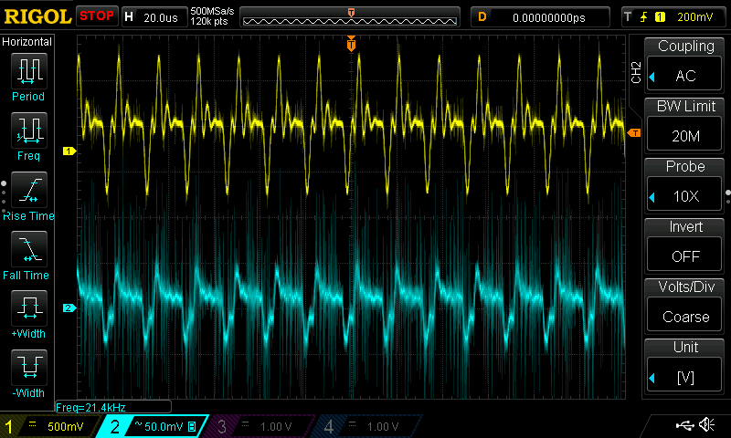

Habe einen etwa 8 Jahre alten STR-DG720 AV-Receiver günstig erstanden weil aus allen Lautsprechern und dem Kopfhörer ein nerviges Fiepen (1,2kHz) zu hören ist. Kurze Version: Konstruktionsfehler, das kleine Schaltnetzteil hat keine ordentliche Masse. Bild 1 vorher: gelb - Ausgang Verstärker mit angeschlossenem 6 OHM Lautsprecher. blau - Kühlkörper Schaltregler Bild 2 DS1Z_QuickPrint10.png: Hier sieht man die Regelung nach dem ich eine zusätzliche Masseleitung eingebaut habe. Die Regelfrequenz hat sich halbiert und die Amplitude ist deutlich geringer geworden. Bild 3 DS1Z_QuickPrint11.png: Das Störsignal am Ausgang im Detail nach dem die zusätzliche Masseleitung angebracht wurde. Natürlich kann ich keine 56kHz hören, gehört habe ich die Regelfrequenz. Die hat sich mit der neuen guten Masseverbindung auch deutlich geändert. Möglicherweise hilft dieser Beitrag den einen oder anderen genervten Besitzer von Sony Geräten dieser Baureihe.

Vielen Dank für den hilfreichen Tip zum Abstellen des nervigen Störtons. Meine Gerätegeschichte war beinahe gleich. Jetzt verrichtet das Gerät wieder einen sinnvollen Dienst. Ich habe allerdings eine 1mm² Leitung angelötet und mit einem Kabelschuh unter der Schraube fixiert.
Bitte sehr! Die Lösung mit dem Kabelschuh ist etwas eleganter wie ich finde ;-)
#6610843
Habe gestern für 10€ den 520er geschossen, auch das nervige piepen gehabt. Kurz rumgesucht, hierdrauf gestoßen, 5cm Leitung eingelötet und siehe da, das Piepen ist weg. Vielen Dank dafür :)
