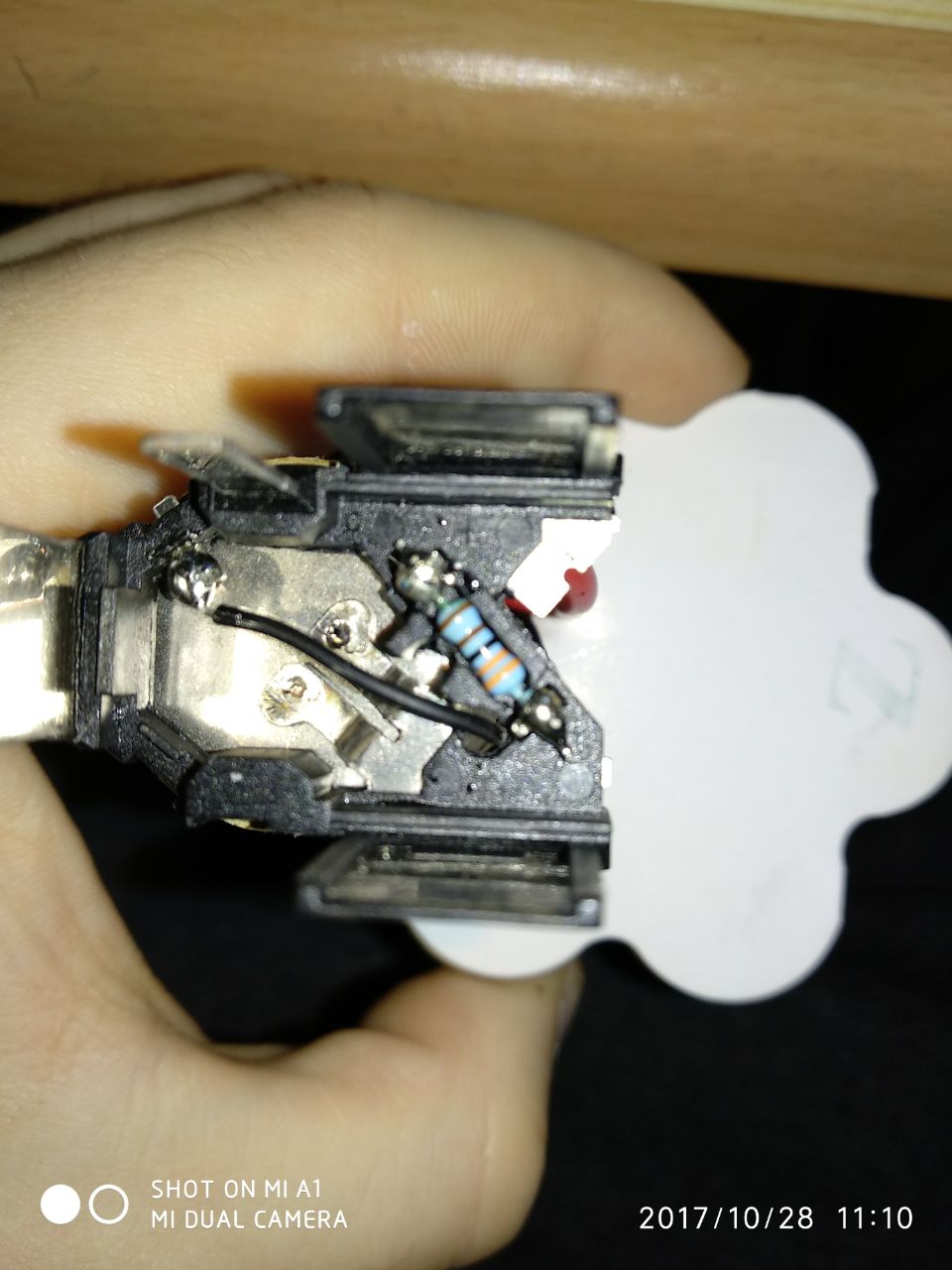

Moin zusammen,
Ich wollte an meinen Akkuschrauber so umbauen, dass ich einen Lipos
benutzen kann. Da der alte Akku einen Wiederstand zwischen geschlatet
hat, wollte ich euch mal fragen wie ich ausrechne welche Spannung mein
Motor braucht. Der alte Akku war ein 9,6V und hatte einen Wiederstand
mit Braun___Braun Schwarz Orange Orange verbaut, siehe Bild.
Danke!

#5189760
Der Widerstand war sicher ein Kennzeichen für den Akkulader, welche Art
von Akku verbaut ist, damit er sich mit Ladestrom und Zellenspannung
darauf einstellen kann.
Er wird aber als alter NiCd/NiMH Lader keinesfalls einen LiPoly Akku
laden können, sondern ihn gnadenlos überladen bis er Feuer fängt.
Ein Umbau ist also so einfach nicht möglich. Der LiPoly Akku müsste eine
eigene Balancer und Protection Schutz Platine bekommen, damit er an
einem NiCd/NiMH-Ladegerät aufgeladen werden kann.
Da in Akkuschraubern aber leicht Ströme von 30 bis 50A fliessen, eigen
sich handelsübliche prtection PCB dafür nicht, die sind meist für 1C
gedacht, also Entladung eines 2Ah Akkus mit 2A.
Ein 9.6V Akkuschrauber ist auch maximal unpassend für LiIon, 2 Zellen
wären zu wenig, 3 Zellen zu viel.
Bau wieder dieselben NiCd oder NiMH Akkus ein, die drin waren, nur halt
in neu. Vergiss deine Ambition, billig zu einem Luxusschrauber zu
kommen.

#5191280
Ich finde es toll, wie alle ausrasten, wenn man nicht alles perfekt
schreibt ?
DANKE an Michael Bertrandt (laberkopp)!!!
Der einzige der mir meine Fragen beantwortet hat !
Lipo laden ist kein Problem, ich besitze einen IMAX B6.
> kommen.
Ich möchte auch keinen Luxusschrauben "erschaffen" .
Bin bloß im Internet auf ein solches Projekt gestoßen. Da ich eh einen
alten und kaputten Akkuschrauber hab.
Ich, mit meinen geringen Kenntnissen in diesem Bereich, habe mir fast
gedacht, dass 3 Zellen eines Lipo zu viel sei. Jedoch dachte ich, dass
man dies durch einen Wieeeeeeeeeederstand (??) ausgleichen kann.
Und ja ich mache sowas auch wenn ich nicht so viel Ahnung von hab.

Gast #5199048
Denk auch an den Motor. Wenn Du einen geeigneten LiPo Akku verbaust,
hält der die Spannung auch bei hohen Strömen konstant. Und meistens
verkraften das der Motor und das Getriebe nicht...
Zum Lernen ist es schon ok!
#5199068
Wie soll das gehen?
Der Motor benötigt je nach Belastung einen unterschiedlichen Strom. Das
kannst Du mit einem Widerstand nicht entsprechend "regeln". Wenn Du den
Widerstand für den Leerlauf berechnest, bekommt der Motor bei Belastung
zu wenig Spannung. Legst Du den Widerstand für Belastung aus, bekommt
der Motor im Leerlauf zu viel Spannung.
Davon abgesehen: An dem Widerstand wird einiges an Leistung
(=Spannung*Strom) verbraten.
Nehmen wir mal Lipos mit 4V/Zelle an. Dann hast Du bei einem
3S(S=seriell verschaltet) Akku 12V. Wenn der Motor nun nur 9,6V bekommen
soll, müssen also am Widerstand 2,4V abfallen.
Wenn man jetzt mal beim Schrauben von einem Strom von sagen wir mal 5A
ausgeht, muss der Widerstand 2,4V * 5A = 12W aushalten. Ein "normaler"
1/4 Watt Widerstand wird da sofort in Rauch aufgehen.
