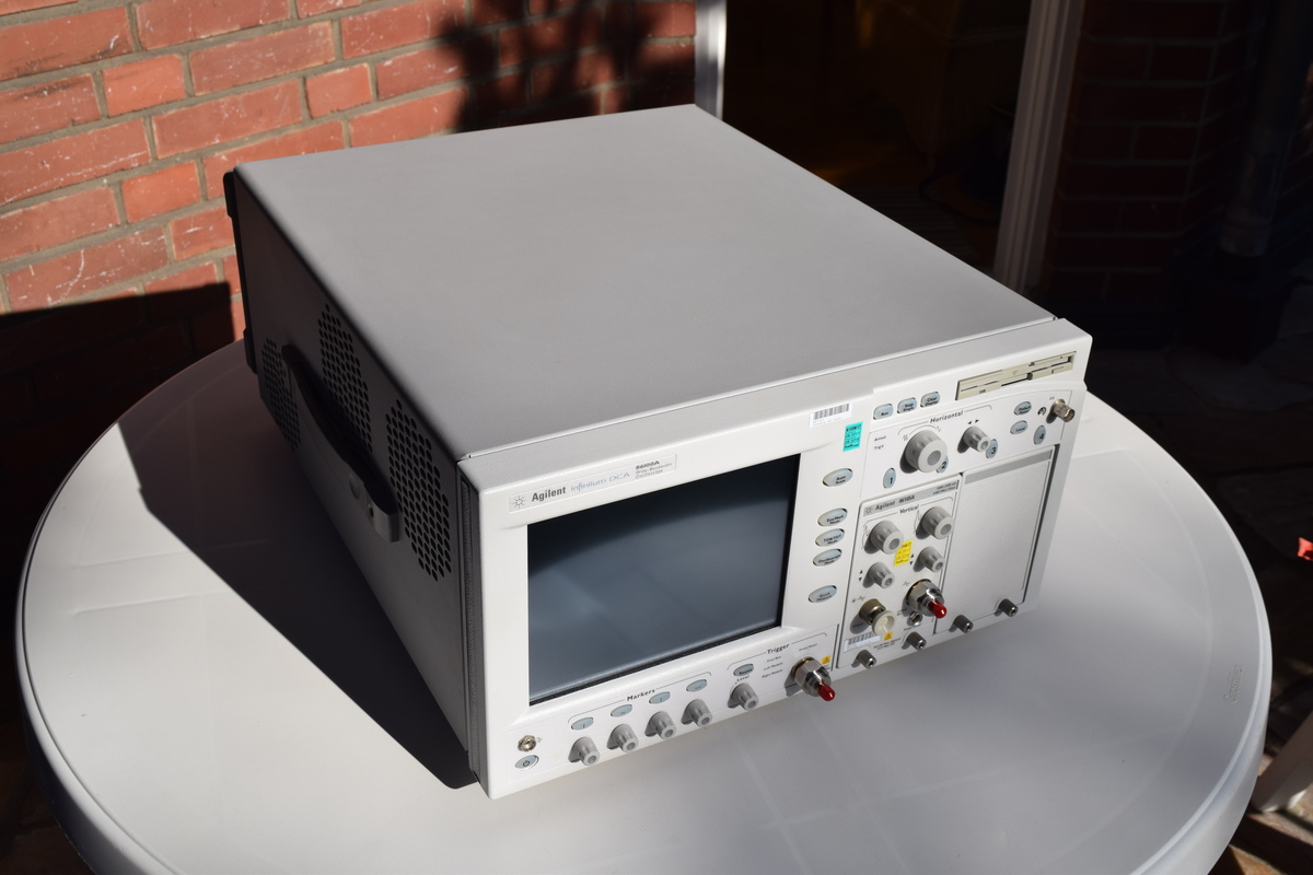

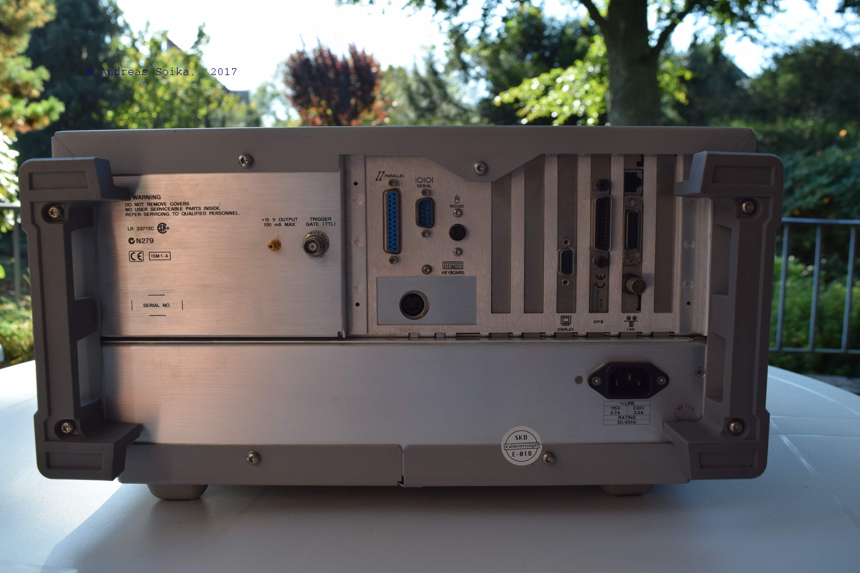

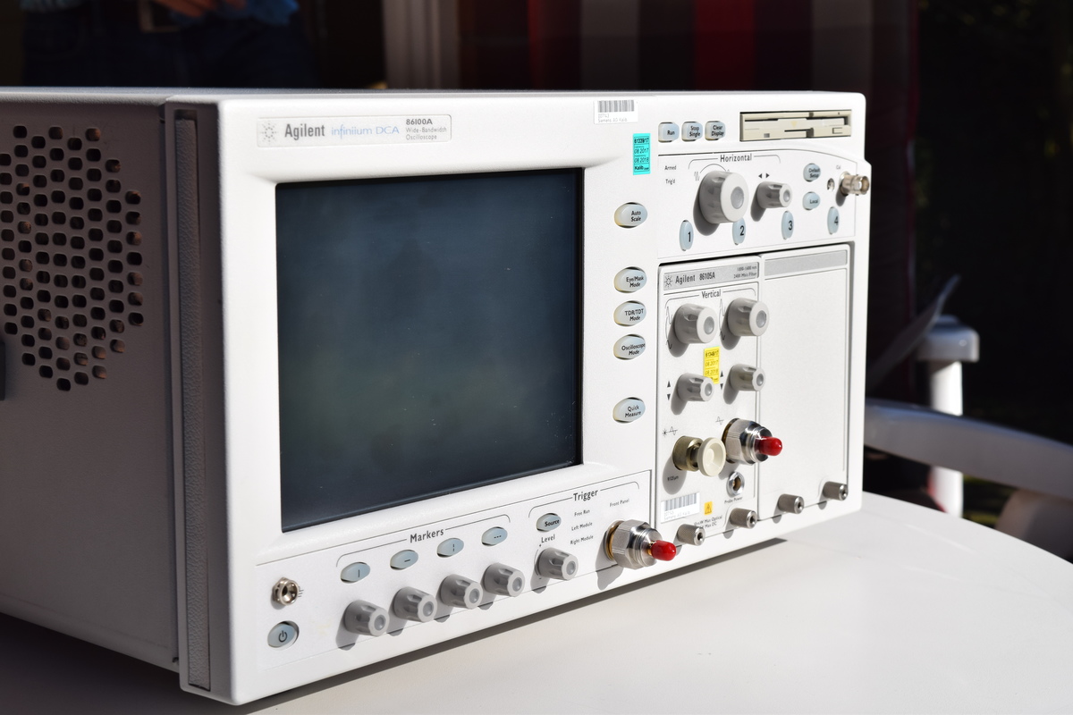

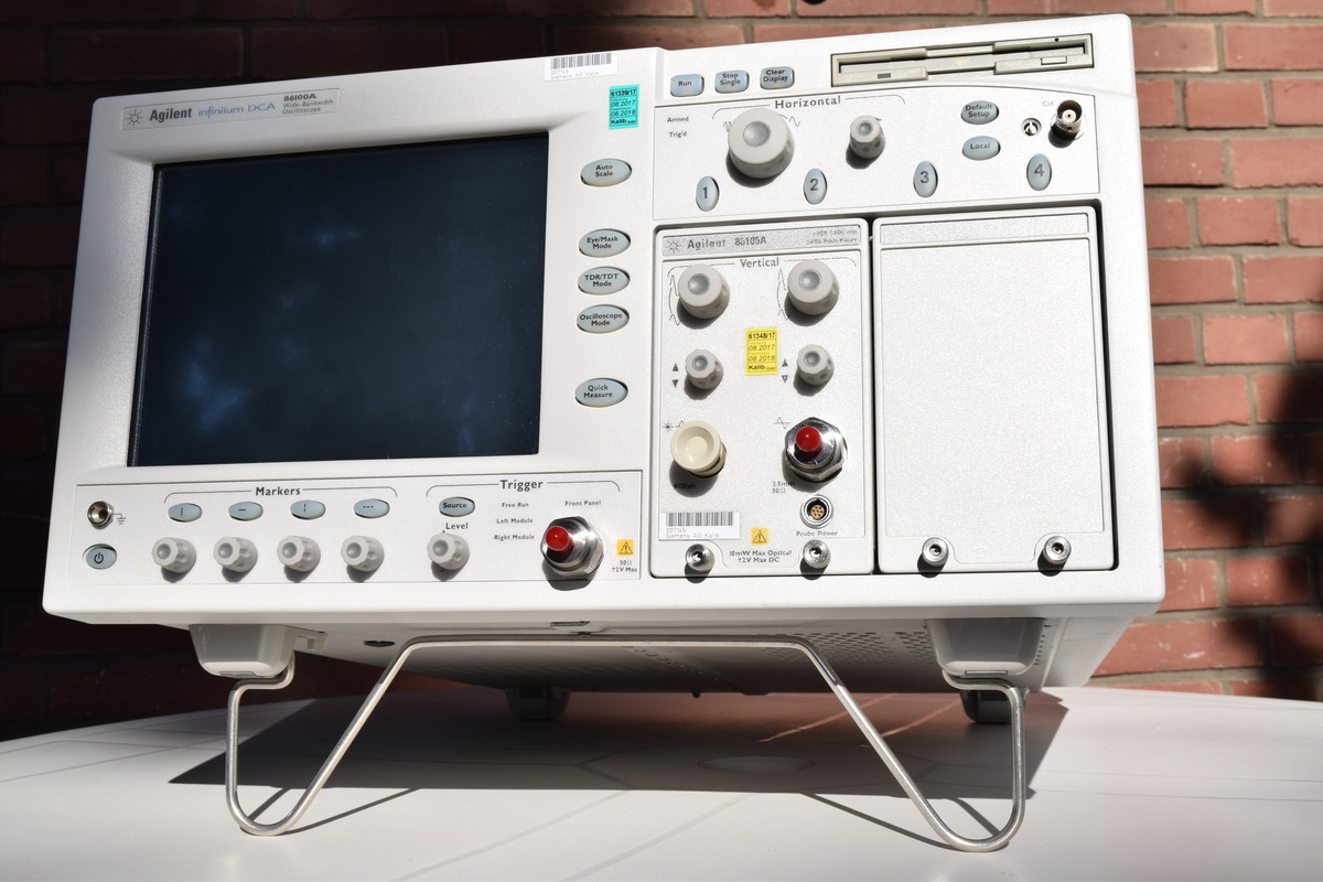

Liebe Forengemeinde,
ich biete hier ein absolutes Topp-Gerät an:
Ein Agilent 86100A Infiniium DCA/Oszilloscope
MIT eingebautem 86105A Modul !
- Der Zustand ist optisch und technisch hervorragend
- Kalibrierung bis 08/2018 gültig
- Meßprotokolle und Kaufnachweise sind vorhanden
- Gerät und Funktion können gerne vor Ort vorgeführt werden
- Versicherter Versand national und international ist möglich

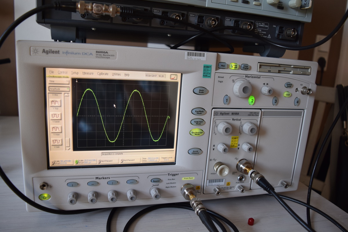

Das 86100A ist ein Digital Communications Analyzer, der gleichzeitig
auch als Scope für elektrische und optische Signale bis zu
schwindelerregenden Frequenzen verwendet werden kann.
Damit kann man  Eye-Diagramme erstellen oder Time Domain
Reflektometrie/Transmissionsmessungen machen oder schlicht akkurat
Signale analysieren, die bis zu 50 GHz Bandbreite haben (das eingebaute
Modul geht bis 20 GHz - auf dem elektrischen sowie auf dem optischen
Eingang).

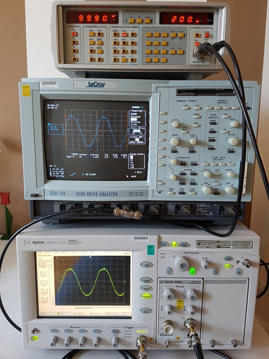

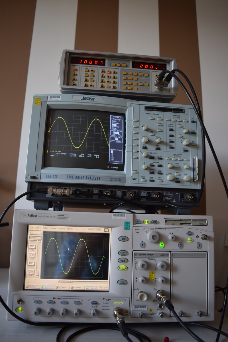

Habe das Gerät gleichzeitig mit dem LeCroy DDA-120 Oszilloskop, welches
ebenfalls auf Bildern zu sehen ist, aus der Auflösung eines
Kalibrierlabors erworben und stelle nun fest, dass es für Hobby-Zwecke
doch ca. 10 Ligen über meinem Niveau spielt. Mir reicht das DDA-120.
Hier die eindrucksvollen Daten des Agilent-Gerätes:

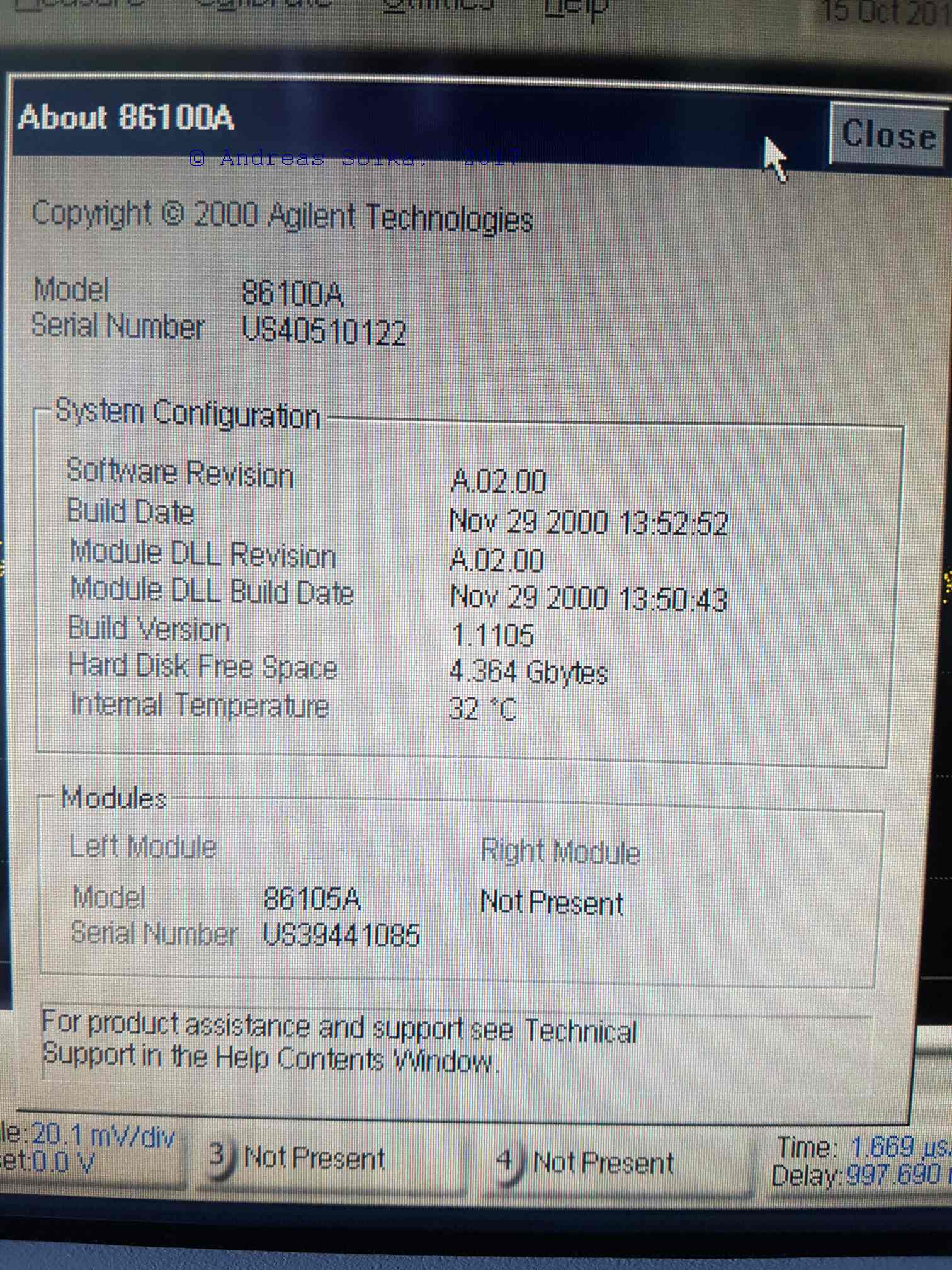

- Basisgerät 86100A:   >50 GHz
- Modul 86105A:         20 GHz
  (1x elektrischer Eingang + 1x optischer Eingang, 1x Triggereingang)

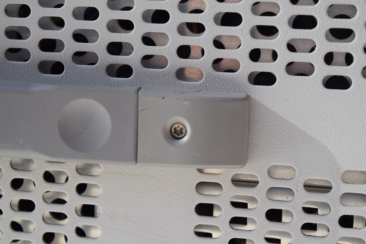

- Voll funktionsfähig, tadelloser äußerer Zustand,
  1 konstruktionsbedingter Mini-Riss an einer Sichtschutzkappe am Griff.
- Mainfraime + elektr. Part des Modules kalibriert:
  Stempel bis 08/2018 gültig
- Kauf- und Kalibriernachweise vorhanden
- Detail-Spezifikationen:
  http://www.caoptronicsgroup.com/PDF/86100A%20data%20sheet.pdf

Ebenfalls wichtig zu erwähnen:
- Der abgebildete Funktionsgenerator und das LeCroy DDA-120 Scope
  sind nicht im Angebot enthalten
- Auch wenn das Gerät zugegebenermaßen vermutlich über Hobby-Niveau
  liegt - ich bin kein Profi und es handelt sich hier um einen
  Privatverkauf.  Gewährleistung, Garantie, Rücknahme oder
  ähnlichen Service kann ich daher nicht bieten.
Ich beantworte gerne weitere Fragen (soweit mir das als Non-Profi
bei diesem Gerät möglich ist).
VB liegt im oberen vierstelligen EURO-Bereich.

Nach meiner Beobachtung gibt es einen Modus, in dem wird dauerhaft
getriggert und dann werden die Wellen auf dem Schirm "übereinander
gelegt" - super, um Jitter zu erkennen. Und es gibt einen Modus, in dem
kann man quasi mit einem Knopfdruck eine getriggerte Wellenform
aufzeichnen.
