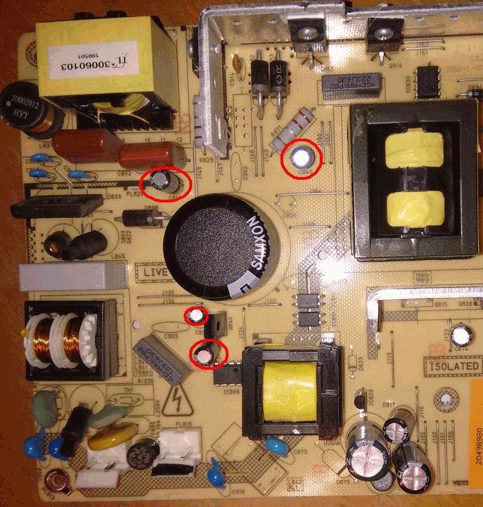

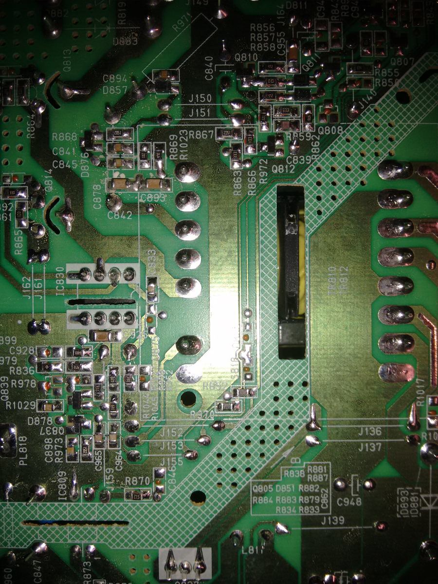

von moe (Gast)

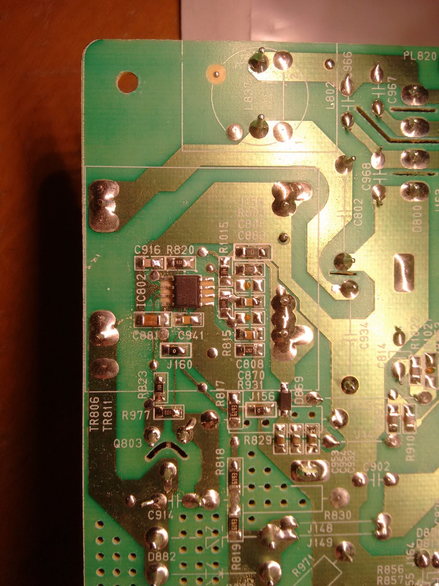

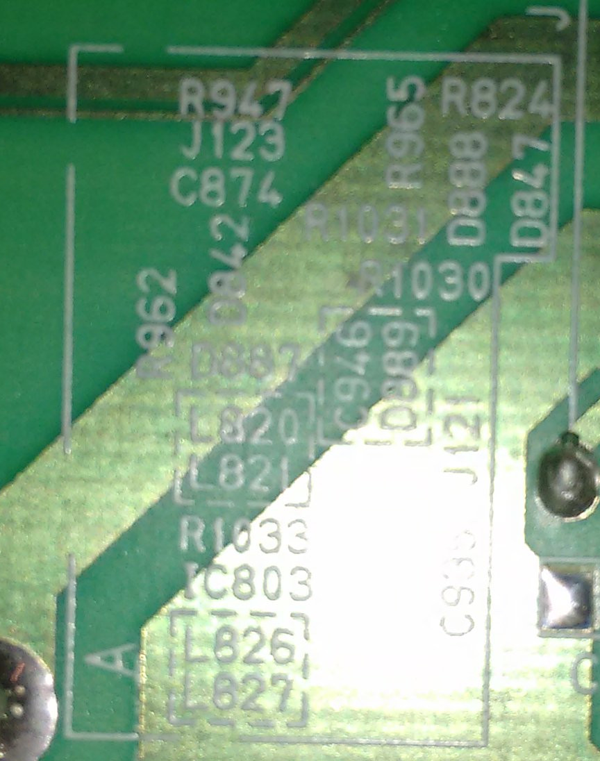

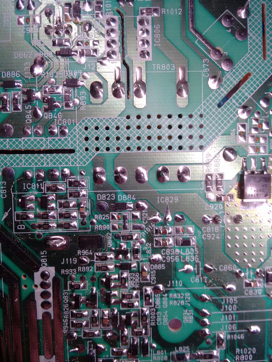

hi,

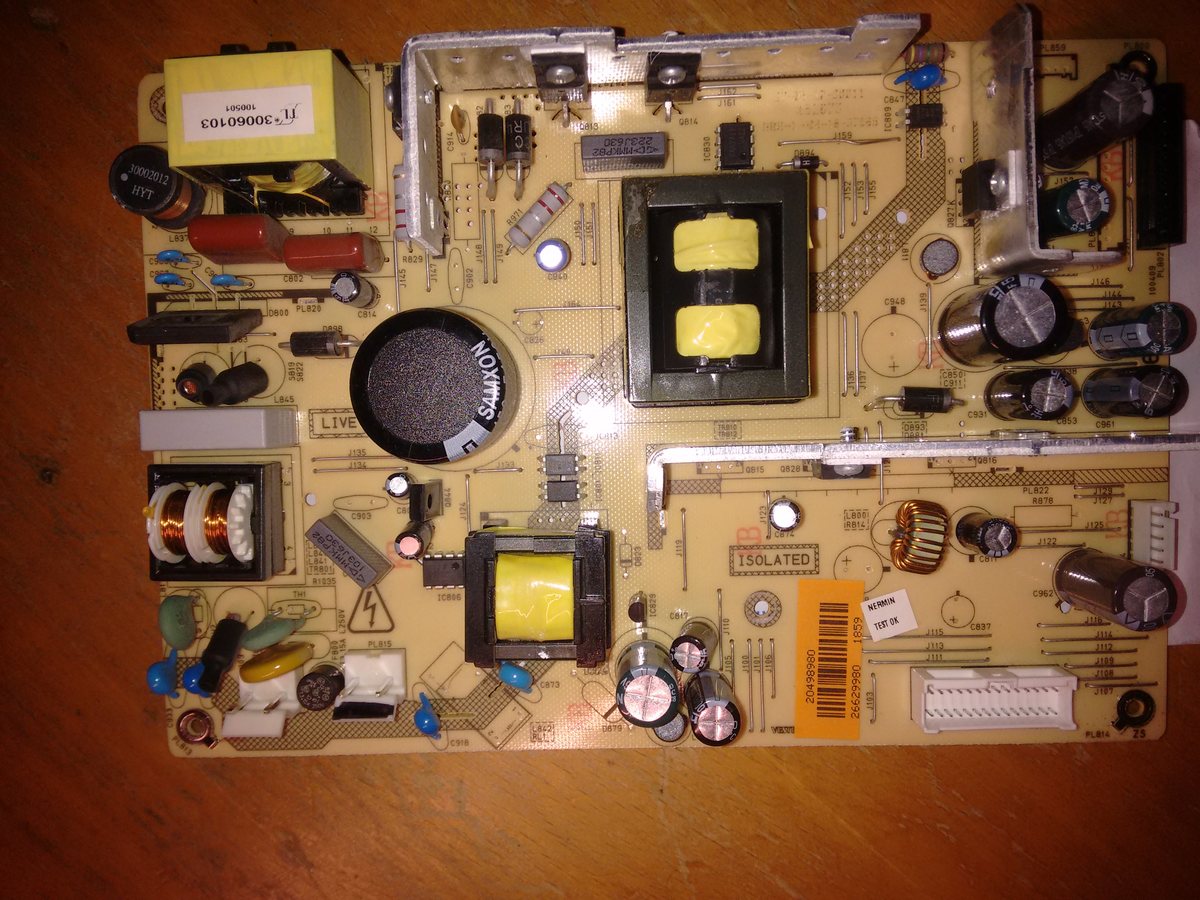

wie der titel schon vermuten lässt, ist mein tv (medion MD 30200)
kaputt. dazu folgendes fehlerbild:
schalte ich den tv aus dem aus-zustand in den stand-by-zustand, so
leuchtet die status-led (so wie es sein soll) dauerhaft. möchte ich ihn
dann durch drücken des anschaltknopfes am tv in den betrieb schalten,
ertönt ein kurzes piepen, was besagt, das ein knopf gedrückt wurde.
jedoch geht er nicht an, er bleibt im stand-by-modus.
außerdem zu beobachten/hören: das rote licht der spdif-buchse blinkt.
also es ist kurz an, dann gehts wieder aus usw.. in einer sekunde geht
es je 2 an- und aus-zustände. also pro sekunde blinkt sie 2 mal auf.
synchron zu dem licht klackt es auf der netzteil-platine. ich habe
versucht die quelle des geräuches zu orten, allerdings ohne großen
erfolg. zumal es auch nicht heißen muss, dass die quelle gleich das
problem ist.
meine bisherige fehlersuche auf der "netzteil-platine":
 - dioden und widerstände geprüft, alle ok (mit multimeter)
 - alle kondensatoren auf kurzschluss geprüft (keiner hat einen KS)
 - gleichrichter getestet: zwischen den ws-pins und pluspol sowie
zwischen minuspol und ws-pins. am erstgenannten hatte ich immer das rote
messkabel, mm auf diodentest eingestellt. bei allen messungen wurde ca
0,477V angezeigt.
 - sicherung intakt
 - kein elko aufgebläht
es sind keine groben verunreinigungen, verbrennungsrückstände oä zu
erkennen. ebenfalls entdecke ich auch keine kalten lötstellen.
daher bin ich so langsam mit meinem latein am ende. es gäbe natürlich
noch die möglichkeit, entsprechende bauteile auszulöten und dann zu
überprüfen. wenns nicht anders geht, möchte ich darauf verzichten.
weiterhin könnte ich auch unter spannung messen. aber dazu müsste ich
wissen, was ich messen müsste ;D (zb ober/untersp. bei den trafos).
möglicherweise liegt es auch an einem smd-bauteil auf der unterseite.
einen schaltplan habe ich leider nicht gefunden.
1. bild: rückseite vom tv, abdeckung entfernt
2. bild: netzteil-platine oberseite
3. bild: netzteil-platine unterseite
ich habe auch noch ein video gemacht. auf dem ist das blinken zu sehen
und das klacken zu hören. bei bedarf lade ich das auch hoch ;)
ich hoffe meine fehlerbeschreibung ist gut genug, sodass mir der ein
oder andere n tipp geben kann.
schöne grüße
Das Problem wird auch 'Motorboating' genannt und sehr oft sind die
kleinen Elkos auf der Primärseite schuld daran. Ich zähle da 4 Stück,
für die ein Austausch sinnvoll wäre.
Besonders verdächtig sind die, die in der Nähe der Controllerchips sind.

hi,
vielen dank für deine (schnelle) antwort.
also so wie ich motorboating verstanden habe, müsste das (für menschen
nicht hörbare) geräusch aus den lautsprechern kommen.
ok. also ich kann nicht so richtig erkennen wo primär- und wo
sekundärseite ist ;o seh ich es richtig, dass die beiden seiten durch
dieses karierte band visuell getrennt sind? dann wären es ja alle 4
elkos auf der primärseite außer das riesenteil. und was/wo sind denn
controller? meinst du die ics? bin nich ganz so der elektronik-crack.
das wären dann die elkos an dem transistor, der ein loch hat?
schöne grüße

Ziehe mal das Kabel zum linken Modul ab, dann einschalten.
von Hubert M. (hm-electric)
Hast du auch die Sicherung mal überprüft. Schwarzes runder Zylinder
links unten im Bild F800?
von *.* (Gast)
Dann ginge gar nichts mehr.
von moe (Gast)
grad gemacht. gleiches fehlerbild
ja hab ich. sicherung ist ok.
von *.* (Gast)
Also ist links zumindest kein Kurzschluss.
(Wenn ich die Platine vor mir hätte würde ich das Pinout vom Stecker
nach rechts nachvollziehen, incl. dem Signal das das Hauptnetzteil
einschaltet. Muss über einen der Optokoppler laufen bzw. messbar sein
bei Tastendruck. Dann aktivieren mit gezogenem Stecker. Falls die
Hauptspannungen immer noch nicht aufgebaut werden liegt es am Netzteil
selbst. Das Hauptnetzteil ist kein üblicher Sperrwandler, also das
Datenblatt vom Controllerchip ic830 suchen. Dann messen was der macht.
Vorsicht Netzspannung... Weiterer Ansatz: Hauptspannungen von außen ins
Netzteil einspeißen, sehen ob ein Kurzschluss da ist. Weiterer Ansatz:
Netzteil mit dem Föhn aufheizen, wenn es jetzt anspringt sind
höchstwahrscheinlich Elkos taub.)

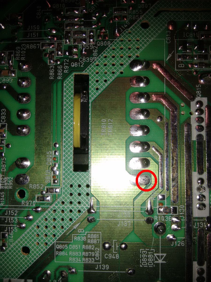

von Teo D. (teoderix)
moe schrieb:
> tja. dann muss ich die 4 wohl mal auslöten.
Wenn du schon am löten bist, sieh die mal die Lötstellen der Trafos an.
von moe (Gast)
also ich finde die sehen alle sauber und fest aus ;o hast du da
bestimmte lötstellen in verdacht?
wie wahrscheinlich ist es eig, dass ein smd oder mehrere smds auf der
rückseite beschädigt sind?
Alle die unter Thermisch/Mechanischer Belastung stehen.
Kommt heutzutage nich mehr so häufig vor, das es da Bruch gibt, is aber
immer einen schnellen Blick wert.

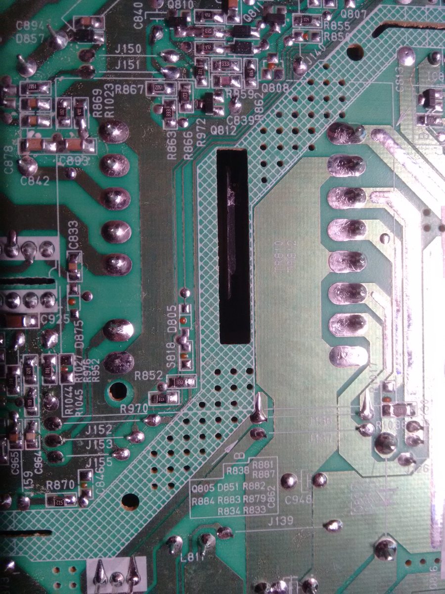

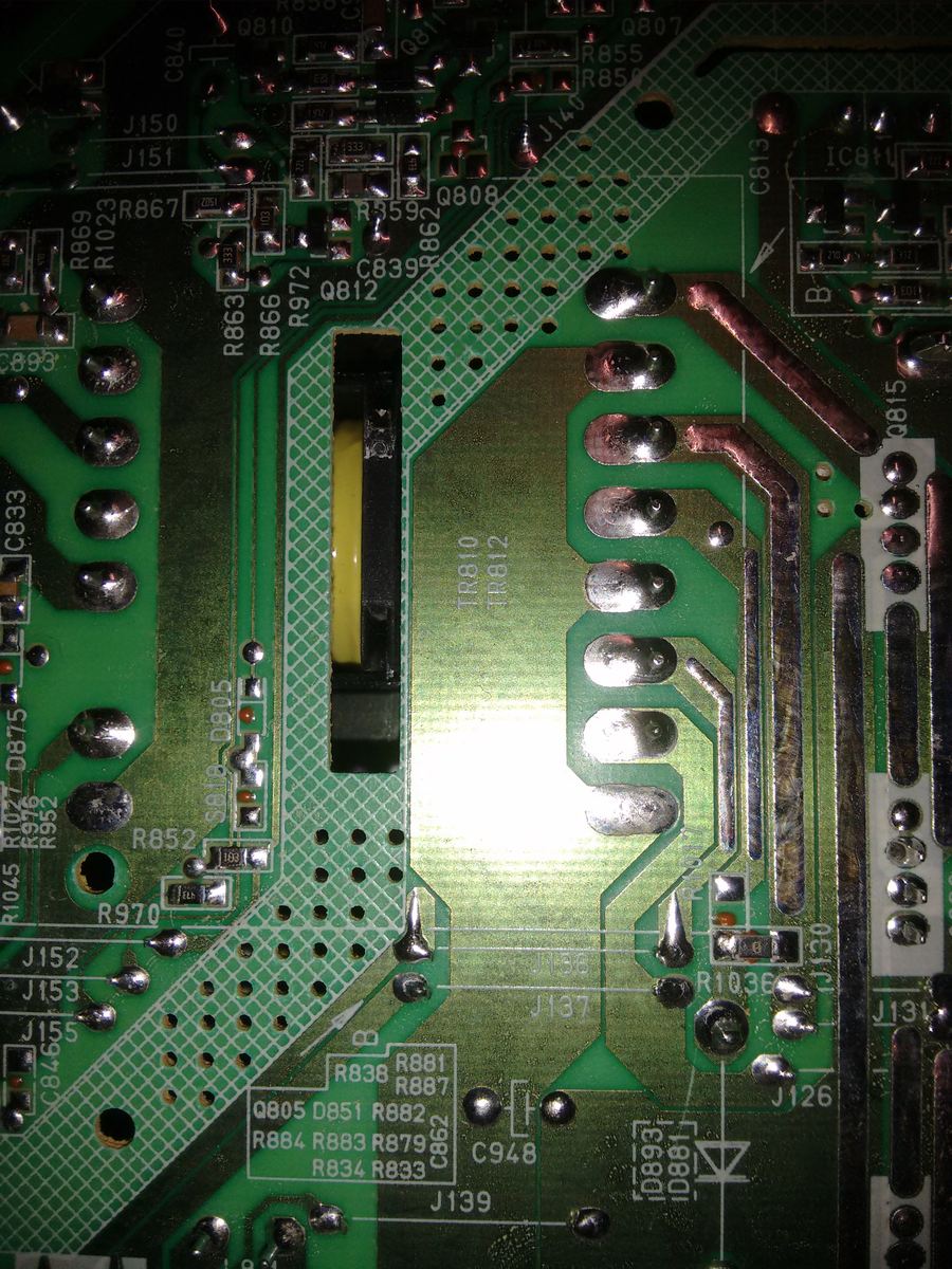

von Joachim B. (jar)
vor allem die am Trafo, aber dazu ist die Bildauflösung zu klein und
schlecht ausgeleuchtet.
also eine große Aufnahme nur Trafolötstellen könnte Klarheit bringen.
Diese Lötstellen bekommen gerne einen Rand um den Pin und sind dann
wacklig.
von moe (Gast)
Lars K. schrieb:
> Hast du die galvanischen Trennung mal überprüft?
das habe ich jetzt mal gemacht. ich war mir nich sicher ob ich das
schonmal gemacht hab. jedenfalls zeigt mein mm keinen kurzschluss an.
die widerstände liegen meistens bei ca 4,8MOhm oder 30MOhm, manchmal
overload. je nach bauteil ;D
meinst du das so?
Lars K. schrieb:
> Du hast geschrieben du hast alle Dioden Überprüft.
ja richtig. alle sichtbaren ;P (und den gleichrichter)
> wacklig.
hoffe die bilder sind gut genug. also ich kann nichts wackeliges
entdecken.

von moe (Gast)
hallo leute,
erstma sry dass ich mich hier so lang nimmer gemeldet hab. bin seit
mehreren wochen krank und war auch im krankenhaus.
aber heute konnte ich endlich die elkos holen und tauschen. leider ist
das fehlerbild das selbe. ich habe nun mal versucht die geräusche über
so ein papierrohr, das übrig bleibt, wenn man die küchenrolle komplett
abgerollt hat, zu orten. folgendes kann ich dazu sagen:
1) beide stecker (zu den platinen links und rechts) abgezogen (s. bild
1)
 - ich höre im bereich des mittelgroßen trafos (im 2. bild oben ist das
der trafo links oben) eine art rattern, ich schätze so mit einer
frequenz von ca. 10hz.
 - eine art pfeiffen im bereich des großen trafos (der große trafo
zwischen primär- und sekundärseite)
2) nur der stecker zur linken platine abgestöpselt (s. bild 1)
 - eine art pfeiffen im bereich von C874 (elko auf der sekundärseite,
genau über dem schriftzug "isolated", s. bild 2)
 - das klacken, das ich auch vorher immer gehört habe, ca. 4x pro
sekunde, im bereich des mittelgroßen trafos (bild 1 links oben) bis zum
großen trafo (zw. primär und sekundärseite).
entweder klackt es bei beiden oder nur bei einem und es schallt eben hin
und her. wenn ich mich aufgrund der lautstärke für eine geräuschquelle
entscheiden müsste, würde ich den bereich um den mittelgroßen trafo
wählen.
 - eine art zischen oder pfeiffen im bereich unterhalb des mittelgroßen
trafos (links oben in bild 2), da wo die gleichrichterbrücke ist.
mir ist klar, dass die quelle des geräusches nicht gleich der fehler
sein muss. aber evtl kann man mit den infos den fehler weiter
eingrenzen.
noch eine bemerkung: ich habe die möglichkeit, viele mess- und
diagnosesysteme zu nutzen (in der uni). oszis, funktionsgeneratoren,
diverse multimeter, labornetzgeräte etc sind dort vorhanden. bedeutet,
ich kann alle möglichen bauteile auslöten und dort testen. wobei ich die
trafos gerne drin lassen würde ;D und vllt bekomm ich auch vor ort die
hilfe von einem netten ex-kollegen.
aber bis dahin werde mir nochmal die ganzen antworten hier durchlesen
und weiter den fehler suchen. vllt kann mir der eine oder andere
aufgrund der informationen, die ich grad gegeben hab, noch einen tipp
geben, woran es liegen könnte, wie man den fehler finden kann oä.
für alle bisherigen und zukünftigen hilfen bin ich sehr dankbar ;)
schöne grüße

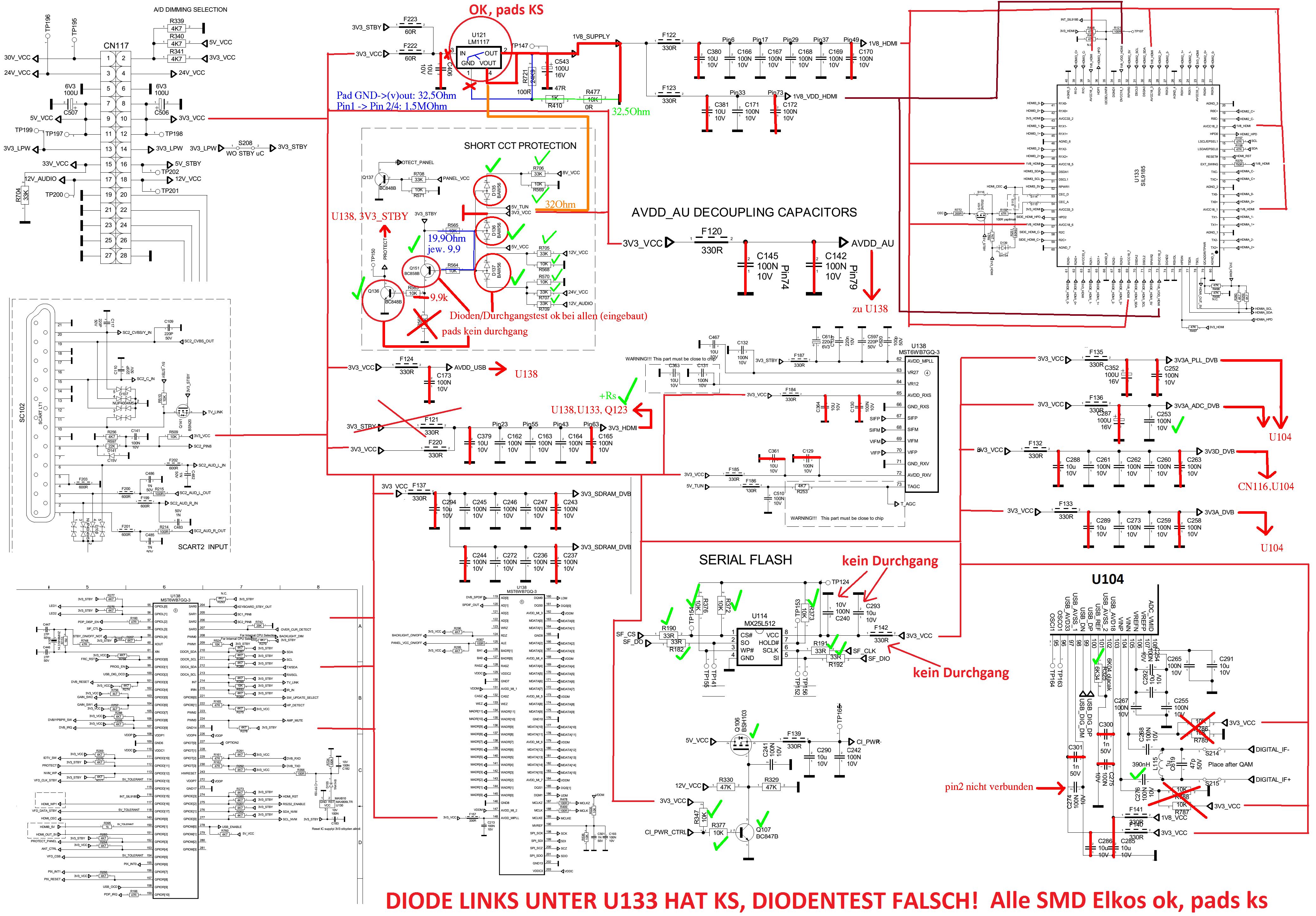

ich habe mir nun mal die rechte platine vorgenommen. die vielen kleinen
runden bauteile sind ja smd-elkos (?). bei denen hab ich mal mit meinem
mm den dioden- und durchgangstest gemacht. folgende kam raus:
3 elkos scheinen einen kurzschluss zu haben.
durchgangstest: mm piept, R geht gegen 0 Ohm
diodentest: zeigt 0v an, auch mm mit anderer polung an die elkos (rotes
messkabel an minus, schwarzes an plus)
widerstandsmessung: 0,6...0,8Ohm
die übrigens elkos scheinen keinen ks zu haben.
durchgangstest: mm piept nicht, R -> overload
diodentest: es wird, egal wie gepolt, etwas >0v angezeigt. zb 0,9V,
0,4V. jenachdem welchen elko ich messe.
widerstandsmessung: steigt rasch an bis in den kOhm-bereich oder
overload.
würde das ins fehlerbild passen? sind die 3 smd-elkos hin?
schöne grüße
Naja, natürlich. Wieso sollte ein Elko Kurzschluss machen, wenn er nicht
defekt ist? Fürs Messen muss er allerdings zwingend ausgebaut sein.
Es liest hier zwar sicher jemand mit, du hast aber angekündigt, erstmal
die Beiträge durchzuarbeiten und auch dein Super-Test-Equipment in der
Uni zu nutzen.
Was also sollen wir schreiben?
im ausgebauten Zustand?
solange du nicht verständlicher schreibst rätseln wir doch nur.
Im eingebauten Zustand kann das höchstens und nicht immer ein ICT mit
voll bestückten Nadeln testen.
von *.* (Gast)
Im eingebauten Zustand in einer Leistungselektronik heißt ein
dauerhafter Kurzschluss (0 Ohm) über einem Elko meißt, dass mindestens
ein Halbleiter durch ist.

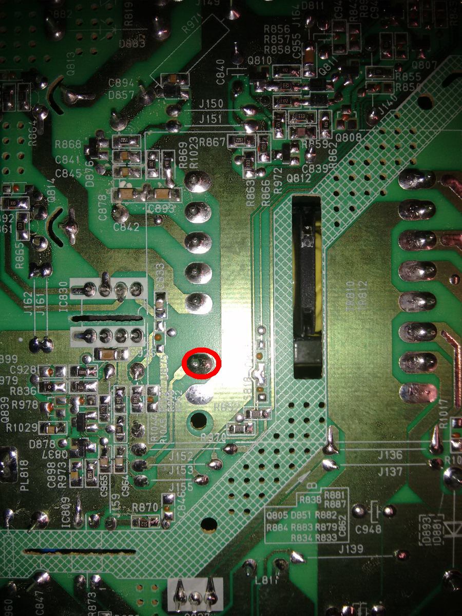

von T. M. (tomtomtom)
Überprüfe noch mal die markierten Lötstellem, b.z.w. Löte die mal
ordentlich nach !
schrieb ich auch schon
Beitrag "Re: TV (netzteil?) defekt"
aus meiner vorigen Praxis waren da immer Ursachen auch wenn man es nicht
sieht.
von moe (Gast)
> ordentlich nach !
also die sehen alle echt gut und fest aus. ich hab die beiden dennoch
grad nachgelötet. an der einen markierte lötstelle von dir, rechts
unten, da garnicht verbunden. die ist auf der anderen seite leer und auf
der unterseite hat sie ja keinen kontakt zu einer anderen leiterbahn.
wie auch immer, der fehler ist immernoch da.
Joachim B. schrieb:

ich hab jetzt mal n smd elko ausgelötet. im ausgebauten zustand zeigt
das mm keinen ks mehr an. aber seine beiden kontaktplättchen auf der
platine sind miteinander verbunden. warum auch immer. ist das in ordnung
so? wenn der elko auf der platine is isser ja dadurch kurzgeschlossen ;o
moe schrieb:
> warum auch immer
Da kannst ziemlich sicher davon ausgehen, das der Hersteller kein Teil
zu viel verbaut, denn das würde ja seinen Profit mindern.
> grad nachgelötet.
Da sehe ich noch mehr. Musst du Lötzinn sparen, oder was hindert dich
daran, mal alle am Trafo nachzulöten? Ich habe ein wenig den Eindruck,
das dich die Reparatur überfordert und du dir prof. Hilfe suchen
solltest.

;D auf dem foto sieht das imho schlechter aus als es real aussieht. und
wie gesagt: ich weiß nich ob ich das besser machen kann als es grad is.
aber gut. ich kann alle trafolötstellen nachlöten. das geht ja auch
schnell und ist nich so schwer.

so. hab jetzt alle lötstellen vom großen trafo nachgelötet. fehler
immernoch in seiner ursprünglichen form da
von Jupp (Gast)
Glaub ich nicht.
> warum auch immer.
Du hast mit Zinn rumgeschmiert. Lötstellen mit Entlötlitze sauber
machen, nochmal hinschauen.

anbei ein bild mit den markierten smd-elkos, bei denen mir das mm einen
durchgang anzeigt. den grün markierten habe ich ausgelötet.
von Gabriel M. (gabse)
Kurzschluss auf der 3v3 Rail und der 1v8 Rail. Hätte mal den
Spannungsregler  U121 im Verdacht ansonsten ist wohl ein IC der an
diesen beiden Rails hängt defekt
das ist kein Schaltplan, das ist ein Bestückungsplan
von moe (Gast)
also nur damit es nicht zu missverständnissen kommt: der ausgelötete
elko zeigt keinen ks an. nur als er in der schaltung verbaut war. und
das würde auch meine beobachtung unterstützen, dass die kontaktplättchen
auf der platine irgendwie niederohmig (<10 Ohm) verbunden sind/waren.
die anderen würde ich gerne erstmal drin lassen. war ganz schön
frickelig den auszulöten ;D
ansonsten werd ich mal den spannungsregler und die ics überprüfen (wenn
ich kann)
und da ich nun die schönen schaltpläne mit spannungs-(und teilweise auch
strom)angaben habe werde ich morgen erstma schauen ob die spannungen am
nt-ausgang richtung av-platine soweit korrekt sind.

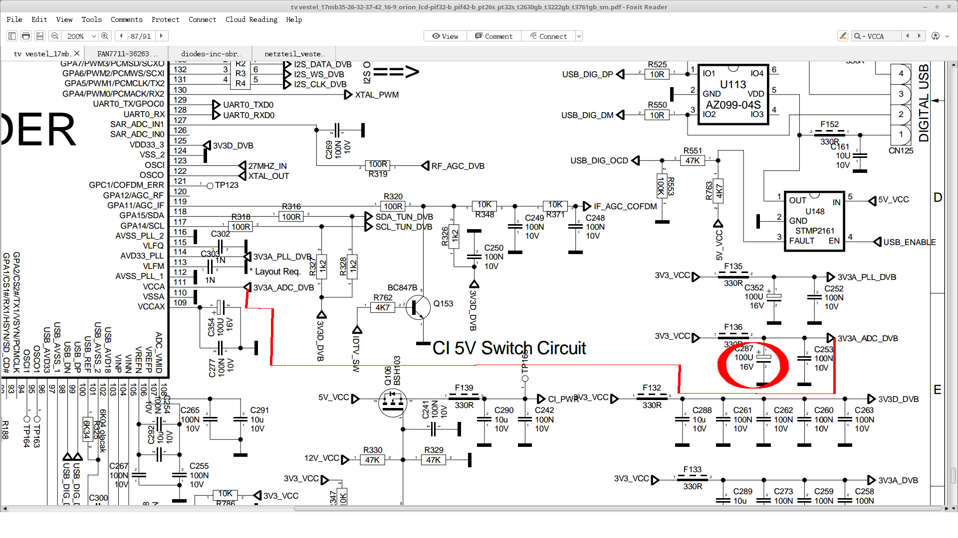

gute nacht und vielen dank an alle helfenden :) morgen gehts weiter
von moe (Gast)
hi,
also ich konnte nun die spannungen an den pins messen, die zur
av-platine gehen (s. bild unten rechts, PL816). bis auf die +33V stimmen
alle spannungen, die dort angegeben sind. Pin 13 hat eine spannung von
0V.
die ausgangsspannungen des trafos bzw die spannungen auf der
sekundärseite stimmen auch, bis auf +12SV. das sind nämlich 0V. das
bestätigt auch die maschengleichung von c851 und q827 sowie die von
r926, d842 und c874 der teilschaltung links oben im bild.
die teilschaltung unten rechts im bild fehlt komplett.
jetzt frage ich mich, ob da ein irgendwo ein fehler ist, oder ob meine
platine das einfach nicht vorgesehen hat. der pin 13 führt auf der
av-platine. dort geht es weiter zum 33v_tuner. da steht "Connect if "33V
Integrated Tuner" is used!". dann wird der offensichtlich von meinem tv
nicht benutzt. dann fehlt doch aber trotzdem für die schaltung oben
links im bild die versorgungsspannung +12sv oder wie seh ich das?
da ansonsten alles stimmt, werde ich mir dann mal die av-platine
angucken. insb. die 3v3 und 1v8 rails.
bis dahin

von moe (Gast)
Joachim B. schrieb:
> Welcher? dann könnte man im SCHALTBILD schauen welcher Halbleiter
> ursächlich ist.
ich hab ihn im bestückungsplan markiert. es is der c287. entsprechende
schaltung siehe bild. f136 (sicherungswiderstand?) zeigt auch n ks an.
der c253 allerdings nicht!
ich habe mal ein paar sicherungswiderstände und dazugehörige
kondensatoren überprüft. so einige scheinen einen ks zu haben oder eben
kurzgeschlossen zu sein. bisher ist auffällig, dass sich die meisten
aufm 3v3_vcc rail befinden. ich muss das dann noch systematisch
durchgehen.

hi,
ich möchte gerne nochmal darauf zurück kommen. ich habe erneut mehrmals
gemessen. der c287 ist ja ausgelötet. ich habe die stelle sauber
gemacht, mit einer entlötlitze alle möglichen spuren von lot auf der
platine an dem steckplatz weggemacht, mit isoprop und pinsel gereinigt.
allerdings sind die kontakte auf der platine immernoch miteinander
verbunden.

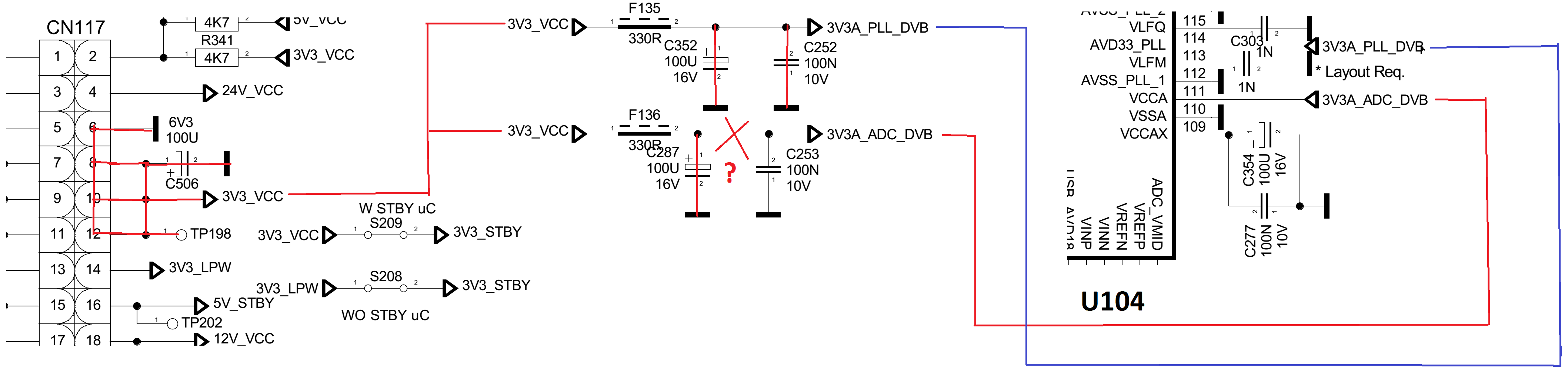

ich habe am konnektor cn117 die pins durchgemessen. dort sind pins 8, 10
und 12 alle auf masse, so wie pin 6 sowieso. der plusplol von c506 ist
entsprechend auch auf masse gezogen (ks von c506 oder irgendwo anders
ein ks, der 3v3_vcc auf masse zieht?).
siehe dazu auch das bild. 3v3_vcc ist also auf masse. + von c352 und
c252 ebenfalls. anschluss 114 von u104 ist direkt mit der masse an cn117
verbunden.
und nun das komische: die platinenkontakte von c287 sind wie gesagt
beide auf masse. nur der + und - von c253 sind nicht miteinander
verbunden. das untermauert auch die tatsache, dass zwischen pin 111 von
u104 und der masse am cn117 keine verbindung besteht, zwischen + von
c253 und pin 111 von cn117 schon.
das kann doch nur bedeuten, dass die 3v3_vcc rail zwischen den beiden
kondensatoren unterbrochen ist, oder? und irgendwo zieht ein kurzschluss
die übrigen pluspole alle auf masse? ich glaube nicht, dass soviele
bauteile kaputt sind (?). würde das sinn ergeben? wenn ja, wie gehe ich
am besten weiter vor? im prinzip müsste ich alle bauteile auf der 3v3
rail auslöten und dann messen, oder? evtl gibts noch einen einfacheren
weg.
über erneute anregungen würde ich mich freuen :)
moe schrieb:
> evtl gibts noch einen einfacheren weg.
Ich würde (und habe auch schon) die Stromversorgung von 3v3 abschließen
(am Step-down) und dann über ein labornetzteil 3,3v einspeisen. Die
Strombegrenzung langsam hochdrehen, bis der ICs mit Kurzschluss fühlbar
warm wird (ginge natürlich mit einer Wärmebildkamera perfekt, nur
bezweifle ich, das du eine hast (habe auch keine :-))...
moe schrieb:
>nur der + und - von c253 sind nicht miteinander verbunden
das ist allerdings Seltsam. sind sie gegen + oder - von c287 verbunden?
von moe (Gast)
ok. dazu müsste ich wohl in die uni. da gibts sogar ne wärmebildkamera
:) ich muss eh nochmal in die uni. schaff ich vielleicht nächste woche
also der c287 is ja kurzgeschlossen. bzw die kontakte auf der platine
sind verbunden. der c287 is ja noch ausgelötet. der minuspol von c253
ist auf jeden fall mit - von c287 verbunden und somit auch mit + von
c287. + von c253 ist garnicht mit c287 verbunden.
von Zensurfrei und Spaß dabei schrieb (Gast)
F136 defekt, Schluss kommt vom Netzteil wäre eine Erklärung (sofern ich
deinen, teils wirren, Gedankengängen folgen konnte). Alternative: Wer
misst, misst Mist.
moe schrieb:
> wenn ja, wie gehe ich am besten weiter vor?
Stecker CN 117 ab, nochmal messen. Ggf. durch hochnehmen von Pin 111 &
114 am U104 verifizieren.
Und lass den Scheiß mit dem Netzteil - das ist Murks. Viele komplexe ICs
hätte gerne eine genau definierte Power-Sequenz. Wenn diese nicht
eingehalten wird, geht gerne noch mehr kaputt. Solange man das Verhalten
der Schaltung also nicht genau kennt, speist man nicht extern ein.
Und hör bitte endlich auf, direkt parallel geschaltete Teile einzeln zu
messen. Denk mal kurz darüber nach, warum das völlig sinnfrei ist.
von moe (Gast)
also es sind ja nicht nur die pole dieser beiden kondensatoren
"verbunden". es sind noch mehr. aber ich hab jetzt nicht alle bauteile
überprüft. wie gesagt: 4 elkos und mehrere "normale" kondensatoren.
>Alternative: Wer misst, misst Mist.
das ist richtig. das hab ich auch immer im hinterkopf. daher messe ich
immer mehrmals und an mehreren stellen und auch mit einem 2. paar
messkabel um sicher zu gehen.
ok
eine verbindung/ks sollte man doch trotzdem richtig erfassen können. ich
messe ja keine werte.
Zwei parallel geschaltete Teile, über einem misst du einen Schluss. Was
meinst du, unbeschädigte Platine vorausgesetzt, wirst du über dem
anderen messen?
Genau ;)
Ab da hilft nur (ein) Beinchen ablöten, Bauteile auslöten, Verbindungen
trennen, Stecker ziehen oder was auch immer je nach Schaltung gerade
sinnvoll & machbar ist. Dann nochmal messen.
Wenn du dir nicht zutraust, am U104 direkt Beinchen hochzunehmen, suche
eine andere Stelle zum Auftrennen. Notfalls muss eine Leiterbahn an
einer gut reparierbaren Stelle dran glauben. Nicht schön, aber immer
noch besser, als einen >100-Beiner zu zerstören, weil ein Pin abbricht.
von moe (Gast)
> anderen messen?
einen ks ^^ aber wenn ich bei 2 parallelen bauteilen einen ks messe,
weiß ich doch zumindest, dass eines davon einen ks haben muss. es sei
denn es ist ein bauteil, dass eh kaum einen widerstand hat.
ja. das werde ich zukunft beherzigen.
ja. also um so ein kleines beinchen hochzunehmen fehlt mir schonma die
ausrüstung. dafür brauch ich mindestens einen anderen lötkolben oder
eine andere lötspitze. wird eh zeit, mir mal eine neue, feinere zu
holen. und dann werde ich wohl erstmal an einer kaputten platine üben.
die leiterbahnen sind echt dünn. und ich wüsste auch nich wie man so
eine reparieren könnte. muss ich mich mal schlau machen.
also ich hab das nochmal mit und ohne stecker nachgemessen. es kommt das
selbe dabei raus.
und du hast absolut recht. wenn so ein pin vom u104 abbricht, dann wars
das wohl mit dem ganzen teil. zumindest für mich.
von S. B. (piezokristall)

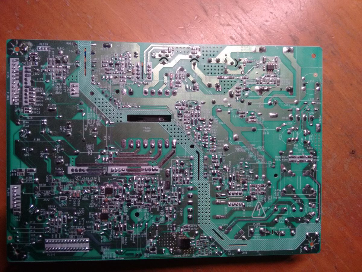

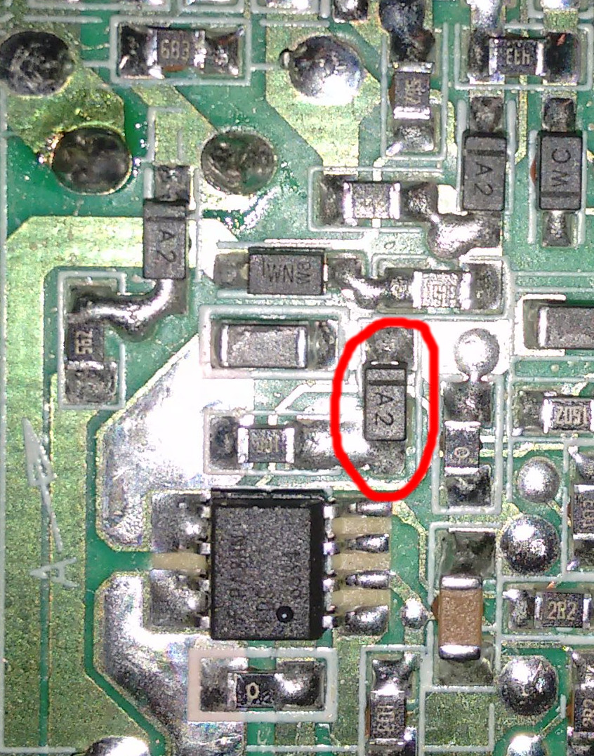

von moe (Gast)
hi,
ein kleines zwischenergebnis:
ich habe alle dioden auf der oberseite des netzteils ausgelötet und
gemessen. durchgangstest ok, diodentest auch. hat immer ca. 0,4V
angezeigt.
nur den gleichrichter hab ich noch nicht ausgelötet.
ich habe außerdem alle smd-dioden IN DER SCHALTUNG gemessen. bis auf
eine sind die ergebnisse wie oben. durchgangstest ok, diodentest: ca.
0,4...0,7V.
nur bei D889 sind beide tests "nicht bestanden". laut schaltplan ist
diese parallel zu einem C946. diesen kann ich aber auf der platine nicht
entdecken. der müsste ja direkt daneben sein. siehe auch 2. bild.
was mit außerdem aufgefallen ist: der R1020 sollte laut schaltplan 2,2
kOhm haben. allerdings hat er 0 Ohm. es steht auch ein 0 drauf. jetzt
frag ich mich, was die 2,2 kOhm angabe da soll.
wirklich weitergekommen bin ich nicht ;o

von moe (Gast)
hi,
also ich habe nun auch den gleichrichter ausgelötet und gemessen.
durchgangs- und diodentest sind ok.
ich habe im internet
https://www.badcaps.net/forum/showthread.php?t=16911 einen forumseintrag
gefunden, der sich mit vestel-nts bschäftigtm zb mit 17PW22, 17PW15 etc
die alle sehr ähnlich sein solln. dort steht u.a.:
"Dead standby: Main filter cap measures good (~320V?)" bei mir ca.
380V. sollte man ihn dennoch auslöten und testen?
"If so check diode D823 next to stby trafo. Can go s/c both ways 0.001V.
Measures 0.52V good. Probably silicon."
D823 gibts nich bei mir, nur D884. die scheint (im eingebauten
zustand) ok zu sein. da smd, hab ich sie erstmal in der schaltung
gelassen. auslöten und nachmessen?
"No filter cap voltage? Check fuse F800, PFC fet Q803, PFC diode D824,
and bridge rect D800. Check stby controller IC806 and caps C801, C892.
Check IC829 78L05. Check IC825 dual schottky rectifier (on back of
board, looks like a DPAK.)"
damit ist sicher wieder der große elko gemeint, oder? der scheint ja ok
zu sein bei mir. daher hab ich hier nix weiter gemacht. außerdem gibts
bei mir nicht viele von den bauteilen.
"Standby but no run power Replacing C877/C878 (large poly caps near big
trafo) is always a good idea."
bei mir C878. im eingebauten zustand kein ks, diodentest (ich weiß, es
ist keine diode ;D) zeigt 0,5V an. ich hab gelesen, das wär auch ein
hinweis darauf, dass er ok ist. oder doch lieber wechseln?
"Also try replacing C801, C892 near standby controller (these actually
filter some kind of run signal, for some reason they are over here.)"
hab ich gewechselt.
"Check IC807 (big DIP next to heatsink) supply and shutdown pin."
den hab ich nicht. außerdem wären wir wieder beim thema ics testen. das
ist ja nich ganz so einfach. *oder könnte man tatsächlich durch messen
der beiden pins was rausfinden*?
"Any ticking/clicking sound? Check for shorted FETs along secondary
heatsink and try running without load."
ein klicken gibts bei mir ja.
- transistortest Q813 (mdf9n50 von magnachip, ausgelötet): widerstand
drain-source ohne spannung overload, mit 9v batterie 0 Ohm, diodentest
drain-source 0,5V. ist er ok?
- Q827 und Q828 (beides sbr20q100ctp gleichrichter von diodes inc.,
ausgelötet): diodentest jeweils zw. anode und kathode 0,12V. *ist das
ok*?
- Q803 und Q814 konnte ich bisher nicht testen
"Check D845/D846 for shorts. Check power is getting to SG2525A if not
check R897."
sg252a hab ich nich. r897 soll laut schaltplan 47kOhm haben, ich messe
100kOhm (nicht ausgelötet, smd). drauf steht 104 so wie ich das sehe.
10*10^4 = 100k. sollte also passen.
"Check SMD R817, R818, R819 on back of board, each should measure
620k."
laut schaltplan 330kOhm, ich messe (nicht ausgebaut) 450kOhm bzw
370kOhm, je nach polung der messkabel. warum der unterschied? *da
nicht ausgebaut*? wird da evtl ein C teilweise aufgeladen? *jedenfalls
steht auf allen 6193 drauf*, das müsste doch 619kOhm sein? *also das
wundert mich schon*. was is hier los?
hoffe es ist nich allzu unübersichtlich

anliegen soll, nicht anliegen. könnte das sowas wie eine rückwirkung der
vcc_3v3_on sein, die ja auf masse liegt, wenn die av-platine
angeschlossen ist?
davon ausgehend stimmen bei angeschlossener av-platine auch die +5v am
pl816 (pins 17, 19, 21) nicht. die +5v kommt aus dem ic803 raus, der
auch +12v als versorgung hat. also die, die evtl durch die masse von
vcc_3v3_on verfälscht wird? kann das sein?
weiterhin liegt an pin 26 von pl816 nicht +24v an, wie es sein sollte,
sondern ca. 18,7V...18,9V an. ohne av platine allerdings die korrekten
+24v. können denn somit defelte der vorgeschalteten elkos und
gleichrichter ausgeschlossen werden? die gleichrichter habe ich
ausgelötet und mit durchgangs- und diodentest getestet, scheinen in
ordnung.
außerdem hab ich den C506 ausgelötet. der ks der 3v3 rail is immer noch
da. der c506 hat im ausgelöteten zustand keinen ks.
kann mir jdm anhand dieser infos sagen, ob es weiterhin auf einen ks auf
der av-platine hindeutet? oder könnte doch etwas auf dem nt kaputt sein?
ich forsche weiter
schöne grüße
von moe (Gast)
so, hi,
nun hab ich mal die 3v3_vcc abgeklemmt und siehe da, alle spannungen,
sowohl im stand by als auch im run betrieb, sind korrekt. ich hab mir
dann mal n plan gemacht mit der 3v3 leiterbahn und n paar
weiterführenden bahnen.
viele ics gibts da ja nicht. bei dem u121 hab ich in und gnd von der
platine gelötet. alle halbleiter, die im bild zu sehen sind, sind im
eingebauten zustand gestestet. nun meine frage, ob es dennoch an einem
oder mehrerer halbleiter liegen könnte bzw wie hoch da die
wahrscheinlichkeit erfahrungsgemäß ist. am liebsten möchte ich die
dann gibts noch die großen 3 ics u133, u138 und u104. dort könnte es
doch auch interne kurzschlüsse geben? wie wahrscheinlich is das?
also wie ich hier gelesen hab, wurden 3 möglichkeiten zur
identifizierung des kaputten bauteils bzw der bauteile genannt:
1) mit externem nt 3,3v einspeisen und mit wärmekamera gucken. risiko:
ics kaputt machen
2) leiterbahn trennen. aber das müsste man dann an mehreren stellen
machen, um das bauteil zu identifizieren oder zumindest den ort grob zu
lokalisieren. problem: leiterbahn wieder reparieren.
3) bauteile auf gut glück auslöten. problem: smd, klein, schwer wieder
einzulöten.
was würdet ihr präferieren? gibt es evtl noch mehr probleme? oder kennt
der eine oder andere noch andere lösungsmethoden?
schöne grüße

von moe (Gast)
hi,
ich war gestern in der uni und bin mit nem digital-mm von keithley mal
die 3v3/1v8-schienen entlang gegangen und hab widerstände gemessen:
die meisten liegen so bei 0,75Ohm.
vor dem u121, also der widerstand zwischen c406(+) und c406(-), liegt
bei 0,85Ohm, dahinter, also zwischen c543(+) und c543(-) bei 0,53Ohm.
weiter auf der 1v8schiene:
c380(+) -> c380(-): 0,48Ohm
c170(+) -> c170(-): 0,48Ohm
c381(+) -> c381(-): 0,57Ohm (evtl vermessen?)
c172(+) -> c172(-): 0,48Ohm
alle weiteren zw c830 und c170 ebenfalls ca. 0,47Ohm.
zwischen pin 37 und 40 von u133 0,45Ohm! (1v8_hdmi - gnd)
zwischen pin 33 und 40 von u133 0,58Ohm! (1v8_vdd_hdmi - gnd)
zwischen pin 43 und 40 von u133 0,5Ohm! (3v3_hdmi - gnd)
dann wollte ich mit netzgerät 3,3v zur verfügung stellen. ging nicht.
spannung blieb bei 0,3V bei 0,39A. über den spulen f122 und f123 fielen
praktisch 0V ab. das gleiche mit 0,4V und 0,5A. bei 0,5V und 0,57A.
dann hab ich ma 1A reingeschickt, die spannung ging damit auf 0,9V. mit
wärmebildkamera die platine angeguckt. die einzig nennenswerte
temperatur war die des u133 mit ca 30°C. alles andere war praktisch
kalt.
gerade mal alles bis auf 3v3 angeschlossen, stand by funktioniert
prinzipiell. nur die led am tv blinkt und er geht nicht an.
u133 kaputt? oder die kondensatoren davor?
fets auf nt konnte ich noch nicht wechseln
schöne grüße

von moe (Gast)
Stefan schrieb:
> Statt hier Zeit mit Herumstreiten zu verschwenden, teile doch mal mit,
> was denn auf den beiden IC's des NT draufsteht.
meinst du u121 und u133? die sind auf der av-platine, also nicht auf dem
nt. ich bin gerade dabei den ks auf der av-platine zu finden.
u121: AZ1117D-ADJE1. der macht ja offensichtlich aus 3,3v 1,8v für den
u133, ein hdmi-switch, das 1,8v versorgungsspannung braucht.
u133: SII9185ACTU. wie geschrieben, ein hdmi-switch mit 1,8v
versorgungsspannung.
Stefan schrieb:
> Hast Du schon die Kondensatoren auf dem Prozessorboard des TV auf
> Funktion geprüft? (Kurzschluss, Kapazität)
> Beim Messen darauf achten, dass man Werte nicht in eingelöddeten Zustand
> ermitteln kann.
> Mitunter liegt das Problem nicht zwingend beim Netzteil.
ich habe sie noch nicht ausgelötet. das sind soviele und teilweise so
klein, dass ich mich da noch nicht rangewagt habe. außerdem wollte ich
erstma den möglichen ort des möglichen ks eingrenzen. der scheint ja in
der gegen vom u133 zu sein?
ich geh ja davon aus, dass das problem eher auf der av-platine liegt.
ich wer sonst schrieb:
> Ganz unrecht hat er nicht. Die Nummer mit dem Netzteil war totaler
> Unsinn, mal eben ordentlich Strom in eine möglichweise defekte Schaltung
> pumpen ist dämlich. Die bisherige Vorgehensweise kann man auch unter
> netter Versuch abhaken.
ja das ist mir klar. ich hab das ganz bewusst so gemacht. ich hatte
gehofft, so den ks irgendwie zu orten. auch mit dem risiko, diverse
bauteile zu zerschießen! ich komme ja so langsam zu dem punkt, an dem es
sich nur noch lohnt, das ganze unter dem motto "dazu lernen" zu
behandeln. eben mit dem oben genannten risiko.
und da ich dann auch bald an dem punkt bin, kann ich dann auch lernen,
kleine smd-bauteile zu tausche. das würde ich dennoch erstmal an
anderen, unbrauchbaren platinen üben.
danke und schöne grüße

von moe (Gast)
> Wenn Du an C506 einen Kurzschluss misst, also mit Ohm-Messbereich ~0
> Ohm, dann liegt es doch nahe, dass man es auf den Bereich aller in der
> 3,3V -Versorgung liegenden Kondensatoren eingrenzen könnte.
ja genau. bei allen kondensatoren, deren +pol direkt mit der
3v3-leiterbahn und -pol direkt mit masse verbunden sind, messe ich einen
ks (auch beim u121). ich bin mit nem digital-mm die 3v3 leiterbahn
"abgefahren" und habe die widerstände gemessen. am kleinsten sind sie
auf der 1v8 schiene im bereich des u133 (3,3v wird in einem pfad auf
1,8v runtergeregelt, u121 macht das).
> Liegen denn an den Anschlüssen dieses Kondensators die geforderten 3,3V
nein. also wenn die 3,3v (und alle anderen spannungen) über das nt vom
tv gespeist werden, dann sind alle versorgungsspannungen falsch, sind
teilweise nicht konstant etc. wenn ich die 3,3v mit nem labornetzgerät
speisen will (und nur die 3,3v, alle anderen spannungen sind
abgeklemmt), bricht die spannung - abh. vom strom - ein. bei einem
nennstrom von 0,57A beträgt die spannung der 3v3-bahn nur 0,5V.
also meine vermutung ist ja, dass entweder ein kondensator kaputt oder
meherere kondensatoren vor dem u133 kaputt ist/sind oder der u133
selbst.

du meinst also die F123? aus dem pfad kommt ja die
1,8v-versorgungsspannung für den u133. die drosseln sind zum glück noch
relativ gut lötbar.
ich habe auch mal die widerstände zwischen den ausgangs-pins des u133
gemessen. also alles jeweils gegen einen masse-pin. hilft vllt weiter?
pins:
36 -> 40: 750 Ohm
16 -> 20: 750 Ohm
76/77/78/79 -> 80: alle so zwischen 600 und 800 Ohm
56 -> 60: 112,8 Ohm
würde das daraufhin deuten, dass zumindest ausgangsseitig kein ks im
u133 vorliegt? sind ja komplizierte gebilde. wer weiß wie die interne
verschaltung aussieht ;D

von moe (Gast)
ich habe nun folgendes gemacht:
f123 aufgetrennt -> pads: ca. 190k Ohm
c381: 77 kOhm
c171: 200 kOhm
c172: 78 kOhm
dann habe ich noch f122 aufgetrennt -> pads ca. 143 kOhm
c380, c170: ca. 0,4 Ohm
c170 ausgelötet -> pads ca. 0,5 Ohm
c406 aufgetrennt -> pads ca. 0,9 Ohm
pads von c543: 142,5 Ohm
zum test c295 gemessen: 143,5 Ohm. dieser hängt an der 1V8_VCC schiene,
die wiederum aus der 1V8_SUPPLY schiene kommt. das ist die selbe
schiene. das würde bedeuten, der ks scheint zumindest nicht auf der
1V8_SUPPLY/1V8_VCC-schiene zu sein sondern u.a. auf der 1v8_hdmi-schiene
(oder dem controller).
hab mir nochmal den u121 angeschaut. beinchen von IN und GND sind nicht
mit den pads kontaktiert:
(v)out -> gnd-pad: 97 Ohm
in-pad -> gnd-pad: 143 Ohm
(v)out -> gnd-beinchen: overload
(v)out -> in-beinchen: 13,9 MOhm
in-beinchen -> gnd-beinchen: overload
bedeutet für mich:
- ks auf 1v8_hdmi-schiene und/oder im folgenden controller
- ks auch auf 3v3_vcc
weitere vorgehensweise: jeweils immer die drossel auftrennen und
bauteile dahinter messen.
was haltet ihr davon?
grüße
Naja, es sieht ziemlich schlecht für U133 aus. Nach allem, was du da
misst, sieht es schon so aus, als hätte er es hinter sich.
von moe (Gast)
so. ich hab jetzt noch die f220 aufgetrennt und siehe da, kaum noch ks.
die 3v3-schiene von c379 bis c165 und die 1v8-schiene von c380 bis c170
sind nun nur noch kurzgeschlossen. also entweder noch jeweils mind. 1 c
auf der schiene kaputt oder tatsächlich der u133 :o
von moe (Gast)
um das ganze jetzt mal zum punkt (und hoffentlich bald zum abschluss) zu
bringen: u133 ausgelötet, alle ks weg. werde versuchen, einen neuen
controller einzulöten. falls ich dennoch im weiteren verlauf auf
probleme stoße, melde ich mich wieder ;P
vielen dank an alle, die mir hier geholfen haben. hab viel gelernt ;)
prost neujahr

ich habe gelesen, es könnte an der pfc liegen. außerdem habe ich einen
smd-widerstand gefunden. der muss wohl iwo abgegangen sein :o um die
beiden sachen werde ich mich jetzt erstmal kümmern. und evtl die fets
(auf dem nt) tauschen.
