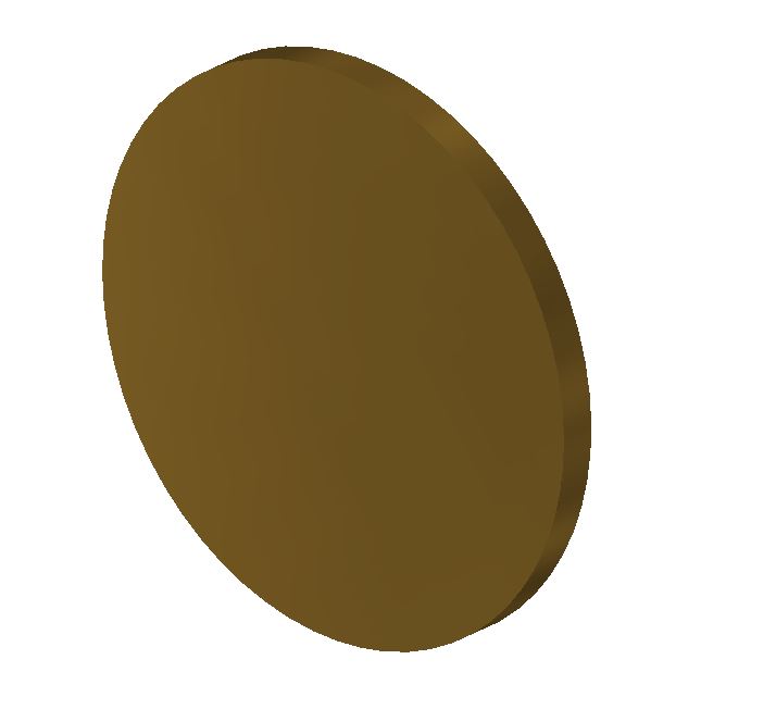

Hallo, ich habe eine Metallscheibe (Durchmesser 35mm , dicke 3 mm) wie im Bild zu sehen welche ich konstant auf ca. 150 bis 200 Grad erhitzen muss. Heizleistung sollte so um die 20 Watt sein. Habt Ihr eine Idee was man dafür verwenden könnte? Gibt es irgendwelche kleinen Heizmatten? Habe da nichts passendes gefunden. Danke schoneinmal im voraus für die Ideen.

Fabian H. schrieb: > ich habe eine Metallscheibe (Durchmesser 35mm , dicke 3 mm) wie im Bild > zu sehen welche ich konstant auf ca. 150 bis 200 Grad erhitzen muss. > Heizleistung sollte so um die 20 Watt sein. Die erforderliche Heizleistung wirst du dir nicht aussuchen können. Die hängt von der Umgebungstemperatur, dem umgebenden Medium, der Geschwindigkeit des umgebenden Medium und der Isolation ab. > Habt Ihr eine Idee was man dafür verwenden könnte? Eine Halogenlampe?
Hatte eher an sowas in Form und größe eines Peltierelementes gedacht. Am besten wäre wenn man es direkt auf die Eine Seite kleben/legen könnte.

Fabian H. schrieb: > eine Idee Wie homogen muß die Wärme verteilt sein, darf die Scheibe auch dicker werden? Widerstand anschrauben: https://www.reichelt.de/10-Watt-axial/10W-METALL-10/3/index.html?ACTION=3&LA=2&ARTICLE=110710&GROUPID=5272&artnr=10W+METALL+10&SEARCH=%252A Es gibt auch Widerstände in der Bauform TO-220 oder man kann Transistoren ans Blech schrauben.

Manfred schrieb: > Fabian H. schrieb > Es gibt auch Widerstände in der Bauform TO-220 oder man kann > Transistoren ans Blech schrauben. Die Kombination aus Halbleiter und 220 Grad ist suboptimal. Empfehle keine Transidstoren, Heitpatronen sind besser geeignet. Induktives Heizen kann auch vorteilhaft sein...
#5190437
Vergiss Widerstände wie den oben gezeigten, das hält nicht lange. Halbleiter geht auch nicht (lange), zu heiß. Ist denn nach unten Platz? Dann würde Heizpatrone eines Lötkolben helfen.

Heizpatronen eines 3d Druckers känne dein Problem lösen sogar mit tempregelung https://www.googleadservices.com/pagead/aclk?sa=L&ai=DChcSEwiH66fml5TXAhUMGhsKHe6ZCD0YABAIGgJ3bA&ohost=www.google.de&cid=CAASEuRocCoO9pctB7lxOADI1xoIvg&sig=AOD64_37f3qjUuw7huw1rCYgB052IGvyNA&ctype=5&q=&ved=0ahUKEwib9aPml5TXAhUBnRoKHQ18DMIQ9aACCEk&adurl=

Fabian H. schrieb: > Hallo, > ich habe eine Metallscheibe (Durchmesser 35mm , dicke 3 mm) wie im Bild > zu sehen welche ich konstant auf ca. 150 bis 200 Grad erhitzen muss. > Heizleistung sollte so um die 20 Watt sein. Habt Ihr eine Idee was man > dafür verwenden könnte? Gibt es irgendwelche kleinen Heizmatten? Habe da > nichts passendes gefunden. Danke schoneinmal im voraus für die Ideen. was ist den konstant zwischen 150 bis 200 Grad ? Celsius oder Fahrenheit ? und wieso muß sie denn ? und wieso sollte die heizleistung um die 20 Watt sein ? tolle Angaben und Wünsche. MfG
Grad Celsius! Heizpatrone eines Lötkolbens ist glaube ich eine gute Idee.
#5190523
Ein Stückchen Gewindestange in die Scheibe und in die Patrone dürfte gehen. Besser wäre einen Rundstahl anschweißen.

Erstmal Merci für die vielen Anregungen. Die Flache Seite der Scheibe ist veränderbar, Ich kann dass ganze also noch ein wenig dicker fertigen um einen vernünftige Verbindung für eine Heizpatrone oder ähnliches zu erstellen. Bohrungen rein machen usw..... Gibt es eigentlich irgendwelche dünnen Isolationsfolien mit denen ich die Seitenflächen isolieren kann? Dass ganze kommt nämlich noch in eine Halterung, und ich möchte vermeiden dass ich den Zylinder mit erwärme.

Fabian H. schrieb: > Die Flache Seite der Scheibe Fabian H. schrieb: > mit denen ich die Seitenflächen > isolieren kann Fabian H. schrieb: > und ich möchte > vermeiden dass ich den Zylinder mit erwärme Verstehe, es soll ein zyklischer Fusionsreaktor werden, die Langversion. In dem Fall kann ich aus Erfahrung sagen, der Rezipient muss außen einen zusätzlichen Kühlkörper bekommen! Schrauben 44 und 46 sind dafür ideal, weil es genau dort sonst zu Ausglühungen kommt. Und unten im Sumpf muss alles mit PFPE abgeschmiert werden, entgegen weitverbreiteter Meinungen.

Fabian H. schrieb: > Gibt es eigentlich irgendwelche dünnen Isolationsfolien mit denen ich > die Seitenflächen isolieren kann? Ein dünner Streifen Vakuum würde zumindest gegen Wärmeleitung schützen. Kapton wäre etwas handlicher - hat sich schon bei den Apollo Landefähren bewährt. Gegen Wärmestrahlung hilft die schon genannte Verspiegelung (für thermisches IR).
OK, perfekt. Nochmal zum Thema Erwärmung. Ich will jetzt oben einen Stift stehen lassen auf den ich diese Heizpatrone eines Weller Lötkolbens drauf montiere: https://www.voelkner.de/products/102220/Ersatzheizkoerper-fuer-Tcp-S-Loetkolben.html?ref=43&products_model=C95274&gclid=EAIaIQobChMI1Lmoh6eY1wIV1bsbCh1rjQCwEAkYBCABEgKqjPD_BwE Im Datenblatt steht dieser benötigt 24V, ist es mir dann möglich wenn ich diesen an ein Netzteil anschließe über die Stromstärke die Leistung zu bestimmen? Im Datenblatt steht leider sehr wenig dazu. Bzw. wie macht es eigentlich der Lötkolben, schaltet dieser bei erreichter Temperatur einfach ab?

da würde ich eher eine 'Heizpatrone 3D Drucker' bei eBay oder Ali suchen, das erste Ergebnis bei eBay ist gerade: http://www.ebay.de/itm/Hotend-Heizpatrone-24V-40W-RepRap-3D-Drucker-Prusa-i3-Mendel/112527626716?hash=item1a332b51dc:g:BtQAAOSwr6pZ8HGS und kostet gerade mal 2,75 € + 2€ Versand. Dann Vielleicht 2 Stück für schnelleres Aufheizen und bessere Temperaturverteilung. Als Fühler eine einfacher NTC, dann kann man sogar eine fertige 3D Drucker Elektronik nehmen und hat gleich einen fertigen PID Regler.
Klingt gut. Wie hohe Temperaturen halten die denn aus?
#5191669
3D Drucker Patrone hatten wir schon, müssen wir leider einmal abziehen :-) Beitrag "Re: Heizelement für Metallscheibe" Ja, die halten das aus, 3D-Drucker arbeiten je nach Material bis 250 °C und das über viele Stunden.
