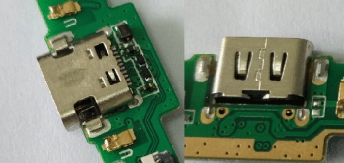

Hallo *,
ich suche eine Bezugsquelle für eine USB C Buchse, die in meinem UMI
Hammer S verbaut ist.
Leider ist alles, was ich bis jetzt im Netz gefunden habe, mechanisch
anders aufgebaut bzw. nur auf einer Austauschplatine erhältlich.
VG,
Andi
Gast #5190443
Das sind Screenshots der Ersatzteil-PCB. Leider nur in diesen Ansichten
verfügbar. Bevor ich anfange, das Telefon auseinanderzurupfen lebe ich
noch mit dem Wackelkontakt.

Gast #5190464
Tom schrieb:
> Das Stichwort ist "mid-mount", also mit einer Aussparung in der Platine.
Hallo Tom, vielen Dank für die Info. Dieses Befestigungsart habe ich
schon gefunden.
Mein Problem war aber, daß alle Buchsen hinten 12 SMD Kontakte hatten.
Meine Buchse hat aber in der hintersten Reihe 10 Kontakte SMD und links
und rechts davon jeweils anscheinend ein through-the-hole nach Masse.
Ich wusste nicht, daß es da so ewig viele Bauformen gibt und dachte, das
wäre evtl. ein bestimmter Standard...
Gast #5190487
Mac G. schrieb:
> Man braucht die 2. Pinreihe nicht unbedingt löten, aber dann
> funktioniert der Stecker nur in einer Ausrichtung, passt aber in
> beiden...
Hallo Mac G.,
konventionell mit Lötkolben kommt man an die 2. Pinreihe anscheinend gar
nicht mehr ran. Ist ja echt unschön :-(
#5190528
Andi schrieb:
>> beiden...
> Hallo Mac G.,
Tjo, die USB Entwickler mussten natürlich unbedingt 4k Video, 100W und
USB 2.0 gleichzeitig in einem winzigen verdrehbaren Stecker übertragbar
machen... ist ja eigentlich auch ganz nett, aber dadurch wirds natürlich
deutlich komplexer, teurer und sehr schwer reparierbar.
Ist IMHO schon etwas übertrieben mit den 24 Kontakten für USB...

#5190546
Patrick J. schrieb:
> Dann willkommen im Club der Löt-Grobmotoriker :)
Das hast Du falsch verstanden, ich kann auch Bauteile im 0.4mm Raster
ohne Lupe per Hand löten ;-)
Solche Buchsen mit zwei Pinreihen wo man an die zweite gar nicht
rankommt und auch noch THT Pins zum stabilisieren drumherum sind, sind
schlicht und einfach böse.
Lötkolben brauchst Du da gar nicht versuchen, das geht nur mit
Heißluft...
