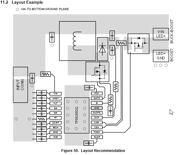

Ein Sachverhalt koennnte eventuell eine Rolle spielen und zwar weisst
das Datenblatt auf eine GND Plane hin und unser Prototyp hat dies nicht.
Ich bekomme diese Woche sogar ein Evaluation Board.

von TestX (Gast)
Wenn ihr euch nicht am besipiellayout orientiert habt ist es kein
wunder...die wandler brauchen ein gnd plane...ansonsten gibt es
lustigste effekte

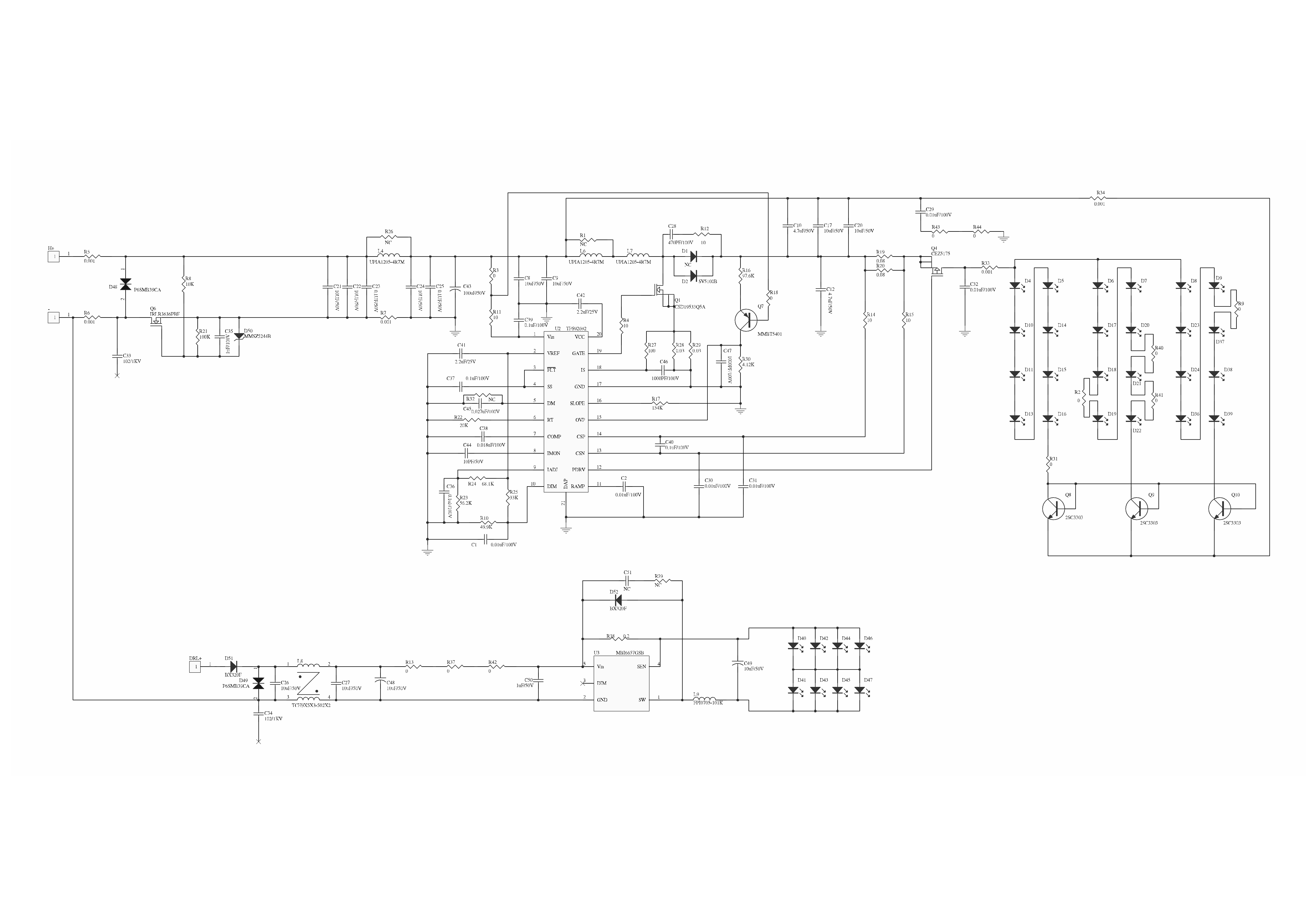

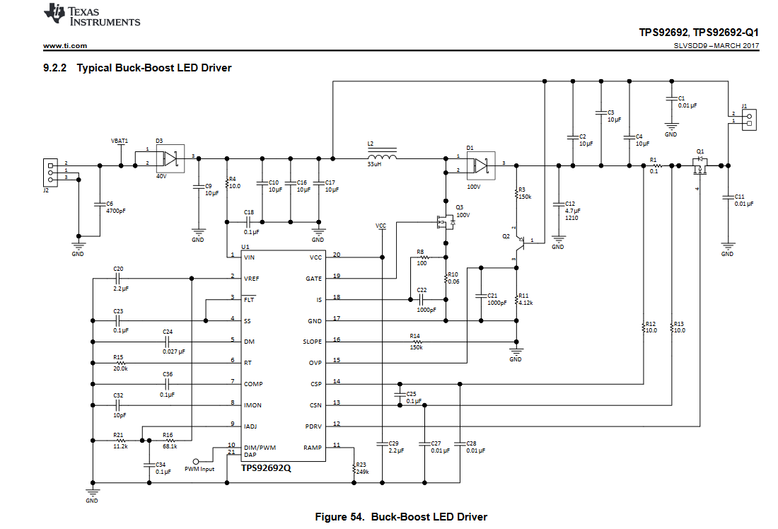

von Farin U. (farin_u86)
Danke für eure Antworten...
Hier Schaltplan und PCB Layout.
Datenblatt gibt es hier: http://www.ti.com/lit/ds/symlink/tps92692.pdf
und eine Tabelle die bei der Findung der Bauteilwerte helfen soll
(http://www.ti.com/general/docs/lit/getliterature.tsp?baseLiteratureNumber=slvc686&fileType=zip).
Eingangspannungsbereich soll 9V.. 32V sein. Typisch 14V
Last sind 3 Strings mit jeweils 8 LEDs. LED forward voltage 3V
Maximum output power sollte 90W sein.
Schaltfrequenz 500kHz
Mehr kann ich zur Zeit noch nicht sagen da ich die Samples noch nicht
habe. Angeblich flackern die LEDs nur.

von Stefan F. (Gast)
Parallelschaltung von LEDs ist ein No-Go.
Q8,9,10 muss mir mal einer erklären. Für mich sieht es so aus, als ob
sie hier vollkommen nutzlos beschaltet sind. Man hätte auch Drahtstücke
verwenden können.
R27 und R28: Warum schaltet man einen 100 Ohm (?) Widerstand parallel zu
0,03 Ohm? Solche Konstrukte sind über die gesamte Platine verstreut.
C42 in Reihe zum VCC Pin von dem IC unterbricht dessen Stromversorgung.
Warum hat R18 (Basis-Vorwiderstand von Q7) 0 Ohm?
Mir dieser winzigen Spule? Ich lache mit tot"
Die ganze Schaltung ist von vorne bis hinten totaler Quatsch. Man kann
Wirklich? Wie dann denn? Alle in Reihe?
> verwenden können.
"Active Current Balancing"
For additional noise suppression connect an external low-pass RC filter
with resistor values ranging from 100Ω to 500Ω and a 1000 pF capacitor.
VCC (7.5 V) bias supply pin. Locally decouple to GND using a ceramic
capacitor (with a value between 2.2-μF and 4.7-μF). Locate close to the
controller
Ich hab mal den Schaltplan des Datenblatts hinzugefügt.
Vergleiche mal den Schaltplan aus China mit dem Schaltplan von TI.
Schon gemacht... :)
Verbinde mal die Pins 13 und 14 direkt am Regler. Falls das Verhalten
des Dings dann ändert, dann sieh dir mal an, wie diese Strommessung im
Beispiellayout aussieht: dort sind diese Leitungen sehr hübsch
beieinander geführt, dass nichts einkoppeln kann...
Man könnte sagen: es braucht einen sehr erfahrenen Designer und ein paar
Loops, um ein einlagiges Design im oberen dreistelligen kHz Bereich zum
Laufen zu bekommen, wenn der Hersteller des Controllers mindestens 2
Lagen vorsieht.
