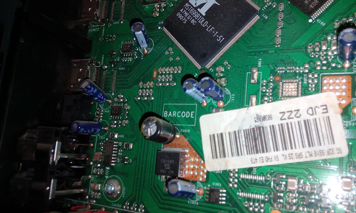

Hi Wir hatten vor einigen Tagen/Wochen einen ähnlichen Thread, dort ging Es um einen Monitor, Der sich nur schlecht starten ließ - hab diesen Thread jetzt aber nicht gefunden. Bei meinem Fernseher hatten wir die letzten Tage/Wochen das Problem, daß Dieser öfter (teilweise über ein Dutzend Mal) gestartet werden musste, bevor Dieser 'ansprang' - Er ging binnen weniger Sekunden wieder in Standby, noch bevor ein Bild kam. Jetzt springt der Fernseher nicht nur schlecht an, Er geht auch selbstständig wieder aus, nach ~ 5-10 Sekunden des laufenden Programm. Bei dem TV handelt es sich um einen 'SEG Arizona', laut WWW 32" Auf einer Platine prangt der Schriftzug 'Samsung', im WWW lässt sich nicht viel über den TV finden, ok, seit eben habe ich eine Betriebsanleitung. Auf der Netzteil-Platine fällt mir Nichts ungewöhnliches auf. Auf der anderen Platine scheinen zwei Kondensatoren einen runden Deckel zu haben. Auf dem Bild ...143848 ist der Eine zu sehen, auf dem Bild ...143811 der Andere (C1028). Können diese beiden Elkos das beschriebene Verhalten auslösen? Die Qualität der Fotos ist wohl dem Handy geschuldet (CAT, B15Q - neben dem geringem Hauptspeicher ist die Kamera wohl verbesserungswürdig). Wenn 'Mehr' benötigt wird, kann ich dort auch eine 'nur Kamera' drauf ansetzen, müsste das Ding aber wohl erst laden. Besten Dank für's Lesen MfG
Patrick J. schrieb: > Können diese beiden Elkos das beschriebene Verhalten auslösen? Durch aus. 'Die hom ihrn letzten Schors bisld' ;) Kannst du den ESR der Elkos messen? Wenn ja, würde ich, auch die anderen Low-ESR (die goldnen) auslöten und testen, wenn es das Ding dann immer noch nich tut. Natürlich könnte man erst mal nach nem Schaltspan Ausschau halten.

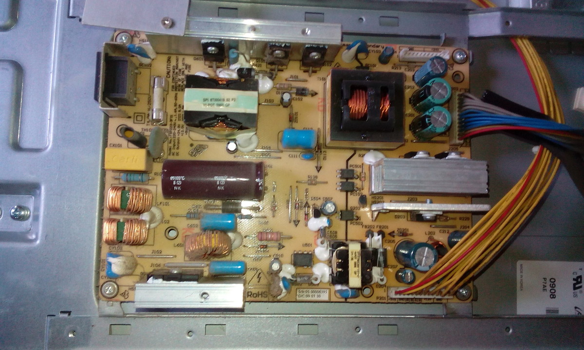

Hi Vorweg: Der Patient lebt wieder. Durch Eure Bestätigung habe ich mich auf die Suche nach 'passenden' Elkos gemacht. Gesucht wurde für C1026 220µF, 25V, 105°C C671 470µF, 10V, 105°C Gefunden wurden nur wesentlich größere Elkos, dafür war die Spannung unpassend. Nun denn, für den 220er wurden vier Stk 1000µF, 6,3V, 105°C in Reihe gelötet, ergaben 227µF. Er Selber hatte 220,6µF bei 2,3Ω. Für den 470er kamen drei 1500µF, 10V, 105°C in Reihe, ergab 502µF. Dort habe ich nur die Kapazität aufgeschrieben - 84,87µF laut Messgerät. Alle Werte per Bauteiltester (EZM328, eBay) ermittelt. Nicht sonderlich quick, dafür mehr als dirty zusammen gelötet (Draht verzinnt und alle Beine daran gelötet, dann die Zwischenstücke, also den Kurzschluß der Kondensatoren, rausgekniffen) und in die Löt-Augen eingelötet. Nein, davon gibt es keine Bilder - ich bin doch nicht blöd ;) Zu meinem Glück kommt hinten noch ein großer Deckel drauf, Der das Kunstwerk versteckt. Die Ersatzteile stammen wohl von einem alten Mainboard - von wegen, alte Elkos wegschmeißen ... Mal schauen, wie lange die Perlenketten halten. MfG

Patrick J. schrieb: > Zu meinem Glück kommt hinten noch ein großer Deckel drauf, Der das > Kunstwerk versteckt. Aber nich gleich festschrauben! Solch Konstrukte da wo Low_ESR gefragt ist, hat nie lange bei mir funktioniert.
