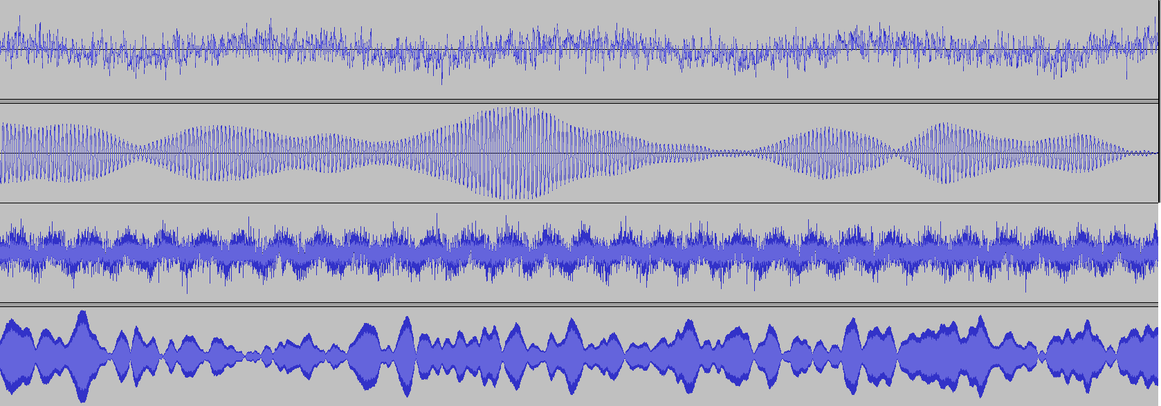

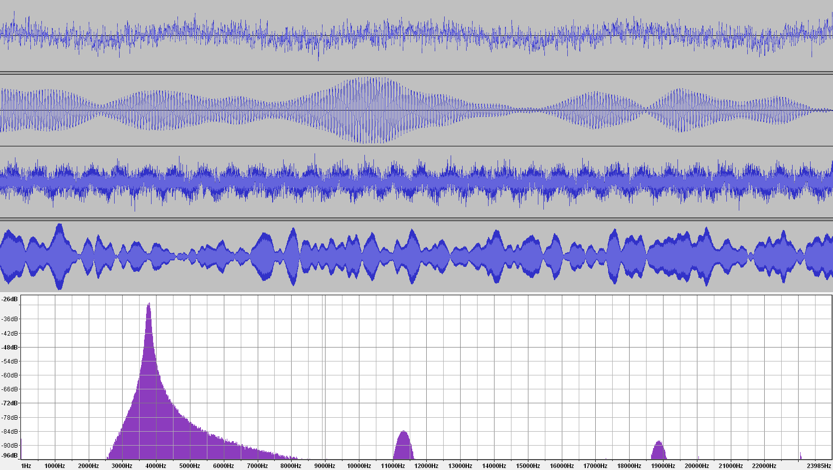

> Amplitude
Mir scheint, Du denkst, dass nicht sein kann, was nach Deiner Theorie
nicht sein darf.
Jedes Kind weiss, dass ein Hohlkörper am Ohr ein Rauschsignal
entsprechend seiner Eigenfrequenz liefert und sagt dann : Ich höre das
Meer rauschen!
Jeder Funkamateur weiss, dass die Aufnahme schwacher Signale nur bis zu
einer gewissen Minimal-Bandbreite besser wird, darunter wird das Signal
durch das konstante Hintergrundklingen des Filters wieder schwieriger.
Natürlich ist das kein perpetuum mobile, sondern das Filter unterdrückt
lediglich abseitige Frequenzen.
Auch wenn Du es Dir nicht vorstellen kannst: Bei Deinem Versuch
geschieht in Wirklichkeit das Umgekehrte. Mit zunehmender Bandbreite
sinkt die Rauschamplitude.

von Der Zahn der Zeit (Gast)
● J-A V. schrieb:
> hat mal einer ein Rauschen durch einen schmalbandigen Filter
> geschickt?
Ja, und hier noch einmal für alle Interessierten, auch weil ich es
gerade relativ einfach aufbauen konnte:
Das Rauschen wurde ganz einfach durch einen rauschenden Vorverstärker
erzeugt (deswegen auch ein leichter 50 Hz-Brumm), danach ein zufällig
vorhandener, ziemlich schmalbandiger Bandfilter (ca. 3,8 kHz), beides
aufgezeichnet:
Links: Das ungefähr weiße Rauschen (mit Brummen)
Rechts: Gefiltert und erheblich verstärkt
> Was kommt dabei heraus?
Einmal stark gezoomt, man sieht, wie der Filter, wie schon beschrieben
ein- und wieder ausschwingt. Darunter: weniger stark gezoomt, die
Hüllkurven über längere Zeit. Dazu das Spektrum des gefilterten Signals.
Im Anhang auch das .wav (ich weiß nicht, was .mp3 aus Rauschen machen
würde). Hört es euch an und entscheidet, ob ihr das als Pfeifen,
Rauschen oder was auch immer bezeichnen würdet. Der Schwingkreis, hier
genauer die Schwingkreise, schwingen jedenfalls, genau, wie es der Quarz
auch machen würde.
Mist, ich hätte das Bild noch einmal speichern müssen...
