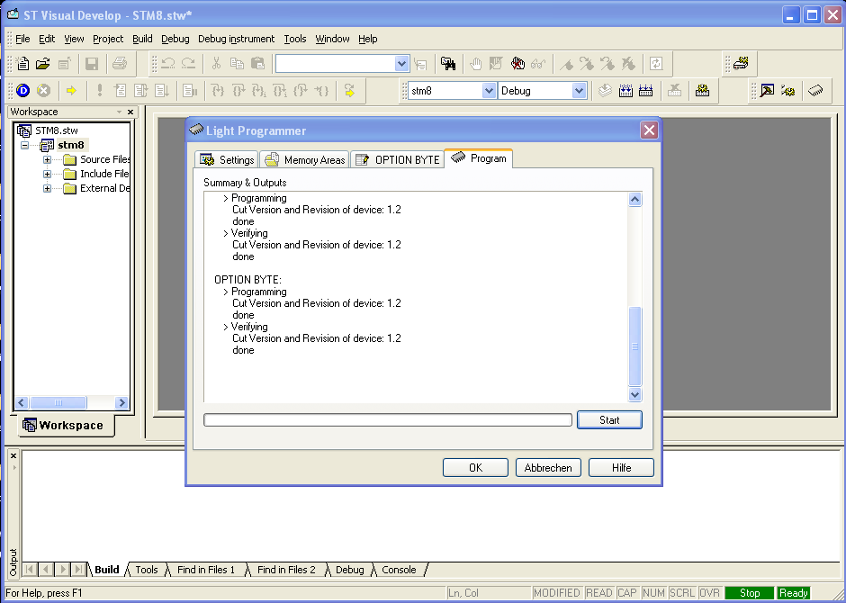

OP #5191142
Der STM8 wurde gerettet!!!!!
Also...   Der Trick mit Factory Defaults funktioniert NICHT.
Was geklappt hat:   0xAA auf das erste Option Byte schreiben.
Danach kommen die Option Bytes mit 71717171... zurück.
Danach die Factory Defaults schreiben und der Chip lässt
sich wieder beschreiben.

Gast #5191145
Interessant aus dem link finde ich noch
"So, I installed "ST Visual Develop", have rewritten data in OPTION BYTE
tab and my STM8S103F3P6 alive now."
Also STVD nicht STVP.

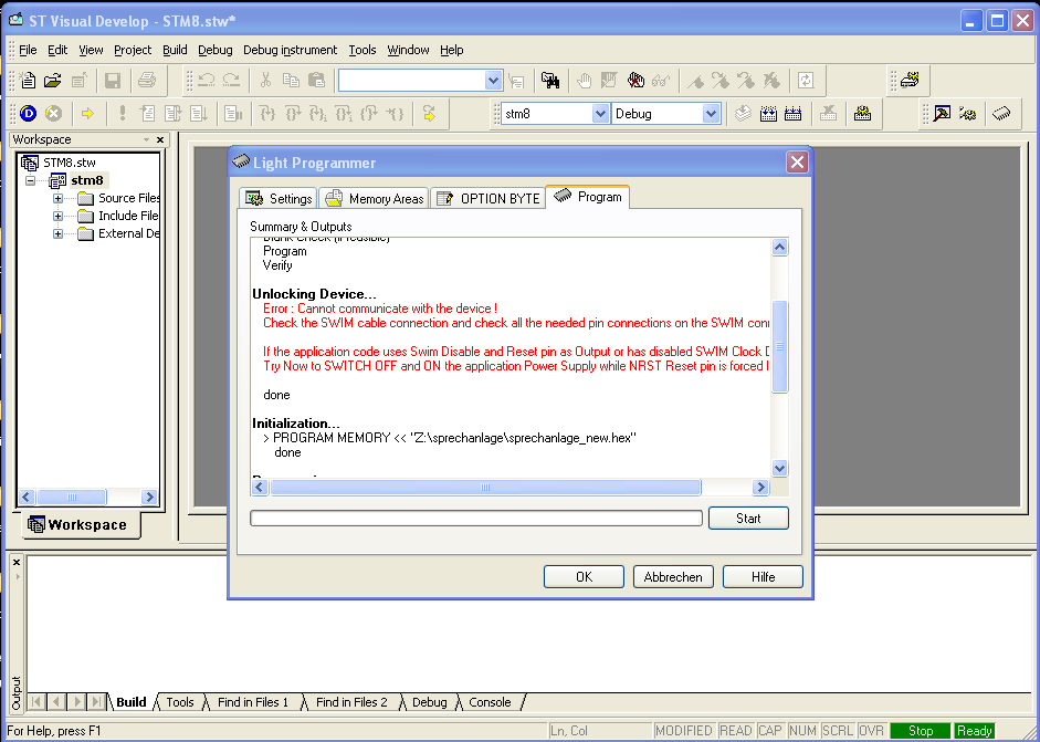

Der Chip macht jetzt was anderes "lustiges".   Das neue Programm
arbeitet erfolgreich, aber die Option Bytes enthalten nur noch Müll.
Ich  kann nun weder Option Bytes noch Flash beschreiben, den Flash
jedoch erfolgreich lesen.
Mit STVD zeigt sich das gleiche wie mit STVP:  "Defekter" Chip lässt
sich nicht verbinden, intakter jedoch problemlos.
