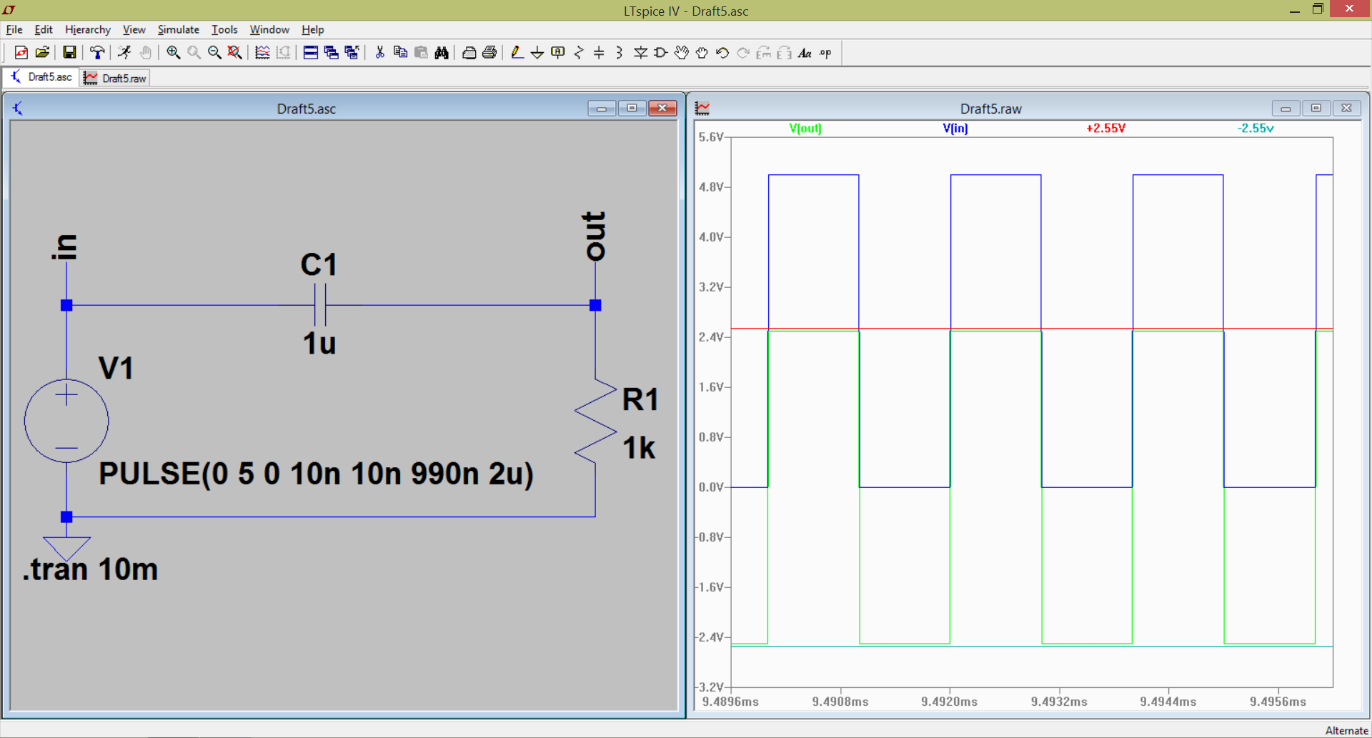

Z.B. so:
#5191296
das kann man mit 2 Bauteilen machen: serie-C (dc-block) + ein R nach GND auf der anderen seite
#5191297
Gerd schrieb: > Wie geht das? Möglicherweise kannst du einfach das Bezugspotential umdefinieren und dir z.B. mit einem 1:2 Spannungsteiler und ggf. einem OP als Spannungsfolger dahinter ein neues Gnd-Potential bereitstellen (-> Gnd').
#5191298
Ein (ausreichend großer) Kondensator in Reihe
#5191300
Ich seh gerade "shifted" war schneller shiftet schrieb: > das kann man mit 2 Bauteilen machen: serie-C (dc-block) + ein R > nach GND > auf der anderen seite Das funktioniert, allerdings nur bei einem Tastverhältnis von 50%.

Mark S. schrieb: > shiftet schrieb: >> das kann man mit 2 Bauteilen machen: serie-C (dc-block) + ein R >> nach GND >> auf der anderen seite > > Das funktioniert, allerdings nur bei einem Tastverhältnis von 50%. Das funktioniert überhaupt nicht. Gerd schrieb: > Das funktioniert überhaupt nicht. Bei mir schon! Warum es bei Dir nicht funktioniert, weiß ich allerdings nicht. Gerd schrieb: > Das funktioniert überhaupt nicht. doch.

Joe F. schrieb: > Gerd schrieb: >> Das funktioniert überhaupt nicht. > > doch. Nö. HildeK schrieb: > Z.B. so: der Widerstandsteiler nach -5V ergäbe ein Ausgangspegel von -2.5/0V Gerd schrieb: > Nö. Kindern unter 3 ist schwer zu helfen.

Joe F. schrieb: > HildeK schrieb: >> Z.B. so: > > der Widerstandsteiler nach -5V ergäbe ein Ausgangspegel von -2.5/0V Ja, hab ich inzwischen auch bemerkt. Geht doch nicht nur mit Teiler, leider.
#5192010
Gerd schrieb: > Damit geht es definitiv nicht. Doch, natürlich geht das. Wenn jemand anderer Meinung ist als du, bedeutet das also offensichtlich nicht automatisch, dass er blöd ist. In diesem Thread ist es schlicht so, dass shiftet, Mark Space, der Andere und Joe Recht haben - und du falsch liegst und offenbar lieber rumnölst als nachzudenken.
#5192011
Das ist ein Forum, das seinesgleichen sucht. Als technisch nicht versierter stellt man eine Frage und bekommt nur Schrottantworten. Diese hier gleich zum Beginn: Beitrag "Re: 5 V Rechteck --> +/- 2,5 V" Bloß keine weiteren "Antworten". Ziehe meine Frage zurück. Gerd schrieb: > Bist du so blöd, Joe, dass du einem einfachen Thread nicht folgen > kannst? Ne, es ist eher so, dass ich dem Thread nicht mehr folgen kann, weil es mir einfach zu blöd ist. Ein annähernd symmetrisches Rechtecksignal kann man sehr wohl ganz einfach mit einem Kondensator verschieben. Wenn dein Rechtecksignal sehr unsymmetrisch sein sollte, sag's einfach.
#5192026
Gerd schrieb: > Als technisch nicht versierter stellt man eine Frage und bekommt nur > Schrottantworten. Wenn du weißt, dass du technisch nicht versiert bist, warum ziehst du dann nicht wenigstens in Betracht, dass andere Leute sich besser auskennen könnten als du? Vielleicht überzeugen dich ja Bilder
#5192120
Achim S. schrieb: > Vielleicht überzeugen dich ja Bilder Oder das Schalterchen DC/AC/GND am Oszi... Antwort schreiben |
