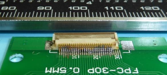

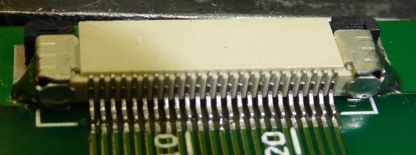

Habe so einen FPC Adapter mit 0,5 mm Pitch auf einen Adapter gelötet,
aber das war sehr schwierig die Lötbrücken da wieder wegzubekommen.
Ich habe mit viel Flussmittelgel (Edsyn FL-22), feiner Spitze und 0,5 mm
Lötzinn gelötet. Dabei sind viele Brücken entstanden. Mit Lötsauglitze
waren die kaum aufzusaugen, zwischen den Stegen fühlte sich das Lötzinn
sehr wohl. Ich habe dann noch Heissluft draufgehalten bis es Anfing zu
stinken, damit wurde es etwas besser.
Bekommt man diese Verbinder im Ofen besser gelötet? Mein Pizzaofen ist
nicht besonders gut, da dachte ich von Hand geht es besser. So ein low
cost T-962 steht schon auf meinem Wunschzettel, geht das damit
ordentlich ?

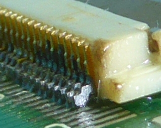

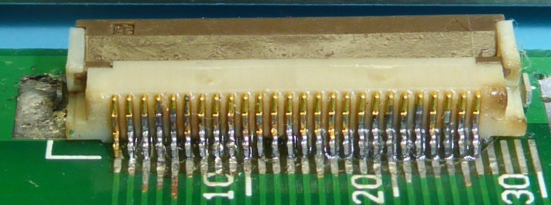

ja, bei ICs bekomme ich das drag soldering auch hin. Aber dieser
connector hat blöde Beine, eher vertikale Stege wo das Lötzinn wohl
wegen der Adhäsionskräfte gut dazwischen haften kann. Beim 'draggen'
verbiegt man diese Stege zu leicht.
Heute ist noch eine andere Version der Verbinder gekommen, die haben
flachere Kontakte und sind vielleicht besser zu löten.
Habe noch ein Foto von der Seite gemacht, da sieht man noch das der
Verbinder nicht plan aufliegt, das ist natürlich auch nicht gut.
Durchklingeln der Verbindungen hat keine Probleme gezeigt, für einen
Testadapter reicht es mir. Aber für weitere Platinen möchte ich das
besser hinbekommen.

#5191982
ich kenne solche und ähnlich Verbinder.
Für Drag-Soldering vermutlich nicht geeigent.
So was wie im Bild und andere löte ich von Hand mit 0,5mm Lötdraht und
einer sehr feinen Lötspitze (ca. 0,5...0,6mm) an dem JBC
T245-Handkolben.
Wenn die Lötspitze so fein ist, dass man immer nur einen Kontakt sicher
trifft, ist es nur noch eine Frage der richtigen Lotmenge.
Das löte ich dann auch nur noch unter dem Mikroskop mit ca. 5-facher
Vergrößerung. Die Verwendung von dem Fluxer ist natürlich angesagt und
die Lötspitze muß gut verzinnt sein (nicht verzundert).
Gruß Öletronika
Gast #5191984
Johannes S. schrieb:
> Beim 'draggen' verbiegt man diese Stege zu leicht.
Der Lötkolben kann beim "Draggen" fast über den Pins schweben. Kraft hat
da nichts zu suchen.
Mit einer meißelförmigen Spitze kriegt man Pads und Stege gleichzeitig
warm und solange genug Flussmittel (Gel) da ist, zieht sich das Lötzinn
in die Hohlkehle und dann zwischen Stege und Pad.
Weil du es grundfalsch gemacht hast.
Also:
0. Vorbereitung:
habe Zinn, habe Kolophonium,
habe feinadrige unverzinnte Litze in 0.25qmm (LiFY), davon ein Stück von
so etwa 2 cm frisch abisoliert
habe ne alte Zahnbürste, habe etwas Spiritus und ein Stück Küchenkrepp
oder Papiertaschentuch
1. Schritt: Steck an einem seiner äußeren Beine anlöten
2. Schritt: Kontaktausrichtung nochmal ganz gründlich prüfen, wenn nicht
gut, dann nachbessern ohne einen zweiten Pin dabei anzulöten
3. auf der gegenüberliegenden Seite den Entlastungspin anlöten
4. nochmal alle Kontakte auf Ausrichtung überprüfen
5. zweiten Entlastungspin anlöten
6. Flußmittel (sprich Kolphonium) relativ reichlich auf die Kontakte
bringen
7. mit gut gereinigter und gut fließend verzinnter meißelförmiger Spitze
von einer Seite beginnend mit relativ reichlich Zinn alle Kontakte
anlöten, dabei NICHT auf die dabei entstehenden Brücken achten
8. noch einmal Kolophonium auftragen
9. den Lötkolben an der Messingwolle abstreichen, damit das Zinn darauf
weitgehend abgewischt wird
10. jetzt den Kolben dezent von einer Seite beginnend über die Kontakte
ziehen. Dabei fließt das meiste überflüssige Zinn auf den Kolben und es
bleiben eigentlich fast nie Rückstände zwischen den Pins stehen.
11. die in Kolophonium getunkte feinadrige Litze (keine sogenannte
Entlötlitze, die ist viel zu grobschlächtig) hältst du jetzt quer vor
diejenigen Pins, wo noch Kurzschlüsse sind. Dann den trockenen Kolben
auf die Litze und selbige saugt auch noch dne letzten Rest an Brücken
weg.
12. mit Zahnbürste, Spiritus und Papiertaschentuch die Lötungen
sauberwischen.
So geht das. Aber der Knackpunkt ist die gute Verzinnung der Lötspitze.
Mach mal nen Versuch: den dünnen Lot-Draht (0.5mm) vorsichtig an die
Spitze halten. Wenn das verflüssigte Lot sich sofort breitzieht, ist es
gut und wenn du ne lokale Kugel aus geschmolzenem Lot siehst, ist es
schlecht.
W.S.

letzten fünf Kontakte ging das halbwegs, aber die letzten klebten
wieder. Meine Entlötlitze ist superfein, sowas hier:
https://www.conrad.de/de/entloetlitze-crc-kontakt-chemie-soldabsorb-2er-pack-laenge-15-m-breite-08-mm-flussmittel-getraenkt-588456.html
Aber auch mit viel Flussmittel und nochmal Lötzinn nachschieben wollten
die Brücken sich nicht lösen. Dann wurde es zu heiss und eine Leiterbahn
hat sich gelöst.
Dann nochmal mit Bleistiftspitze 0,4 mm, FL-88 und Pins einzeln mit sehr
wenig Lötzinn gelötet, das klappt. Sieht nach sehr wenig aus weil ich
mit Entlötlitze sauber gemacht habe, aber ich habe an allen Pins
gewackelt, die sind fest.

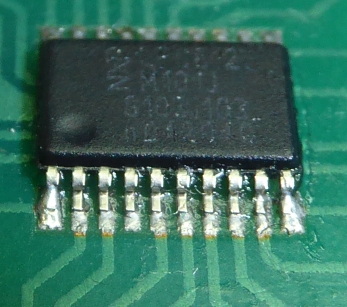

Bei ICs habe ich diese Probleme nicht. Im Bild ist zwar ein TSSOP mit
satten 0,65 mm Pitch, aber das war easy im Vergleich zum FPC. Und wo ich
das Bild sehe fällt mir auch auf das ich noch das Gel rausblasen muss

#5192964
> Sieht nach sehr wenig aus weil ich mit Entlötlitze sauber gemacht habe,
> aber ich habe an allen Pins gewackelt, die sind fest.
wenn du alle Pins so prüfst, kann das fürs erste ok sein.
Wenn aber die Lötstellen so trocken aussehen, besteht doch die Gefahr,
dass einzelne Pins nur hauchdünn Kontakt haben und sich bei Bespruchung
früher oder später lösen können. Manchmal scheinen Pins auch
festgelötet, sind aber nur mit Flussmittel angepappt.
Ich würde mich damit nicht zufrieden geben. Es sollte schon so viel Zinn
dran sein, dass sich vom Pin zum Pad auch eine sichtbare Lötkehle
ausgebildet hat, so daß man die Lotbenetzung zuverlässig sehen kann.
Gruß Öletronika

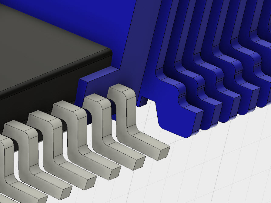

Und warum das draggen bei dem Hirose FL12 nicht klappt sieht man
vielleicht im Grössenvergleich in der 3D Darstellung: bevor das Lötzinn
am Pad ist hat es sich zwischen den Kontakten verteilt, da ist im
Verhältnis mehr Fläche wo es haften kann.
