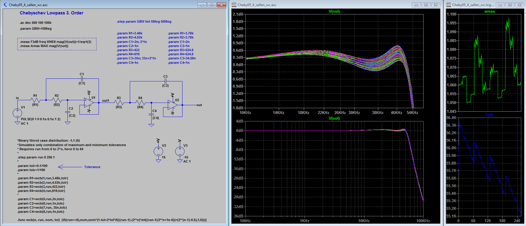

von Helmut S. (helmuts)
Hallo Mike,
Hier mal eine mögliche Realisierung. Beachte, dass die -3dB
Grenzfrequenz ca. 10% höher ist da bei meinem Filterprogramm beim
Tschebyschev-Tiefpass der 0dB Durchgang vorgegeben wird. Man muss
deshalb alle Widerstaände 10% höher wählen, wenn man die -3dB
Grenzfrequenz hier bei 50kHz haben will.
Das Ganze habe ich mit LTspiceXVII simuliert.
Die Plots sind mit 1% Cs und 0,1% Rs gemacht. Dabei werden alle 256
(2^8) Kombinationen mit +x% und -x% Toleranz simuliert. Die Nominalwerte
habe ich leicht verändert um auf nur 2 verschiedene C-Werte (1n, 33n) zu
kommen. Die Widerstandswerte sind aus der E48-Reihe.
Im Plot ganz rechts sieht man die Überhöhung im Frequenzgang und die
Variation der -3dB Grenzfrequenz über alle Bauteilekombinationen. Der
erste Wert ist der mit 0% Toleranz der Bauteile.
Helmut
LTspiceXVII gibt es hier.
http://ltspice.linear-tech.com/software/LTspiceXVII.exe

Diese Notlösung ist eine schlechte Idee. Das Filter unterdrückt nur noch
mit 45dB. Da ist es viel sinnvoller die Widerstände um x% niederohmiger
zu machen um die Zielgrenzfrequenz zu erreichen.
