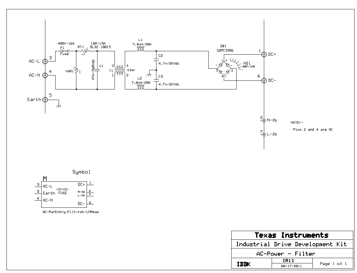

Guten Morgen Zusammen,
danke für eure vielen Antworten!
jap, ich sag mal so.. Leistungselektronik 3 ganze Tage (und damit war
der Kurs abgeschlossen) und Antriebstechnik geht grad erst los (also
auch eher
keine Referenz) ;) - (Mechatronik 5. Sem)
- So ganz verstehe ich noch nicht, wieso ich die beiden Umrichter nicht
von einem Zwischenkreis aus speisen soll. Was würde denn dagegen
sprechen?
Hier als kleine Unterstützung vielleicht noch ein paar Details:
- Die Wechselrichter sind von Texas Instruments. Grund dafür war -
lassen sich über deren Mikrocontroller mit Simulink programmieren und
auswerten in "Echtzeit" (Drehmoment, Drehzahl, Ströme etc.)
 --> http://www.ti.com/tool/TMDXIDDK379D#2
Ein Bild welches den Schaltplan dessen Gleichrichter bzw. Zwischenkreis
abbildet ist angehängt.
- Das fertige FU-Board von Texas hat ja bereits einen Gleichrichter und
Kondensator etc. und ebenfalls einen Ausgang an dem die DC-Spannung
abgegriffen werden kann. Aber von der Idee her, beide FU's in einen
Zwischenkreis zu hängen, denke ich mal wird einer der Zwischenkreise ja
nicht für den Betrieb von zwei Fu's bzw. Motoren ausgelegt worden sein.

Hm, 3 Tage Leistungselektronik und schon läßt man euch an 230V~ bzw.
350Vdc Zwischenkreisen herumspielen? Das gibt eine steile Lernkurve
würde ich sagen. Und bald mehr Gerichte vom Grill in der Mensa.
Du kannst beide FUs problemlos aus einem Gleichstrom-Zwischenkreis
speisen.
Du mußt diesen nur so auslegen, daß er die Leistung verträgt. Von dem
für ein Gerät ausgelegten Entwurf, der in den Geräten verbaut ist, kann
man das natürlich nicht erwarten. Das muß man dann schon extern aufbauen
und die beiden FUs über den Gleichspannungseingang versorgen.
