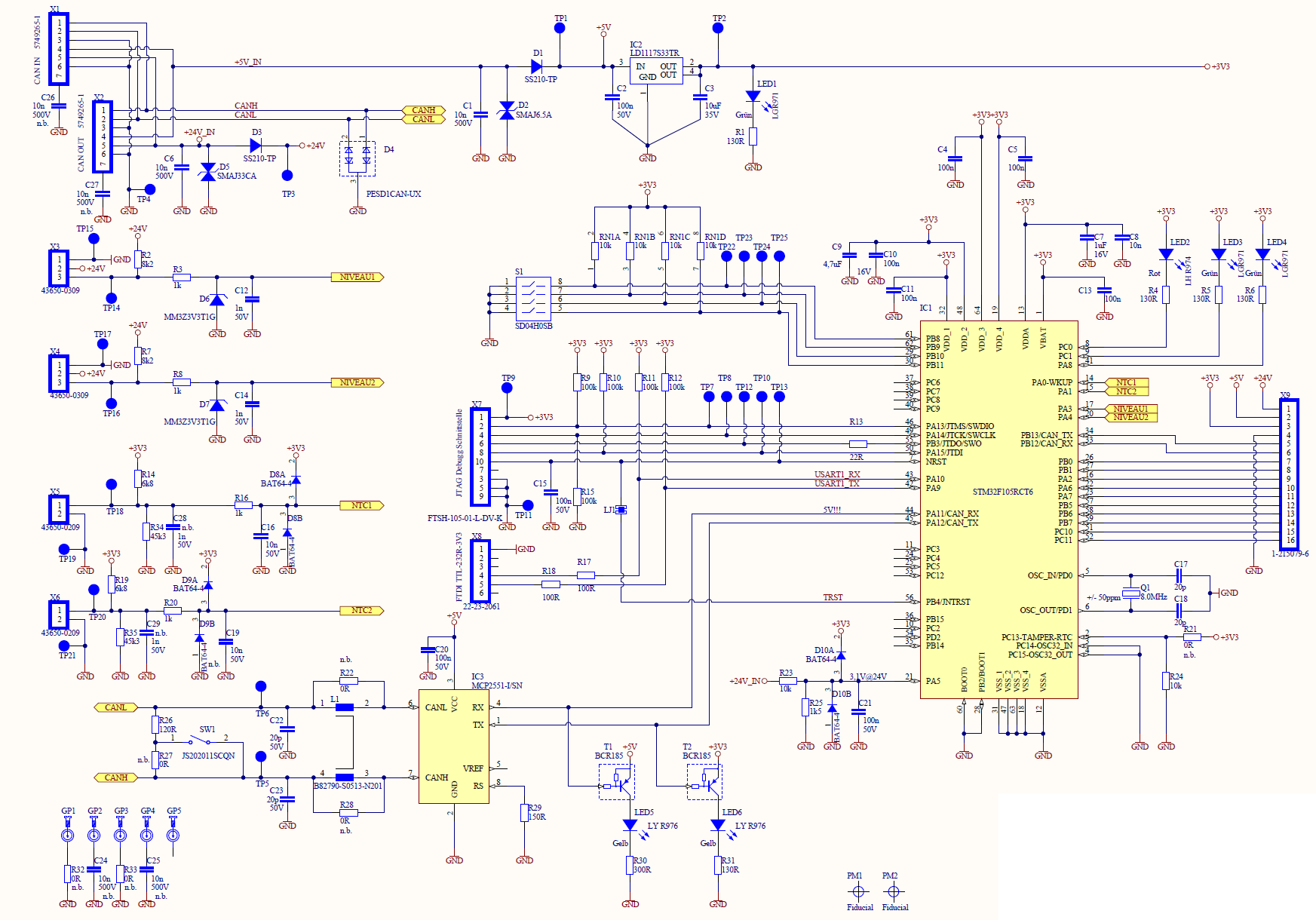

Hallo zusammen
Bin wieder mal auf Eure geschätzte Hilfe angewiesen.
Wir betreiben ein CAN- Bus System mit 3 in der Maschinie verbauten
Knoten und 2 externen CAN- Knoten.
Die beiden externen Knoten können im Moment nicht gemeinsam betrieben
werden, da immer der am weitest entfernte auf Störung geht.
Dabei habe ich das komische Verhalten, dass mit dem einen
Verbindungskabel die Kommunikation problemlos läuft, mit dem anderen
aber nicht.
Auf dem DSO ist kein Unterschied der Pegel oder Flanken zu sehen.
Beim aktivieren des Abschlusswiderstandes am entfernten Knoten sehe ich
eine Belastung des Busses, was ja auch in Ordnung ist.
Verwendet werden die CAN-Bus Transciver MCP2551 von Microchip. (Siehe
Schema im Anhang)
Ein Aufhängen des Knotens erkenne ich an LED6, welche dauernd leuchtet
und LED5 welche dunkel bleibt.
Im normalen Betrieb flackern beide LED's.
Es scheint also, dass der Transciver die Daten nicht mehr zum Controller
weiter leitet oder der Controller die TXD Leitung dauernd blockiert.
L1 habe ich übrigens versuchtseise mit R22 und R28 überbrückt.
Die beiden Kondensatoren C22 und C23 wurden ebenfalls entfernt.
Bin für jeden Tipp sehr dankbar!
Gruss Andy

von Gerd E. (robberknight)
Schau Dir mal die 5V-Versorgung von µC und CAN-TRX an. Die scheint mit
über die CAN-Leitungen zu kommen.
D1 kostet je nach Temperatur ca. 0,4V und der 1117 dahinter braucht
worst-case 1,1V Dropout. Da bleiben bis zu den 3,3V Ziel nur noch 0,2V
für Toleranz und zum Ausregeln von Lastsprüngen übrig.
Wenn jetzt die Leitung etwas länger ist und da mehrere Knoten
dranhängen, bleibt da evtl. von den 5V nicht mehr genug übrig. Wenn es
kälter wird, steigt die Vorwärtsspannung der Diode und Bauteiltoleranzen
gibt es auch noch.
Mir wäre das zu sehr auf Kante genäht.

von Bernhard S. (b_spitzer)
Kann der STM32 im CAN-Teil eingestellt werden, zu welchem Zeitpunkt die
Bits abgefragt werden? Bei 500kBit/s und Abtastung in der Mitte der
Bitzeit hat man bei 2/3c eine maximale Länge von 50m, bei hin- und
rücklaufendem Teil nur noch 25m nutzbare Leitungslänge.
Setze zum Test die Baudrate mal auf 125kBit herunter. Der
Slope-Widerstand von 150Ohm ist etwas ungewöhnlich. Für High-Speed nimmt
man gerne unter 100Ohm (oder hart auf GND), für Low-Speed über 10kOhm.
[quote]Auf dem DSO ist kein Unterschied der Pegel oder Flanken zu
sehen.[/quote]Wo gemessen? Vor dem Transceiver an TP5,6 oder danach...
Es gab hier mal einen Beitrag, wonach der MCP2551 bei 4,8V nicht mehr
wollte. bei 5V lief er... also mal die Spannungsversorgung verbessern.
Evtl. hat dein "Problemkabel" ja nur einen höheren Serienwiderstand als
das 2. Kabel.

von Andy Häusler (Gast)
Hallo Leute
Danke Eurer Hilfe das Problem gefunden!
Wir verwenden als externes Buskabel ein 8pol. PS/2 Kabel, welches einen
gewaltigen Spannungsabfall verursacht.
Trotz der geringen Belastung von rund 60mA-80mA pro Knoten messe ich
beim Problemkabel am zweiten Knoten nur noch 3,8V auf der 5V Speisung.
Beim kürzeren Kabel messe ich 4,0V, dies reicht scheinbar noch ganz
knapp, damit der Transceiver funktioniert.
Werde jetzt entweder einen 3,3V Transceiver (wäre ohne redesign zu
machen) oder einen zweiten Spannungsregler an den 24V vorsehen.
Danke also noch mal allen für die wertvollen Tipps!
