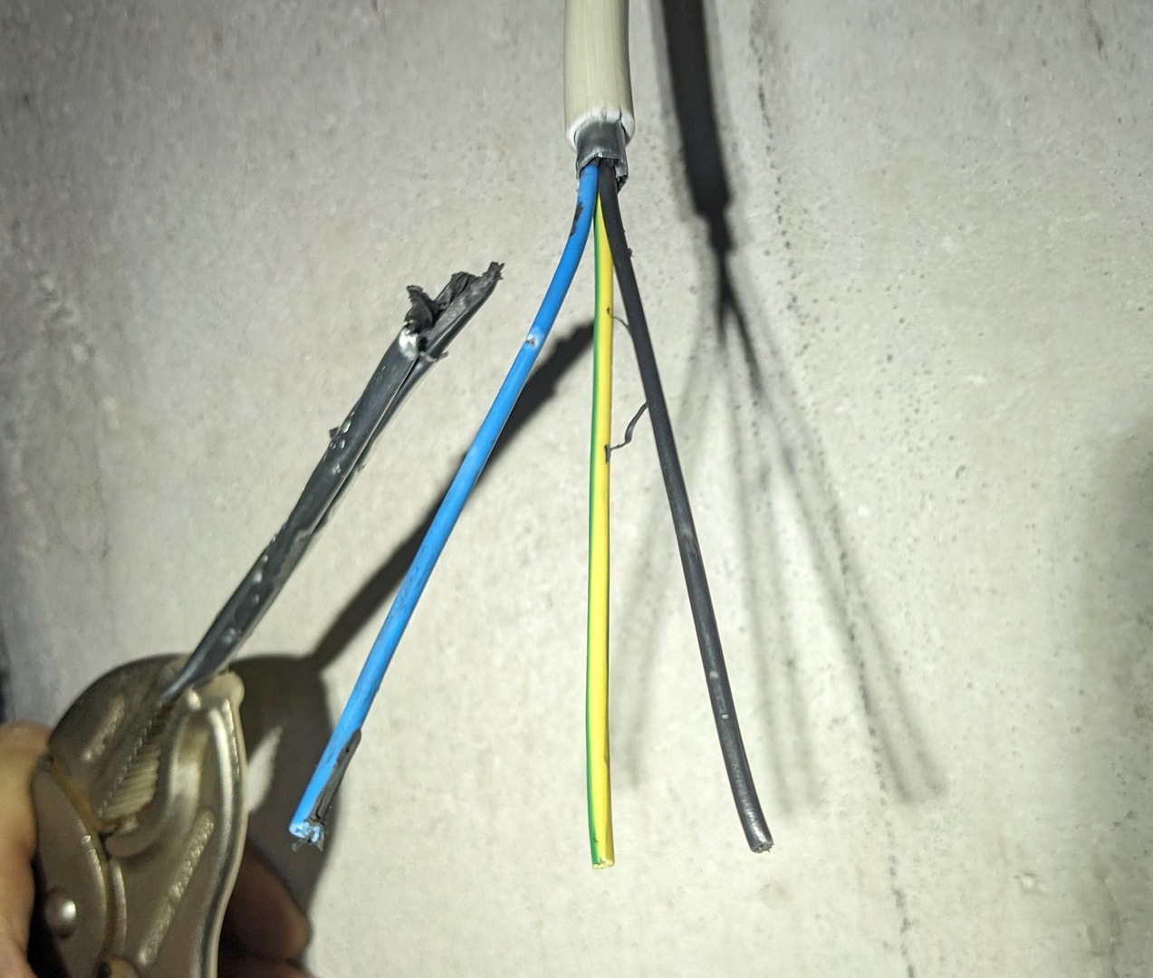

Ich hänge mich hier mal dran, da ich aus Versehen, an so einer alten ISO ovalleuchten ne LED Lampe angeschlossen habe. Ich habe aber den grünen gelben wieder genommen, ich habe diesen nur blau markiert. ( Ich bin Fachkraft ) Das ist irgendwie interessant, das ist quasi der PEN und nicht der PE. In den Altbauten, die noch jünger sind, als diese Hütte, sind oft nur zwei Adern …. Also diese Leitung für eine 10 Watt LED….. also die sieht nicht wirklich schwierig aus , Das Abisolieren ist vielleicht etwas komisch…. Was sagt die VDE nun denn eigentlich zu sowas ? Der blaue liegt ja lose in den Steckdosen daneben, quasi und es ist die PEN Brücke installiert. Also von den Farben der NYRUZY Konform mit RCD FI Fehlerstromschutzschalter. ? Also beispielsweise einen Schukomaten mit Verbindungsleiter Und z.B. Euro Steckdosen 2x2,5A dahinter quasi Brücke entfernen und den blauen anstöpseln ? Ich habe auch noch nicht herausgefunden hat das den gleichen Querschnitt, wie die heutigen nym-leitung oder ist das noch ein geringerer Querschnitt und mit der Alterung , also ich kann an der Alterung überhaupt nichts sehen, vielleicht irgendwie die kleine Oxidschicht aber 1000 Watt kannst du da sicher mit durchballern. Vor allen Dingen dieses terrigen Alubutyl dingsbum, das kann vermutlich gut was ab bevor irgendetwas abraucht. Zumindestens die Schraubsicherung habe ich dazu auf 6 Ampere ( 1 380 Watt ) begrenzt die Einsätze, das sollte doch eigentlich in Ordnung gehen für die nächsten 150 Jahre ?
Beim Blauen ist die Isolierong beschädigt. - Abzwicken.
Und wenn da ein grün/gelber drin ist, dann auch RICHTIG anklemmen.
Glaube ich Dir nicht, so wie Du schreibst.
Naja hast mich erwischt, ich bin kein Elektriker, kann auch gar nicht sein, ich bin farbenblind und habe einen kurzen in der Hose. Was für eine Farbe hat das Ding denn kein Grün gelb ?
Ja der blaue wäre Sach und fachgerecht nicht okay, aber dieser ist nicht angeschlossen, da das eine isolierte Lampe ist. Außerdem wenn man sich das Kabel neu Legen sparen will ist es ja ziemlich dumm es abzuschneiden…
