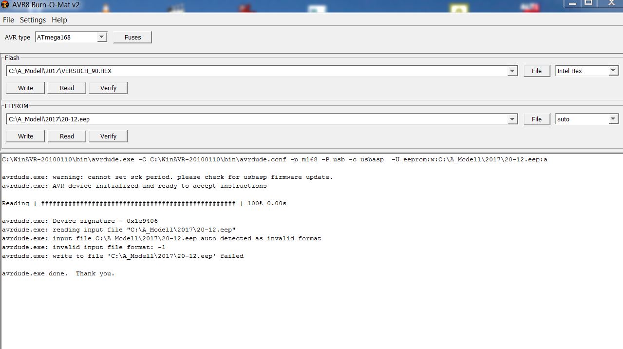

Gast #5296192
ich habe mir das Programm aufgespielt, habe aber immer noch die gleiche
Fehlermeldung wie mit dem alten Programm. Habe längere Zeit nicht
programmier, die Treiber sind aktuell, nur Java hat ein Update. Ich
arbeite unter win7 32bit.
Hat jemand einen Tip für mich?
Danke im Voraus
Marcus
Gast #5296211
Die Fehlermeldung sagt aus, das der AVRDUDE, das Format deiner
EEPROM-Datei nicht erkennen kann.
Normalerweise sollte die auch Intel-Hex sein, genau wie das Programm.
Versuch doch mal, das DropDown-Feld entsprechend einzustellen.
Gast #5296473
Ich würde mir die Datei mal in einem text Editor anschauen. Wenn sie wie
eine hex Datei aussieht, dann stelle das ein. Wenn sie nicht
darstellbare Schriftzeichen enthält, dann ist es wahrscheinlich eine
Binärdatei.
Gast #5296750
Hallo R. M.
im Programm AVR8-Burn-O-Mat habe die Dateifunktin eeprom auto auf Intel
hex umgestellt, jetzt geht es wieder.
Warum auto nicht geht, ....?
Danke für den Tipp.
