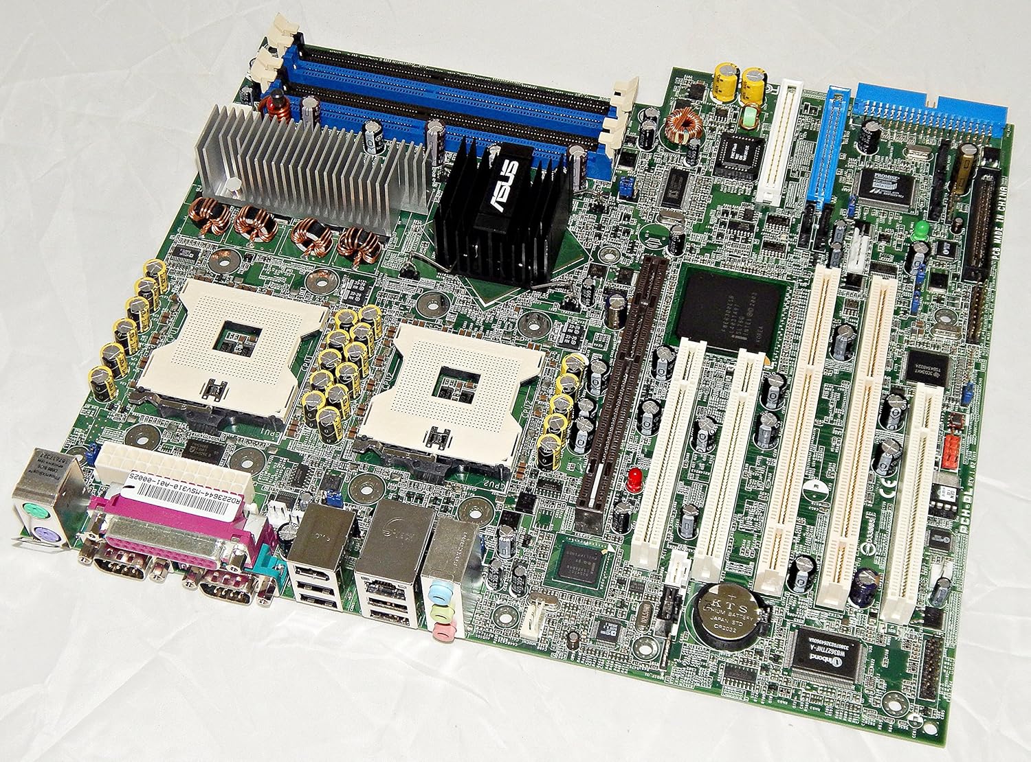

Hab schon etliche reparaturbedürftige Boards gehabt und auf diesen war
der Minuspol IMMER durch einen weißen Halbkreis gekennzeichnet (sofern
es keine älteren Boards waren, die keine Halbkreise hatten, dafür aber
mit + und - oder anderen Zeichen gekennzeichnet waren), deshalb bin ich
auch immer davon ausgegangen, dass dies auch so üblich ist. Auf vielen
ist auch zudem auch noch der leere Halbkreis mit einem Plus-Zeichen
gekennzeichnet. Wie hier:
http://extreme.pcgameshardware.de/attachments/976704d1509470134-polung-der-kondensatoren-auf-dem-mainboard-bestuecken4_big.jpg
Auf dem Asus PCH-DL sind aber alle Elkos mit dem Pluspol in Richtung des
weißen Halbkreises gelötet.
Gibts doch keine "Norm" bezüglich der Markierungen auf dem Board?
MfG
Tom schrieb:> Auf dem Asus PCH-DL sind aber alle Elkos mit dem Pluspol in Richtung des> weißen Halbkreises gelötet.
Davon wär ein Bildchen interessant!
Ist mir auch schon mehrfach untergekommen. Deshalb VOR dem Auslöten
IMMER die Polung prüfen.
Tom schrieb:> Gut ... hab mich nur gewundert, da es für mich das erste Board ist, bei> dem die Markierung + Polung anders ist.
Ty fürs Bild.
Ist das der Zwang zu immer was Neues oder hat da nur einer, sein
Durchsetzungsvermögen demonstriert?
Bei Tantal Elkos ist es üblich, entgegen der üblichen Gepflogenheiten
den + Pol zu kennzeichnen. Keine Ahung, warum es hier praktiziert wird.
Ständige Aufmerksamkeit zahlt sich somit aus :-)
