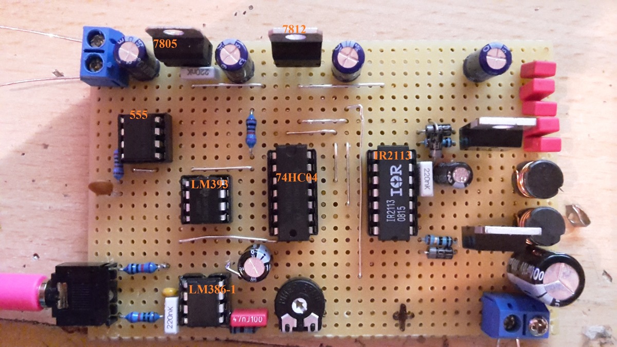

Ich habe ihr ein kleines Problem. Und zwar habe ich mir ein eigenen
Class D Audio Amplifier gebaut. Dieser funktioniert im Punkt Verstärken
auch. Nur er ist sehr stark am Rauschen.

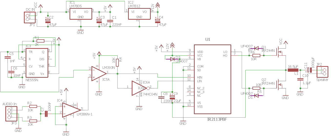

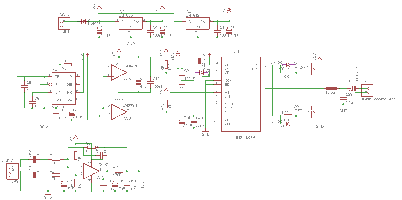

Der Verstärker basiert auf einfache Komponenten in meinen Fall:
TLC555   - Als Dreiecks Generator für denn Komparator
LM393    - Als Komparator zwischen Vorverstärker und Dreiecke Generator
LM386N-1 - Als Vorverstärker eingestellt auf ein Gain von 20.
74HC04   - Um das Signal vom LM393 zu invertieren.
IR2113   - Als MOFSET Driver für die beiden Mosfets.
Der Schaltplan ist nicht von mir selbst sondern von GreatScott:
https://www.youtube.com/watch?v=3dQjIeYoIdM

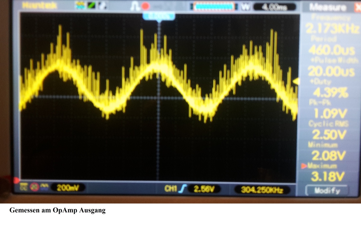

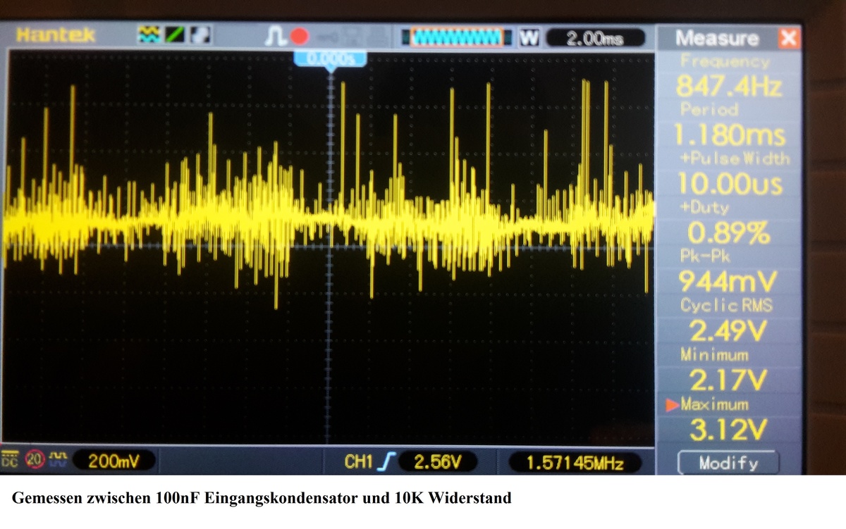

Ich habe mal ein Bild von meinen Oszi angehängt ich habe dort direkt
hinter der Audio Buchse gemessen. Das Signal wird von einen
Funktionsgenerator generiert. Es hat 45 Hz mit ein Peak-Peak von 400 mV.
Wenn man ein Audio Kabel anschließt, und dieses zb. mit mein Handy
verbinde. Dann habe ich ein leises Rauschen. Sobald ich irgendwas mache
mit mein Handy wird es lauter.
Wenn ich denn LM386N-1 aus seinem Sockel nehme. Verschwindet das
Rauschen.
Das ganze ist an 15,2 Volt von mein Labornetzteil angeschlossen. Und
nimmt circa. 60 bis 70 mA auf. Ohne denn Vorverstärker 20 bis 30 mA.
Ich weis das ich nicht die beste Audio Qualität erwarten kann, von
diesen selbstgebauten Verstärker.
Kann mir jemand sagen wo durch dieses starke Rauschen entsteht?

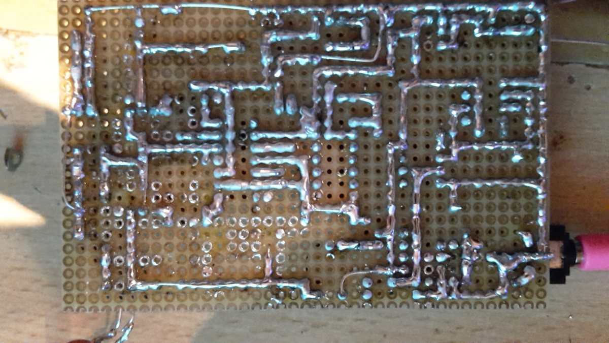

Bild von vor und hinter Seite der Platine habe mit angehängt
Mfg Felix
Rauschts den nach dem 386? Der soll nicht so dolle sein. Oder
HF-Rückkopplung.
von Mark S. (voltwide)
> Rauschen.
Genau das sollte Dir schon mal zu Denken geben.
Ein Lautsprecher-Verstärker zum Anheben des Audiopegels ist an dieser
Stelle ziemlich unsinnig und liefert unnötig hohe Rauschpegel.
Ersetz den mal durch einen Operationsverstärker.
Ansonsten ist die zu erwartende Signalqualität eher bescheiden, weil:
Das "Dreieck"-Signal ist nicht linear, und damit eine Quelle
nichtlinearer Verzerrungen.
Der LM393 ist einer der langsamsten Comparatoren mit deutlichem
Phasenrauschen.
Fehlende Gegenkopplung usw.usf.
Aber das weißt Du ja wohl selbst.
von Thomas (Gast)
Hallo Felix,
Wo finden wir das Bild ???
Hinter welcher Audio-Buchse hast du gemessen, hinter In oder hinter Out
Drei Hinweise:
Die Spannungsregler gehören auf einen Kühlkörper.
An die Ein-u. Ausgänge der Spannungsregler gehören je ein Kondensator
von 100nF o. 220nF nach Masse. Für C2 würde ich 470uF verwenden.
An jedes IC gehört, direkt am IC gelötet, jeweils ein
Abblockkondensator,
von Massepin zum Pin, der die pos. Betriebsspannung führt.
Ich vermute, das sind die roten Kondensatoren oben rechts auf dem Foto.
Vielleicht schwingt die Schaltung, deswegen als erstes die
ICs mit den Abblockkondensatoren beschalten.
Wozu benötigt man in einer NF-Verstärkerschaltung einen
Timer und einen Komparator ?
> Rauschen.
Hast du eine Erklärung dafür ?

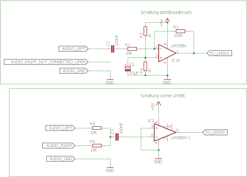

von Felix N. (felix_n888)
Hmm, stimmt wenn man jetzt mal nach denkt. ....
Okay. Ich habe jetzt mal denn LM386 raus genommen. Und würde denn durch
ein LM358 ersetzten. Diesen wurde ich als Nicht Invertierenden
Verstärker schalten. Mit folgenden Werten:
R1 = 1 kOhm
R2 = 10 kOhm
Dann kommt als Verstärkung 11 raus.
Wenn ich mein 45 Hz Signal mit Pk-Pk 400 mV anlege sollte er daraus 4400
mV machen.
Nur ein Problem macht mir noch zu schaffen um diesen in die Praxis um zu
setzten. Und zwar die Negative Spannung. Um 400 mV Pk-Pk ja zu haben,
habe ich dann 200 mV positive Spannung und 200 mV negative Spannung.
Ich denke wenn ich denn OpAmp mit +5V und -5V versorge sollte die
Verstärkung an sich mit dem OpAmp funktionieren. Jedoch bekommt der
LM393 nur eine Signal Supply.
Der LM386 gab ja immer ein Postive Spannung aus. Also mit Offset.
Also müsste ich theoretisch ein Offset dem OpAmp beifügen?
Mfg Felix.
von Schreiber (Gast)
Weil es ein Klasse D-Verstärker ist?!
Da liegt der Fehler. Bei sowas nimmt man ein passendes IC und hält sich
peinlichst genau an das Referenz-Design im Datenblatt.

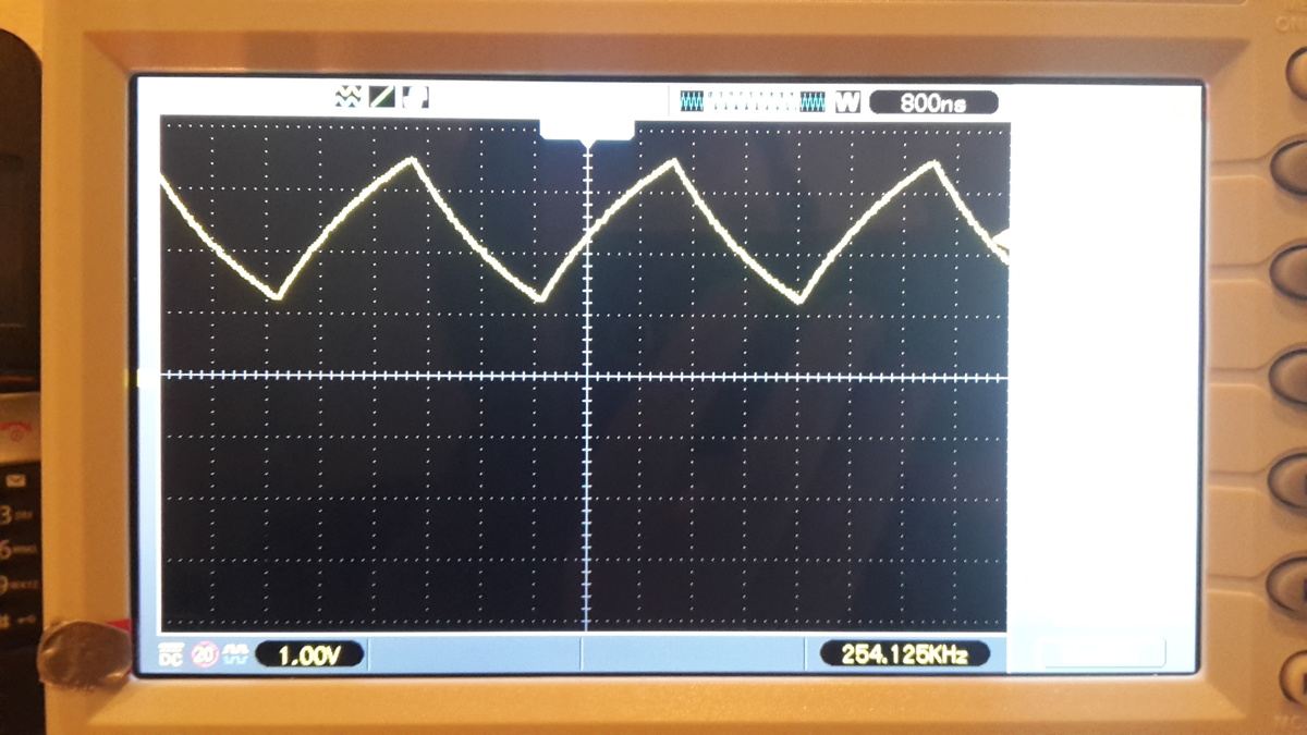

Mit welcher Frequenz läuft der Dreiecksgenerator?
Das wäre die andere Möglichkeit. Aber es wird ja auch wohl anderes
gehen. Schließlich ist der IC innen auch wider aus denn einzeln
Bauteilen die ich verwende in irgend einer Art wieder zu finden.
Unfair mit einer Frequenz von 250 KHz. Ich habe ein Oszi Bild vom Signal
angehängt.
Leider kann man die Werte nicht so gut lesen auf dem Foto:
Die Vertikale Linie des Kanal 1 liegt genau auf der Vertikalen Rater
Linie
Frequenz: 251-256 KHz
Tastrate: ~50-51 %
Minimum Voltage: 1.28V(circa 1/3 der Vcc vom 555)
Maximum Voltage: 3.56V(circa 2/3 der Vcc vom 555)
Der LM386 (V=20) wird mit einem Eingangssignal von 400mVss übersteuert
und gibt ein Rechtecksignal aus (Ub nur 5V).
Dazu dem invertierenden OP-Verstärker Ub/2 am nichtinvertierenden
Eingang anbieten. Ein Rail-to-Rail OPV wäre von Vorteil. Der LM358 passt
nicht.
Das invertierende Gatter hätte man sich sparen können, der LM393 verfügt
ja über 2 Komparatoren.
von J. S. (engineer) Benutzerseite
> angehängt.
Das wäre schon ok, allerdings bringt das verzerrte Dreieck natürlich
Verzerrungen rein, allerdings kein Rauschen.

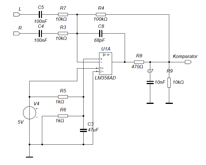

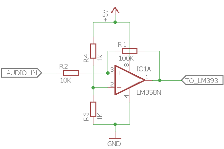

Ja stimmt.
> nicht.
Meinst du das so? Wie im Bild?
mfg Felix

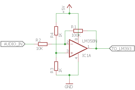

von Joachim B. (jar)
fast, Schaltung ist falsch
> Eingang anbieten.
Upps, Der IC ist falsch rum. Musste jetzt im diesen Bild passen oder?
Mfg Felix.

von Robert M. (r0bm)
Fehlt noch ein Filter-C (10...47µ) für die Ub/2. Darauf achten den
Verstärker nicht zu übersteuern, die Ausgangsamplitude des LM358 reicht
nicht bis hoch zu 5V.
OK. Also ein Elko um Ub/2 zu stabilisieren. Ich meine die maximale
Spannung die der OpAmp nach oben fahren kann ist Vcc-1,5V also 3,5V.
Nur wie ist das jetzt mit der Sinus Welle? Ich habe ja immer noch ein AC
Signal das im am 1K Ohm Widerstand anlege das dann auf denn invertieren
Eingang geht. Wird dann nicht die Untere Halbwelle des Sinus
abgeschnitten?
//EDIT: Also irgendwas scheint falsch zu sein. Wenn ich mein 200 mV
Pk-Pk(bin ein bisschen runter gegangen) 45 Hz Sinus Signal anlege an
denn invertierenden Verstärker und ein Kondensator mit 47µF zwischen
2,5V und GND mache. Habe ich eine Spannung von 3,3 Volt am Ausgang des
OpAmp.
Was ist falsch?
Aufbau ist genau so wie im zweiten Bild "Vorverstärker" nur mit einen
Elko zwischen 2,5 Volt und GND
Mfg Felix.
> abgeschnitten?
Der Sinus "reitet" auf den Ub/2 und schwankt damit am Ausgang zwischen

Mit dem Kondensator funktioniert es. Ich habe ein 100nF Vielschicht
Kondensator genommen. Das Rauschen ist zwar noch da. Aber deutlich
leiser. Allerdings wenn ich denn Ausgang des OpAmp an mein LM393
anschließe werden die Signal wellen sehr verzerrt.
Das 45 Hz Eingangssignal ist fast gar nicht zu erkennen. Beim
Ausgangssignal des OpAmp kann man noch erkennen das es ein Sinus ist.
Ich habe mal zwei Oszi Bilder mit angehängt. Vertikale Skalierung ist
-2,3V. Damit ich das Signal komplett im Oszibild habe.
Kann man das nochmal mit ein Kondensator zwischen OpAmp Output und LM393
Input filtern?
Mfg Felix.
Hallo Leute,
Es scheint wohl so das meine Vorherige Audio Einspeisung mit dem OpAmp
nicht funktioniert. Denn ich nehme ja beide Audio Kanäle jeder bekommt
ein 10K Widerstand die danach beide auf ein 100 nF
Vielschichtkondensator gehen. Das andere Ende des Kondensators war dann
am LM386 invertieren Pin angeschlossen.
Wenn ich das direkt an den LM358 anschließe passiert nix.
Wenn ich aber nur ein Audio Kanal nehme dann auf 100nF Kondensator gehe
und dann die Verstärker Schaltung mache. Funktioniert das mit dem OpAmp.
Das vorher laute Rauschen ist nun ein leises surren. Mit Kopfhörern auf
hört man das nicht mehr. Das ist also schon mal gut.
Im Moment habe ich das ganze auf ein Breadboard aufgebaut. Mit ein paar
10cm Steckkabeln für Breadboard.
Wie hoch ist die Wahrscheinlichkeit, wenn ich den LM358 Vorverstärker
auf die Platine auflöte das das aktuelle surren noch leiser wird oder so
gar ganz verschwindet?
Zudem kann ich leider nix an Oszilloskop messen. Da wenn ich die GND
Verbindung vom mein Oszi an das GND von meiner Schaltung klemme das
Rauschen wieder lauter wird.
Also irgendwie scheint mein Oszi damit reinzustören. Normal oder nicht?
//EDIT: Bilder von der Vorverstärkung hinzugefügt.
Mfg Felix.

Die Oszillogramme sehen gar nicht toll aus. Das sieht eher so als als ob
du die Störungen über das Oszi selbst einkoppelst. Schon das
Oszillogramm vom Messpunkt zwischen den 10k und 100nF am Eingang macht
wenig Sinn.

Wie im Anhang zu sehen, könntest du den Vorverstärker noch zu einem
vollwertigen Bandpass (160Hz...25kHz) erweitern.

Du hast dich streng an den Schaltplänen gehalten, auch z.B. wo die
Bauteile auf der Platine platziert wurden. An keinem IC wurden
Kondensatoren (100nF/47u o.ä.) zur NF und HF Entkopplung vorgesehen.
Zwischen den Spannungsreglern und den ICs liegen lange dünnen Leitungen.
Das trifft auch auf die Masseführung zu. Störungen haben damit die
Möglichkeit sich relativ frei auszubreiten.
Danke erst mal dafür. Dort befindet sich ja bereits ein R-C Filter mit
470 Ohm und 10nF. Als Frequenz kommt dann dort ~33KHz raus. Also könnte

Hmm, naja. Ich habe jetzt ein neuen Schaltplan gemacht mit
Entstörkondensatoren für NF und HF an jeden IC. Löte zudem die ganze
Platine nochmal neu auf und versuche Masse und Stromleitung so nah wie
möglich beieinander zu halten.
Den Schaltplan habe ich angehängt. Nachdem würde ich später die
Schaltung auch neu auflöten. Zudem habe ich das Inverter Gatter entfernt
und das zweite Gatter des LM393 genutzt.

Nicht notwendig. Die Schaltung bietet schon 3 Funktionen: 160Hz Hochpass
(100nF + 10k am Eingang), 25kHz Tiefpass 2. Ordnung (100k/68pF/470/10nF
am Ausgang) und Verstärkung (Verhältnis aus 100k/10k).
Es geht nicht darum Masse und Stromleitung nahe beeinander zu verlegen
sondern die Masse kurz und breitflächig auszulegen oder zumindest
sternförmig zusammenzuschalten.
Fehlen noch 470µF+100nF direkt am Drainanschluß des oberen MOSFET. Die
FETs werden hart geschaltet und es fließt an dieser Stelle ein hoher
Strom.
> Strom.
Hart geschaltet ist wenn ein N-Channel Mosfet nicht mit Source auf GND
liegt sondern DRAIN an eine positive Spannung? Ich habe nun ein 100nF
Folienkondensator zwischen DRAIN und GND. Sowie ein 470µF 35V Elko auch

Der IR2113 Treiber soll die MOSFET "hart" schalten, d.h. die
Feldeffekttransistoren möglichst schnell ein und ausschalten. Es ist ein
beträchtlicher Strom notwendig um die Eingangskapazität der FET
schnell aufladen zu können. Ein Stützkondensator (100...220µF) für den
12V Anschluß des IR2113 wäre daher auch kein Fehler.

Vorverstärker, Komparator, Dreieckgenerator lassen sich grundsätzlich,
nach einigen Änderungen, auch an 12V betreiben. Die Ausgänge der
Komparatoren (offene Transistorkollektoren) würden weiterhin an 5V
arbeiten. Das lohnt sich m.M.n. nur wenn auch eine neue Schaltung für
den Dreieckgenerator vorgesehen wird.

Hi, ist im Schaltplan nicht eingezeichnet. Aber es befinden sich an Vcc
und Vdd vom IR2113 zudem 100nF auch 47µF Elkos. Ich habe die erst nicht
vorgesehen. Habe sie dann trotzdem eingelötet.

Mal ne andere Frage. Du hattest mal geschrieben:
Robert M. schrieb:
> lineare Dreieckspannung erzeugen
Wie meinst du das mit dem Dreieck Generator ? Könntest du mir mal ein
Dreieck Generator aufzeichnen wie er nach deiner Meinung richtig wäre?
mfg Felix
von Stefan S. (chiefeinherjar)
Naja die Ladekurve eines Kondensators hat bei konstanter Spannung eben
keine konstante Steigung. Sodass das Dreieck eben keine geraden Seiten
hat sondern die jeweils leicht "gebogen" sind - so ergeben sich
Verzerrungen.
Was du brauchst ist eine Schaltung, die ein Dreieck mit komplett linear
ansteigenden Flanken hat.
Dazu nutzt man gerne Konstantstromquellen mit einem Kondensator, denn so
steigt die Spannung konstant bzw linear an.
Die Schaltung hier macht sich dieses Prinzip zu nutze.
http://all-electric.com/schematic/eticircuits/555-triangle-with-independent-slopes.htm
Es gibt sicherlich bessere Beispiele und Schaltungen - gerade für
Audio-Anwendungen. Aber sie zeigt das Prinzip und bringt auch ganz
brauchbare Resultate.
von Martin H. (horo)
Es gibt integrierte Funktionsgeneratoren, z.B. XR-2206 oder auch der
ICL8038, wenn Du den noch in der Bastelkiste findest:
https://www.sparkfun.com/datasheets/Kits/XR2206_104_020808.pdf
https://www.intersil.com/content/dam/Intersil/documents/icl8/icl8038.pdf
