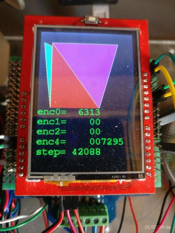

Hallo zusammen, hat jemand einen Algorithmus parat, mit dem ich ein beliebiges, durch drei Punkte definiertes, gefülltes Dreieck aus horizontalen oder vertikalen Linien zeichnen kann? Sicher, an einem ruhigen Abend könnte man sich das aus dem Bresenham-Algorithmus zusammenknobeln. Allerdings will ich ehrlich sein: Das Dreieck liegt momentan nicht in meinem Kerninteresse, deswegen würde ich an diesem Abend lieber etwas anderes implementieren. Viele Grüße W.T.

Zurück zum Dreieck: Eine fertige Formel habe ich grad nicht, aber den Denkansatz: Parallel zu einer Seite über die Geradengleichung die beiden Endpunkte parallel verlaufender Geraden berechnen und das so lange Fortsetzten bis Ende=Anfang ... Für beliebig komplexe (geschlossene) Figuren gibts da noch die odd/even-Regel. Man beginnt zeilenweise in einer Ecke der umschliessenden Zeichenfläche mit "Nicht zeichnen". Jedes Überqueren einer Umrisslinie invertiert diese Einstellung ...
Frank E. schrieb: > Zurück zum Dreieck: Eine fertige Formel habe ich grad nicht, aber den > Denkansatz: Danke, es ist schon alles gut. Aus der Beschreibung von oben war das nur noch eine Fingerübung.
Walter T. schrieb: > Frank E. schrieb: >> Zurück zum Dreieck: Eine fertige Formel habe ich grad nicht, aber den >> Denkansatz: > > Danke, es ist schon alles gut. Aus der Beschreibung von oben war das nur > noch eine Fingerübung. Ja, die Seite oben ist genial. Ich war schon fast dabei in Python was mit einem Clipping-Ansatz zu probieren, rein aus Spass. :-)

Frank E. schrieb: > Für beliebig komplexe (geschlossene) Figuren gibts da noch die > odd/even-Regel. Man beginnt zeilenweise in einer Ecke der > umschliessenden Zeichenfläche mit "Nicht zeichnen". Jedes Überqueren > einer Umrisslinie invertiert diese Einstellung ... Die Beschreibung dieser Raster-Algorithmen hatte ich vor meiner Frage bei Wikipedia gefunden. Das Problem ist: sie sind genau dann gut, wenn der Zugriff auf den Grafikspeicher billig ist. Wenn ich im RAM zuwenig Platz habe, um den Grafikspeicher gegenpuffern zu können, bedeutet ein "invertieren" immer, daß man es tatsächlich auf dem TFT flackern sieht.
