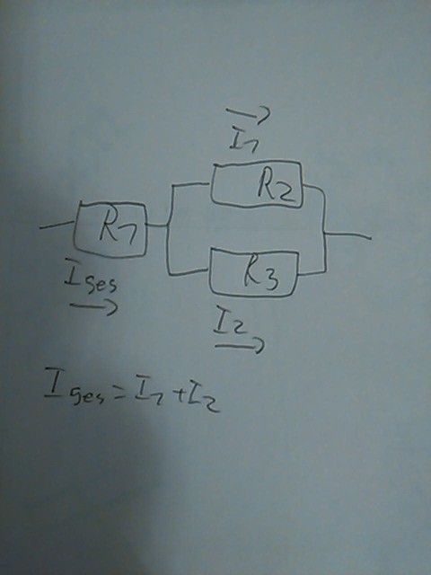

Strom berechnen mit Knotenpunktsatz
A. P. schrieb:
> Hallo, kann mir jemand genauer erläutern, was die Formel denn
> bedeutet?
> So wie ich das verstehe, ist der Strom an R1 genau so hoch wie bei R2
> und R3 zusammen (da R1 in Reihe)? Stimmt das?
...der Strom durch, nicht an?‍?
Ja, die Ströme durch R2 und R3 sind in Summe so groß wie der Strom durch
R1.

A. P. schrieb:
> Stimmt das?
Wo soll der Strom sonst auch her kommen.
In einem Knoten entsteht kein Strom und es wird auch keiner verschluckt,
i.e. der Knoten ist weder eine Senke noch eine Quelle.
Der Knotenpunktsatz sagt, dass die Summe aller Ströme, die in einen
Knoten rein fließen, gleich Null ist. Wenn du dich nicht in Vorzeichen
verheddern willst, ist es vielleicht einfacher, erstmal die
Stromrichtungspfeile einheitlich in den Knoten rein oder aus ihm raus
zeigen zu lassen.
OP
Ok danke.
Angenommen es liegen 5V Spannung an, und es sind alle drei Widerstände
gegeben.
Wie gehe ich vor, um die einzelnen Ströme zu berechnen? Sind die 5V für
alle drei Widerstände zum berechnen?
Mathematisch:
Alle Knoten und Maschengleichungen aufstellen und das Gleichungssystem
lösen.
Mit Hirn 2.0:
Ersatzwiderstand der Parallelschaltung berechnen.
Die Spannung am resultierenden Spannungsteiler berechnen. Damit die
einzelnen Ströme berechnen.
So genug Hausaufgabenhilfe für heute, du darfst auch soch selbst ein
bischen denken, sonst lernst du nix.
Mit U=R*I kannst du den Gesamtstrom berechnen...
Der gesamte Widerstand in einer Parallelschaltung berechnet sich aus
1/Rges = 1/R1 + 1/R2 (Gesamtwiderstand kleiner als jeder einzelne...)
Da I1/I2 = R2/R1 ist:  I1 = Iges * (Rges/R1) usw...

Berechnung Schritt für Schritt:
Rg sei der Widerstand der beiden parallelen R2 und R3. Es gilt
Rg=R2*R3/(R2+R3)
Bei anliegend 5V gilt
5V=Iges*(Rg+R1)
also
Iges=5V/(Rg+R1);
Up sei die Spannung die über R2 und R3 anliegt. Es gilt
Up=Iges*Rg
Desweiteren gilt:
Up=i1*R2=i2*R3.
Daraus lassen sich i1 und i2 berechnen.
