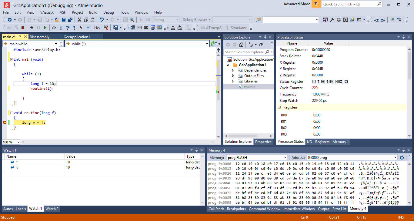

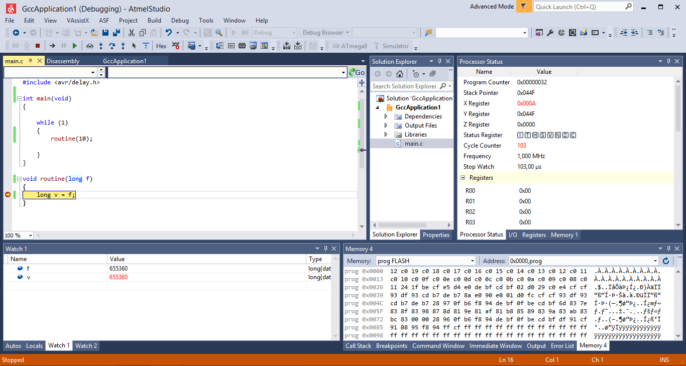

Frohes Allerheiligen, Ich bin relativ neu in AVRC. Bei einem Aktuellen Projekt musste ich einen long integer an eine Routine übergeben und darin damit rechnen. Nach langer Fehlersuche stellte sich heraus, dass Atmel Studio ein Problem damit hat long integer Zahlen an eine Routine zu übergeben. Wen man die Zahl direkt als Dezimalzahl als Parameter eingibt, wird sie unter einem Zahlenwert von 32768 (Bit15) ins falsche Byte geschrieben. Wenn ich sie aber vorher in eine variable schreibe, und diese dann als Parameter angebe funktioniert die Übertragung. (Wie man auf den Bildern sehen kann). Ist dieses Verhalten normal?

Gabriel M. schrieb: > Ist dieses Verhalten normal? nein, könnte aber nur ein Ansicht Problem beim Debugger sein. Da der Code nichts sinnvolles macht, wird vermutlich alles wegoptimiert. Dann sieht der Debugger nichts sinnvolles. Außerdem hat das Studio kein Problem sondern wenn überhaupt der Compiler (GCC)
Peter II schrieb: > könnte aber nur ein Ansicht Problem beim Debugger sein. Ich hatte das problem vorher schon auf dem µC, weshalb ich dieses einfache testprogramm geschrieben habe Peter II schrieb: > Da der Code nichts sinnvolles macht, wird vermutlich alles wegoptimiert. > Dann sieht der Debugger nichts sinnvolles. Optimizer ist aus. Peter II schrieb: > Außerdem hat das Studio kein Problem sondern wenn überhaupt der Compiler > (GCC) Ja

Peter II schrieb: > und schau ob er ins if geht. bei
1 | |
nicht, bei
1 | |
2 | |
schon Stefan E. schrieb: > Mach mal ein zusätzliches NOP dahinter und > mache einen zusätzlichen Step (oder setze den Breakpoint auf das NOP). hilft auch nichts

Gabriel M. schrieb: > bei > > routine(10); > > nicht, > > bei > > long l = 10; > routine(1); > > schon gibt es Warnungen beim Compiler? Alle Warnungen eingeschaltet (-Wall ?)

Ich würde die Funktionmal vor main() schieben, damit beim Aufruf auch bekannt ist, daß sie einen long Parameter hat. Ohne dies wird long als 64Bit übergeben, 10 aber als 16bit, denn ist ist ja nicht 10L. Vermutlich wird der Compiler aber einige Anmerkungen (Warnings) dazu gemacht haben. Sollte man gelegentlich lesen ;-)
#5193753
Carl D. schrieb: > Ich würde die Funktionmal vor main() schieben, damit beim Aufruf auch > bekannt ist, daß sie einen long Parameter hat. Ohne dies wird long als > 64Bit übergeben, 10 aber als 16bit, denn ist ist ja nicht 10L. sehr guter Hinweis. > Vermutlich wird der Compiler aber einige Anmerkungen (Warnings) dazu > gemacht haben. Sollte man gelegentlich lesen ;-) angeblich keine Warnungen.
Peter II schrieb: > Carl D. schrieb: >> Ich würde die Funktionmal vor main() schieben, damit beim Aufruf auch >> bekannt ist, daß sie einen long Parameter hat. Ohne dies wird long als >> 64Bit übergeben, 10 aber als 16bit, denn ist ist ja nicht 10L. > > sehr guter Hinweis. Bei mir hat sich der Nebel eben längst gelichtet. >> Vermutlich wird der Compiler aber einige Anmerkungen (Warnings) dazu >> gemacht haben. Sollte man gelegentlich lesen ;-) > > angeblich keine Warnungen. Dazu kenn ich den GCC zu gut, um das zu glauben. BTW: Die Typen aus inttypes.h sind natürlich wichtig, wenn Algoritmen auf bestimmten Bitlängen basieren, helfen aber nicht bei mangelndem Sprachverständnis.

Carl D. schrieb: > Ich würde die Funktionmal vor main() schieben, damit beim Aufruf auch > bekannt ist, daß sie einen long Parameter hat. Ohne dies wird long als > 64Bit übergeben, 10 aber als 16bit, denn ist ist ja nicht 10L. Ok Funktioniert, wieder was dazugelernt Carl D. schrieb: > Vermutlich wird der Compiler aber einige Anmerkungen (Warnings) dazu > gemacht haben. Sollte man gelegentlich lesen ;-) Stimmt, er gibt eine Warnung, habe sie vorher im Simulator Fenster übersehen Vielen Dank an alle :)
Peter II schrieb: > Irgendwer schrieb: >> Probier mal: >> routine(10L); >> routine((long)10); > > vermutlich verschwindet der Effekt, aber das eigentliche Problem ist > damit nicht behoben. > > Es muss auch mit 10 ohne cast oder Suffix gehen. Das Problem ist, daß eine nicht deklarierte Funktion (->Prototyp), denn sie wird erst nach Verwendung definiert, in C erlaubt ist, aber dann davon ausgegangen wird, daß die Parameter vom (implementierungsabhänigen) Typ int sind, hier 16bit. Deswegen warnt der GCC, und macht es dann falsch oder richtig, je nach Gusto des Benutzers. Für mich macht er es nur richtig, denn er soll 16bit übergeben und da paßt 10 gut rein. Würde man 100000 übergeben wollen, dann würde er wieder warnen, weil das nicht in 16bit paßt. Ob später jemand die Funktion ganz anders definiert, interessiert dann nicht mehr. Aber wie gesagt, es hagelt genügend Warnungen um dem Rätsel auf die Spur zu kommen, im 10er- und 100000er-Fall. BTW, volatile wurde als Lösungsansatz noch gar nicht vermutet :-)
Damit ein Wert korrerkt übergeben werden kann, ist i.d.R ein korrekter Prototyp notwendig. Daher: -Wmissing-prototypes -Wstrict-prototypes zu den Compileroptionen hinzufügen und entsprechende Warnungen beheben. Oder gar: -Werror=missing-prototypes -Werror=strict-prototypes Ohne Prototyp hat ein Aufruf foo (0) implizit int foo (int) also Prototyp, auch wenn ein long übergeben wird, d.h. Ohne vorherige Deklaration ist foo (0L) immer noch int foo (int).

Gabriel M. schrieb: > Ist dieses Verhalten normal? Ja. Ohne Deklaration nimmt der Compiler als Argument int an und gibt eine entsprechende Warnung aus. Mit routine( 10UL ) kannst Du ihm sagen, daß er ein long übergeben soll. Die saubere Lösung ist aber, alle Funktionen vor ihrer ersten Benutzung zu deklarieren.
