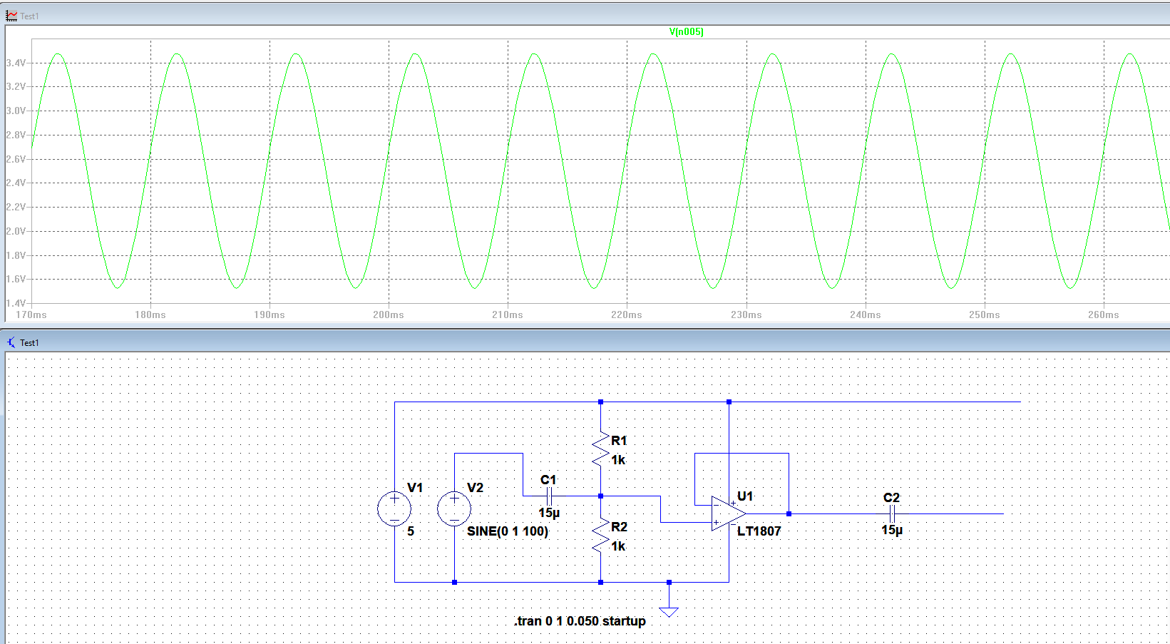

Entschuldigt bitte diese Anfängerfrage, aber ich wollte kurz eine
Schaltung testen, aber verstehe die Ausgangsspannung nicht(Bild).
Sollte der Gleichanteil vom Ausgangsignal nicht wegfallen, oder habe ich
etwas missverstanden?

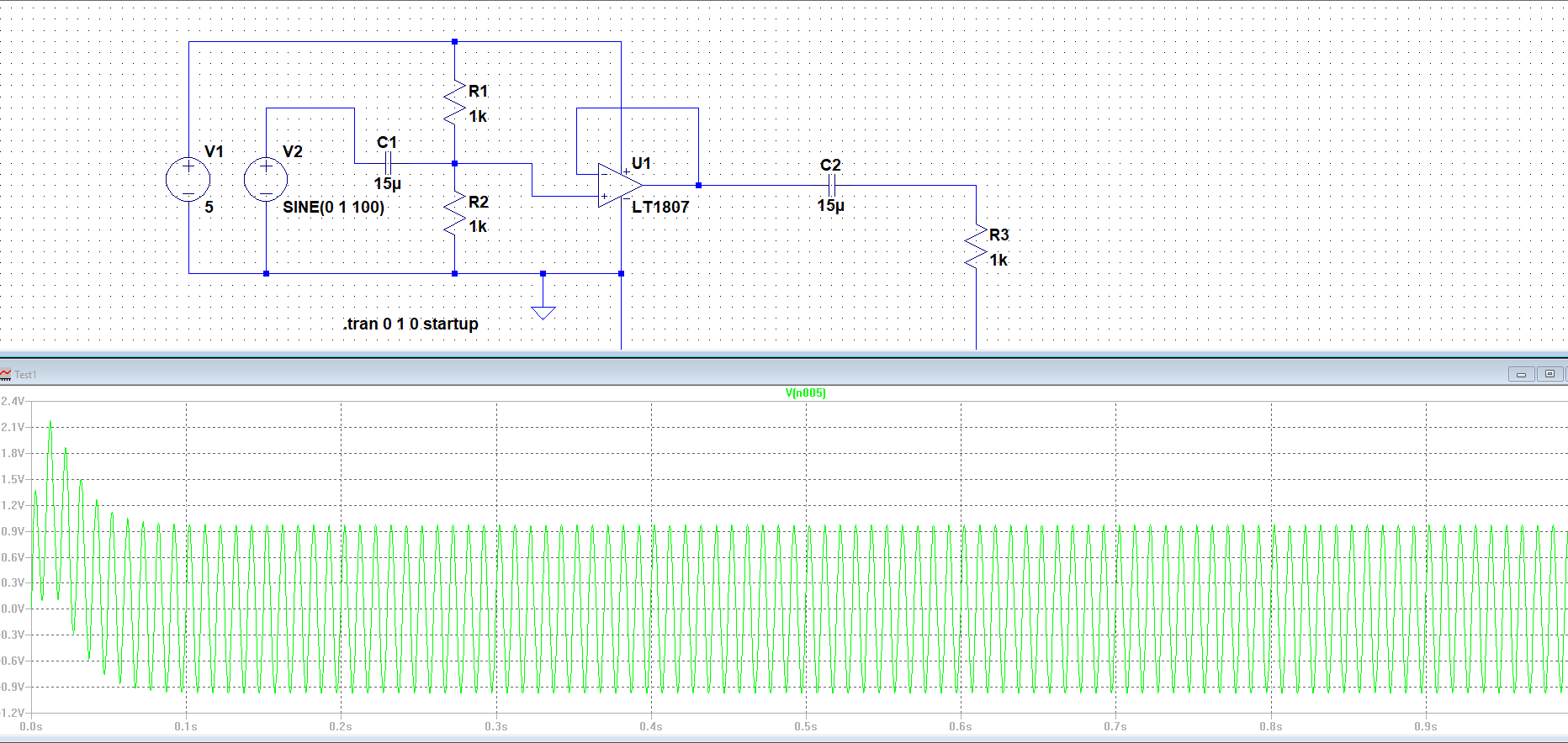

Wenn ich den Aufbau vom zweiten Bild mache funktioniert es wieder.
Rein aus einem Verständnis hätte der erste Aufbau auch funktionieren
müssen

Wo soll er denn hin? Du musst dem C schon eine Möglichkeit geben zu
entladen, wie in der rechten Schaltung.
Du willst einen RC Hochpass, das geht aber nicht ohne R

Funktioniert auch, häng mal eine ohmische last drann, vielleicht
so 10kOhm.
