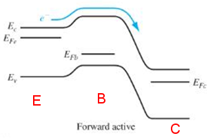

Genau dies passiert auch, und zwar in einem npn-Transistor am
Basis-Kollektor-Übergang, der im durchgeschalteten Zustand in
Sperr-Richtung gepolt ist (siehe Bandschema eines durchgeschalteten
npn-Transistors).

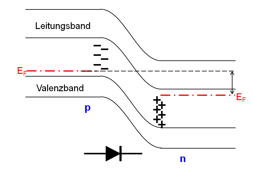

von Patrick H. (Firma: privat) (pathoff)
Hallo Mikrofun,
Habe mal eine Zeichnung gemacht (eigentlich mehr für mich, ob ich's noch
zusammen bekomme / hat glaube ich funktioniert), siehe Anhang. Folgende
Erklärungen dazu:
- Vor Kontakt sind die Bandkanten auf gleichem Niveau, danach das
Fermi-Niveau (Strich-Punkt-Linie)
- Elektronen relaxieren in das niedrigste Niveau (also an die
Leitband-Unterkante) und sammeln sich folglich im n-Gebiet nahe des
Kontaktes
- bei "Löchern" (= Fehl-Elektronen) ist es umgekehrt.
- das gibt die Verarmungszone am Kontakt
- Legst Du eine Spannung an, fällt die vor allem über dem größten
Widerstand ab, also der Verarmungszone.
- Hast Du Minus am n-Gebiet werden die durch den Kontakt verbogenen
Bänder solange gerade gebogen, bis ein Strom einsetzen kann (bei
Si-Dioden die berühmten 0,7V). Gerade der Zustand ist rechts oben
gezeichnet. Danach hängt der Strom von der Spannung an =>
Diodenkennlinie in Durchlassrichtung.
- Hast Du Plus am n-Gebiet werden die Bänder immer weiter verbogen, aber
wg. des hohen Widerstandes eben vor allem in der Verarmungszone. D.h. es
fließt kein Strom. Irgendwann sind die Bänder in der Verarmungszone so
schräg, dass ein direktes Tunneln von Elektronen aus dem Leitband des
n-Gebietes in das Valenzband des p-Gebietes einsetzt. Das passiert
plötzlich und wenn nix anderes den Strom begrenzt ist die Diode danach
kaputt => Diodenkennlinie in Sperrrichtung
