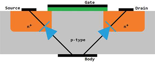

könnte mir jemand erklären, warum die beiden pn-Dioden mit dem Body
verbunden sind?
Ich weiß bisher nur, dass wenn man beim N-Kanal FET eine positive
Spannung am Gate anlegt, die Elektronen aus dem Substrat "angezogen"
werden und damit der Kanal zwischen den n-Inseln leitend wird.
Die pn-Dioden entstehen ja durch die unterschiedliche Dotierung der
Inseln und dem Substrat. Aber warum mit Body verbunden?
Schöne Grüße
Markus

Dass die Insel an Source mit dem Substrat verbunden ist. Ich verstehe
aber nicht warum, kann das jemand erklären?
was für eine "Insel"?
Das Substrat muss nicht mit Source verbunden sein.
Es gab bei den ersten MOSFETs durchaus einige mit herausgeführtem
Substratanschluss. Man hat so eine zusätzliche Möglichkeit über diesem
Sperrschicht-FET die Leitfähigkeit des Kanals zu beeinflussen.
Da das bei JFETs aber immer nur in Richtung "sperren" geht, kann man das
Substrat nicht einfach in der Luft hängen lassen. Es würde sich aufladen
und die Steuerbarkeit über das Gate verschlechtern.
Im Übrigen ist bei den Analogschaltern der CMOS-ICs  (z.B. CD4066) das
Substrat bzw. die Wanne tatsächlich nicht mit Source oder Drain
verbunden, sondern -in Sperrrichtung gepolt- mit den
Speisespannungsanschlüssen.

Suche mit der Suchmaschine deiner Wahl nach "power mosfet basics". Fast
alle Hersteller bieten Grundlagendokumente an.
Die Bodydiode ist die Basis-Kollektorstrecke eines parasitären
Transisors. Der Emitter liegt an der Source und durch die Verbindung von
Basis und Emitter hast dann eine Diode zwischen Source und Drain. Besser
erklärt zum Beispiel bei Fairchild/ONSemi oder IRF.
Arno
