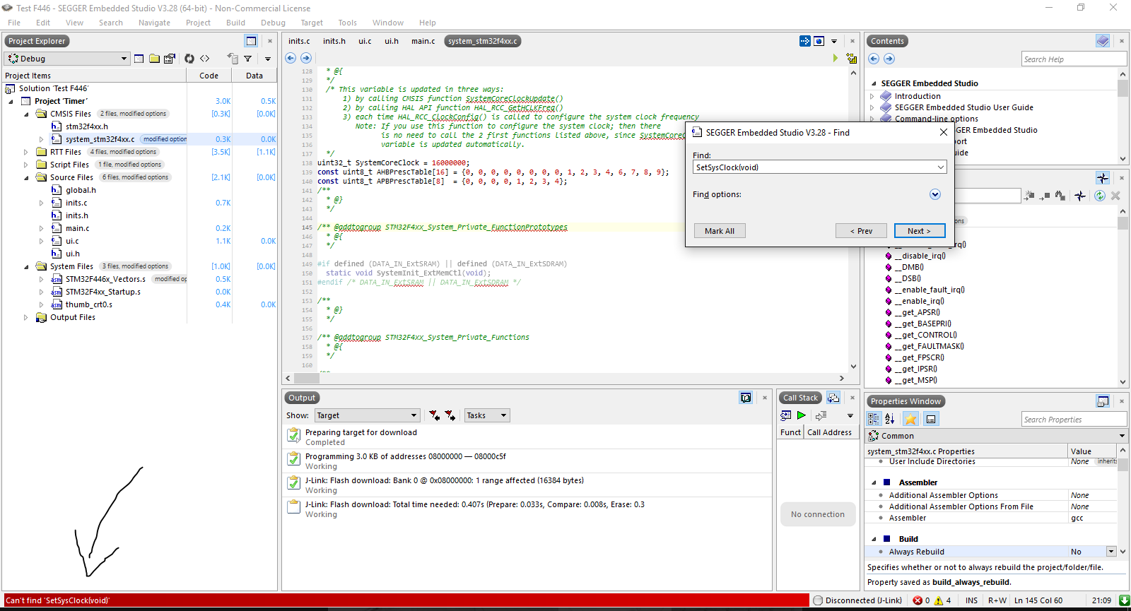

von Wühlhase (Gast)
Mensch, daß mit der Excel wäre klasse...allerdings unterstützt die den
F446 anscheinend nicht. :(
Und Open Office zickt mit der Datei rum...kommt anscheinend mit den
Makros nicht zurecht.
Schade, dabei klang das so schlüssig in dem Link. Jetzt ist wohl
Fehlersuche angesagt...

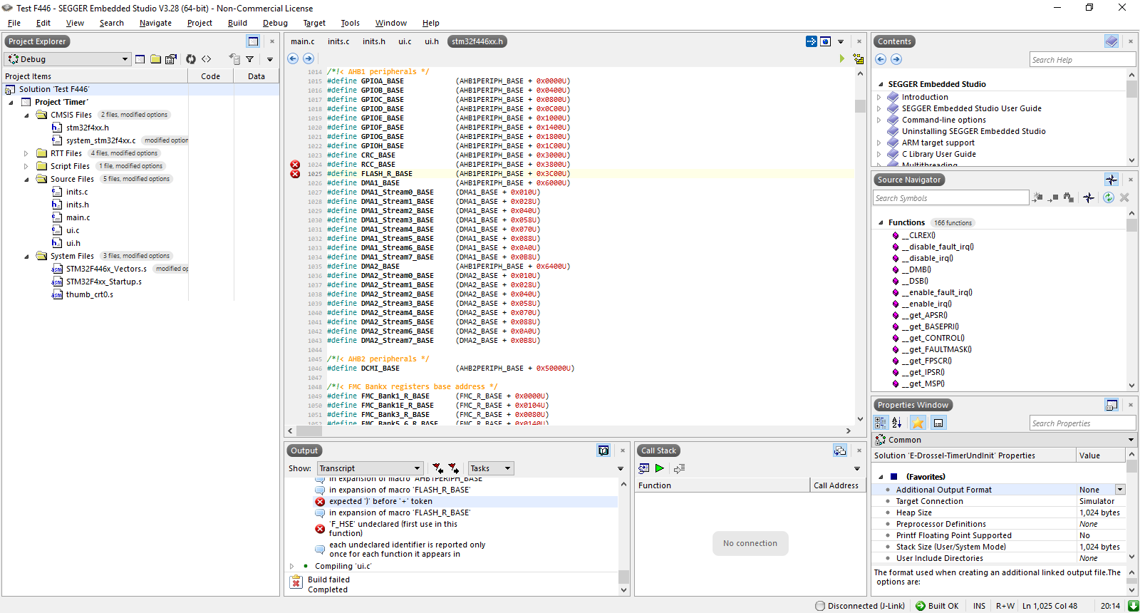

Wenn ich die Funktion einfach kopiere beschwert sich der Compiler...und
findet Fehler in der stm32f446xx.h?
Beitrag #5195703 wurde von einem Moderator gelöscht.
