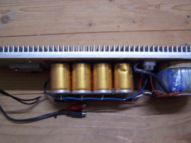

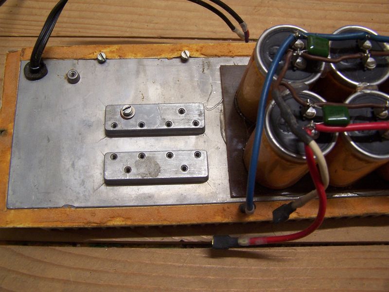

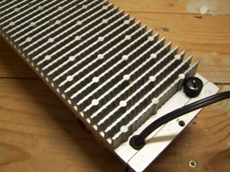

von Old P. (Gast)
Beweisfotos ;-)
Wenn Du dieses Ding strangpressen kannst, gebe ich einen aus ;-)
Ist die Halbleiche einer Eigenbauaktivbox aus Anfang der 90er Jahre.
Old-Papa
von Carl D. (jcw2)
Old P. schrieb:
> Beweisfotos ;-)
> Old-Papa
Aber nicht in Sand gegossen, sondern flüssig in eine Metallform
gepresst. Fast so wie in die "Endlos-Form" beim Strangpressen. Und
sicher Loch-frei.
Old P. schrieb:
> Ist nur komisch, dass ich auch noch ein paar KK als Guss hier habe.
das sieht mir nach Zink aus.
Test:
etwas Späne in eine Flamme geben
das verbrennt knisternd mit bläulichen Funken.

kamen Fehlermeldungen, daher ein neuer Beitrag mit den "Beweisfotos".
Nun sind zumindest zwei doch im vorigen Beitrag.... Sachen gibbet 8-)

von Gregor (Gast)
Old P. schrieb:
> Harry schrieb:
>> Kühlkörper werden nicht gegossen, sondern Stranggepresst.
> Du musst das ja wissen ;-)
>> D.h. ein Klotz
>> (in meiner alten Firma ca. 60x30x500cm) aus Alu wird aufgeheizt bis kurz
>> vor flüssig und durch eine Stahlmatrize gepresst. Hinten kommt dann das
>> gewünschte Profil heraus.
> Das Verfahren ist seit Jahrzehnten bekannt. Erzähl was Neues...
> Old-Papa
Gewiss, sowas kenne ich noch aus alten Tagen, auch das Design. Damals
wurde für solche Sachen Magnesium-Druckguss verwendet. Aluminiumguß war
natürlich auch in Verwendung, allerdings für andere Sachen.
LG
von Vn nn (Gast)
Druckguss != Guss, vor allem Lunkerfrei.
von Old P. (Gast)
Vn nn schrieb:
Ist das kein Guss? Und sicher werden diese ulkigen KK des TO auch nicht
in Chinesischer oder Indischer Erde gebacken worden sein. Obwohl.... die
Kollegen dort sind mitunter schräg drauf... ;-)
Old-Papa
von Carl D. (jcw2)
Old P. schrieb:
> Vn nn schrieb:
> Old-Papa
Ein Importeur chinesischer Kleinst-Dieselmotoren schrieb mal, daß er
zuerst alles zerlegt um die Kernsandreste unter der Farbe, auch innen,
loszuwerden. Warum sollten die nicht geschmolzene Coladosen in
Kühlkörpr-Sandförmchen giesen. Das zeigen doch viele im Internet.
von MaWin O. (Gast)
Vn nn schrieb:
> Druckguss != Guss
Warum soll Druckguss kein Guss sein?
