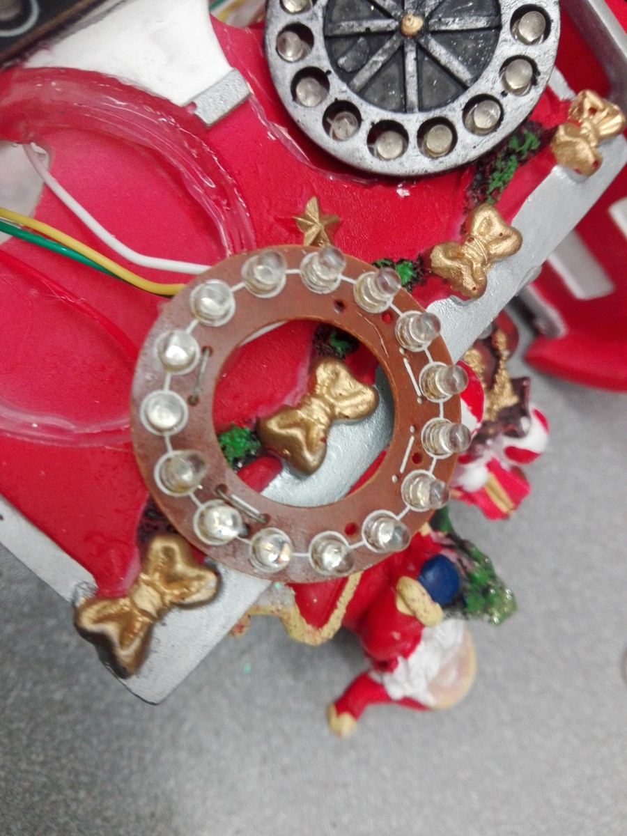

Guten Tag
Leider ist die Beleuchtung mit 12 Volt betrieben worden. Anfangs dachte
ich, ich ersetze einfach die Bauteile aber... Mittlerweile bin ich der
Meinung ich hänge einfach ein Netzteil drann ohne blinki blinki.
Die LED Elemente sind Parallel ansteuerbar. Die LEDs hängen jeweils in
Reihe. Aufgrund dessen das LEDs immer einen Vorwiderstand brauchen,
würde ich gerne eure Meinung und Erfahrungen in Erfahrung bringen.
Als Spannung würde ich 5 oder 12v nehmen damit es nicht nochmal
passiert. Die Buchse ist nach dem 12V standard

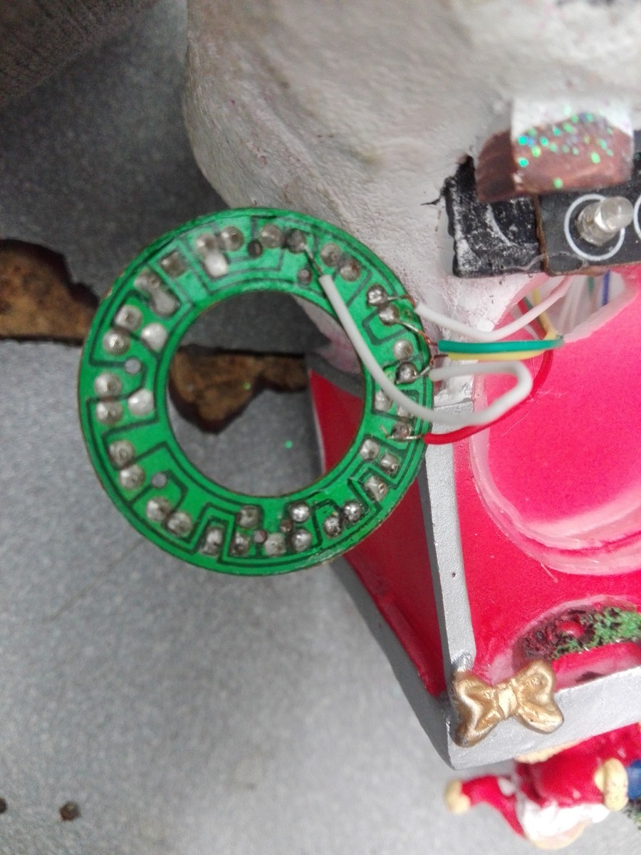

Gast #5194727
Das Problem ist, dass Kohle elektrisch leitet. Die Platine wird in der
Ecke alles miteinander kurzschließen. Nur die Bauteile zu erneuern,
genügt wohl nicht.
Gast #5195101
Muss ein sehr kräftiges 12V-Netzteil gewesen sein. Epizentrum sieht nach
Graetzbrücke aus, dahinter könnte (mit Glück) eine Zener- oder
Suppressordiode sein, die sich geopfert hat. Letztere kann man ja mal
entfernen, die 4 Dioden ersetzen oder dahinter passende Gleichspannung
anlegen.

Hi @T_S,
das Innenleben ähnelt sehr stark meiner Taschenlampe.
Diese braucht keine Widerstände davor, da die Batteriespannung genau auf
die Fluss-Spannung der LEDs eingerichtet ist.
Wird jetzt eine andere Spannung angelegt, passiert genau das, was Du
oben beschrieben hast.
Die LEDs sind in Reihe geschaltet.
Jetzt rechne ich einmal aus:
Annahme:
Uf LED= 1,2 Volt
Batteriespannung benötigt:
Anzahl LEDs x Uf = 1,2[V] x 3 = 3,6  Volt
Wenn ich das Bild
https://www.mikrocontroller.net/attachment/346672/IMG_20171107_211252.jpg
richtig interpretiere.
Mit 5V ist schon etwas Überspannung da, bzw. die Fluss-Spannung der LEDs
ist eben anders. Bei 12V gibt es den eindrucksvollen pyrotechnischen
Effekt.
In diesem Zusammenhang möchte ich eine deutliche Warnung aussprechen:
Mir ist nämlich bei so etwas eine LED geplatzt und es hätten winzige
Splitter ins Auge fliegen können. Solche Versuche immer mit persönlicher
Schutzausrüstung durchführen oder g a n z  lassen!!! Da hast Du noch
einmal unheimlich Massel gehabt.

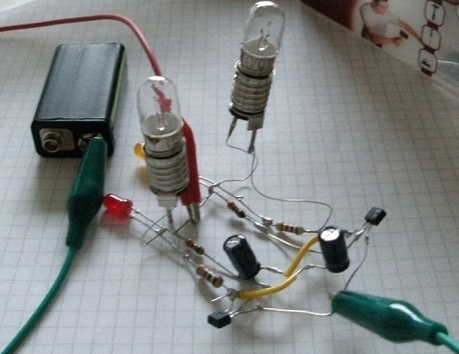

So, jetzt kommt das Video.
Ich fall vom Glauben ab,
kein Vorwiderstand wie bei den LEDs, 12V 100 mA Birnchen an 9V-Batterie
(7,5V) über Transistor TUN (Transistor Universal NPN) ähnlich BC458 oder
so.
Na ja, die Transistoren werden heiß, ok. Für Dauerbetrieb ohne Kühlfahne
wohl weniger geeignet.
Was hat das mit dem Thread zu tun:
Wollte nur sagen, dass die Transistoren in der Blinkerschaltung des TO
durchaus noch eine Überlebenschance hätten, so dass man das Ding doch
noch zum Laufen bekäme.
ciao
gustav
