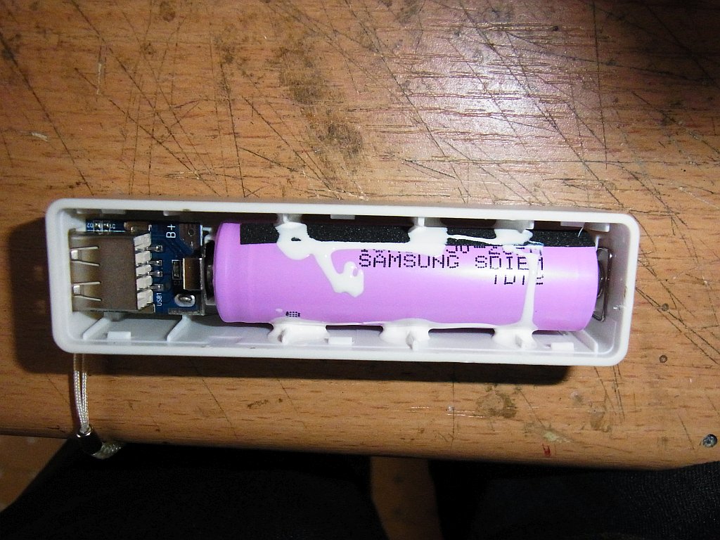

von Michael U. (amiga)
Andreas B. schrieb:
>> Für 2,95€ gibt es auch hier schon eine ganze Powerbank mit 2600mAh
>> LiNiCoMnO2 Akku.
>> https://www.pollin.de/p/usb-powerbank-w1-2-2600-mah-weiss-351772
> Die haben im Leben keine 2600mAh. Da sind billige 18650 Zellen drin.
> (Ultrafire und Konsorten). Vermutlich etwa die Hälfte der angegebenen
> Kapazität. Wemn Du da drin Samsung oder Panasonic Zellen finden würdest
> wäre ich echt beindruckt. ;-)
Da das Gehäuse nur zugeschnappt ist mal ein Bild...
Auch nett:
https://www.pollin.de/p/usb-powerbank-xoro-mpb-250-2500-mah-weiss-271798
Praktisch um mal schnell z.B. eine NodeMCU zum Test irgendwo hinzulegen.
Gruß aus Berlin
Michael

Die Pollin-Powerbank ist auch gerade bei mir angekommen, sieht genauso
aus wie auf Michaels Bild. Werde die Kapazität mal messen. Wenn die
Werte in die Nähe von 2600mAh kommen, glaube ich auch, dass es eine
echte Samsung ist.

von Andreas B. (bitverdreher)
Jetzt bin ich wirklich beeindruckt. Die Samsung Zellen alleine kosten
normalerweise erheblich mehr.

von Jobst Q. (joquis)
Jobst Q. schrieb:
> echte Samsung ist.
Das Messprogramm ist noch am Laufen, aber die Tendenz ist recht positiv.
Nach der Entnahme von 1000mAh ist die Spannung erst von 4,15V auf 3,85V
gesunken (unbelastet). Ich messe mit einer schaltbaren Stromsenke von
100mA im Takt von je 20 Sekunden an/aus. Die Differenzspannung
belastet/unbelastet liegt ziemlich konstant bei 50mV, auch ein recht
guter Wert.
Nun sind die 2600mAh Nennkapazität erreicht und die Spannung ist immer
noch bei 3,34V/3,29V. Die Spannung geht jetzt zwar schnell abwärts und
die Differenzspannung zwischen Leerlauf und Belastung steigt, aber
wirklich ein Super-Akku, der mehr hält, als er verspricht.
Kaum zu glauben, aber auch das gibt es.

von Hans W. (Firma: Wilhelm.Consulting) (hans-)
Stefan ⛄ F. schrieb:
> Cool, da kommt man ja ziemlich gut den Akku um dort direkt Spannung
> abzugreifen. Noch eine Silizium Diode in Reihe und schon hat man eine
> brauchbare Lösung.
> 4,3V - 0,7V = 3,6V: geht so gerade eben
Bei low power schaltungen 0.7V??
Schon mal nachgemessen wass eine Si-Diode bei <100µA an Schwellspannung
hat?
Ich hatte vor kurzem genau das Problem. Wenn du so -30-+60°C
berücksichtigst, dann geht sich eigentlich nur eine Serienschaltung von
2 Zellen + LDO aus.
Zumindest wenn du dir nicht genau die Chemie aussuchen kannst.
Aber mit 2 Zellen geht alles von der Lithium Primärzelle bis zu den
wildesten Akkus
