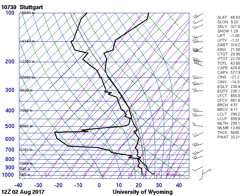

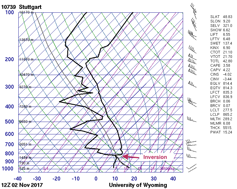

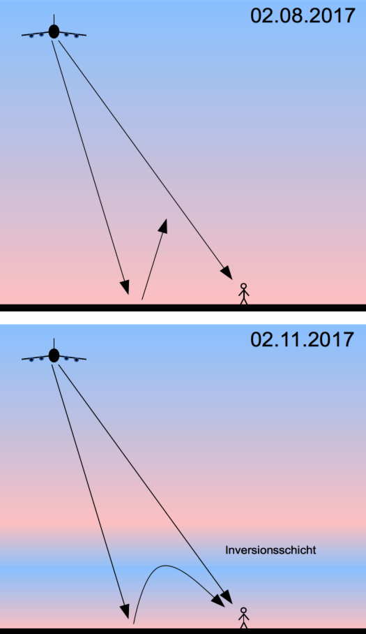

Max M. schrieb: > Kühlere Luft könnte noch sein? Hmm aber warum fiel das im Winter dann > nie auf? Das könnte durchaus ein Grund sein. https://de.wikipedia.org/wiki/Schallausbreitung#Brechung_.28Refraktion.29 Ich stelle mir das so vor: Der Schall des Flugzeuges trifft relativ großflächig auf den Boden und wird dort reflektiert. Bei nicht vorhandener oder höher liegender Inversion erreicht den Beobachter nur der Direktschall. Bei niedrig liegender Inversion (in Stuttgart heute bei ca. 1500m), wird ein Teil des vom Boden reflektierten Schalles an der Inversionsschicht in Richtung des Beobachters zurückgelenkt. Kannst ja mal gucken, ob du einen Zusammenhang zwischen Inversionsschicht und deinen akkustischen Beobachtungen herstellen kannst. Sondendaten (mit Archiv) gibt es hier: http://weather.uwyo.edu/upperair/europe.html Die linke Linie ist der Taupunkt, die rechte die Temperatur (und wo sich beide berühren sind die Wolken ;-). Die Stuttgarter Station (Schnarrenberg) hat die Nummer 10739 Oder hier (nur 2-3 Tage): https://www.wetteronline.de/radiosonden/europa
