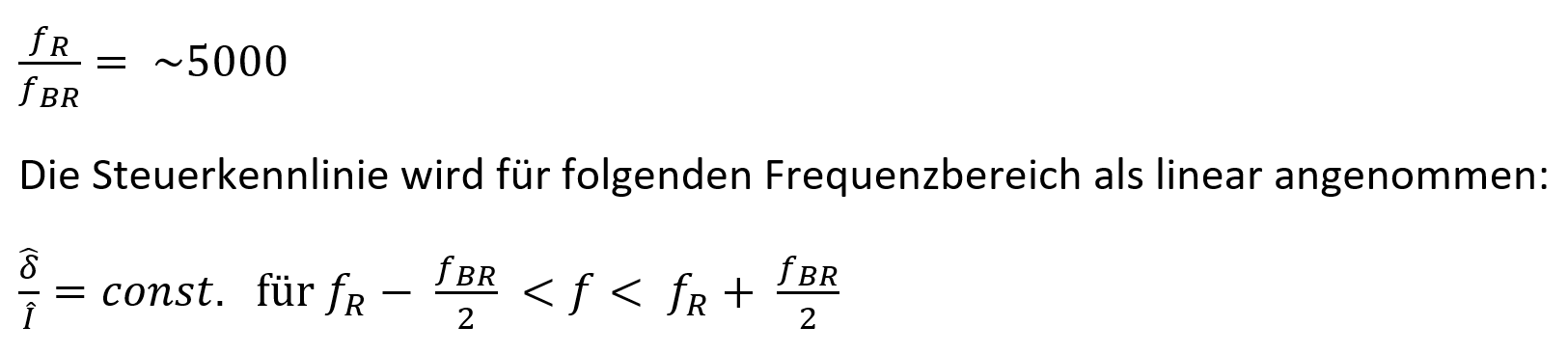

Gast #5196168
> K. K. schrieb:
> muss die Frequenz auf 1/1000 genau einstellbar sein?
> oder um 1/1000 verstellbar sein? Wenn ja, in welchem Bereich wirklich?
siehe Foto. fbr ist die Bandbreite, wo es linear ist
