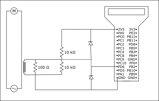

Hallo liebes Forum,
ich stehe vor der Aufgabe, die Leistung einer Arbeitsmaschine zu messen.
Dazu habe ich mir überlegt, den Strom durch die Zuleitung zum Gerät zu
messen. Als Sensor verwende ich hierfür eine Talema-Spule, die genau
dafür gemacht ist:
https://www.tme.eu/de/Document/c3170f0698d1c76ef4fd84b4eab3d598/AX%20Series.pdf
Durch die Netzspannung wird natürlich auch beim Spulenausgang eine
Wechselspannung induziert, was mein µC im Zweifelsfall nicht mag. Daher
habe ich das Potential mit einem einfachen Spannungsteiler angehoben -
siehe Anhang.
Im Betriebszustand schwankt die Spannung jetzt gemütlich mit +/- 0.5V um
das Niveau von 1.36 V - soweit, so gut.
Das Problem ist: Der Anlassstrom des Gerätes induziert eine zu große
Spannung für meinen µC (Bosch XDK) - am Oszilloskop messe ich knapp 3.2
Volt in der Spitze. Der µC kann aber maximal 2.5V.
Um diese Spitzen abzuschneiden, habe ich auf Anraten meines Betreuers
die zwei Dioden eingebaut.
Erste Frage: Kann man das so machen?
Zweite Frage: Wenn ja, wieso geht das so nicht? Am Oszilloskop sind
weiter die Spitzen zu sehen.
Ich bin ein bisschen ratlos, mein Betreuer auch.
Vielleicht habt ihr eine Idee?
Viele Grüße,
Max
Gast #5195554
Dein Schaltbild ist Müll.
besteht bei den Kreuzungspunkten (zwischen 10k und 10k sowie GND und dem
beim 100-Ohm-R)eine leitfähihge Verbindung?
So wie die Leitungsführung bei den Dioden gezeichnet ist, wäre es die
Norm wo die Überkreuzungen ohne Verbindung sind. Aber das ergäbe eine
seltsame Verschaltung. Auch eine Spule parallel zu einem
10kOhm-Widerstand eines Spannungsteilers ist seltsam.
Das wären dann gerade die 0,7V die eine kleine Si-Diode haben kann?
Neben dem gemachten Vorschlag mit Stützkondensator für 2,5V-Spannung
Schottky-Dioden anstatt der Si-Dioden als Begrenzer nehmen. Z-Dioden im
Spannungsbereich von 2,5V sind sowieso Müll
Dazu evtl. noch einen Widerstand zwischen L und dem  Teiler auf 1,25V.
sonst kann der Strom aus der Messspule evtl.die Begrenzerdioden
zerstören.

#5195566
Wenn Du diesen Anlaufstrom nicht messen willst, kann man das
machen. Durch Begrenzungsdioden wird die Kurvenform des
Wechselstroms verformt.

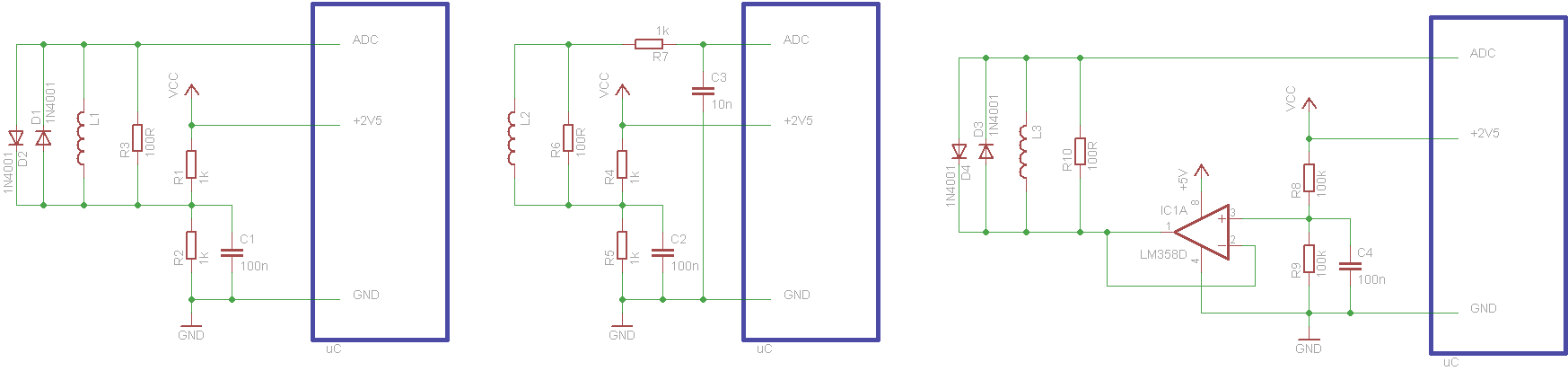

#5195622
@Max (Gast)
Dazu muss man aber auch die Spannung phasenrichtig messen.
>dafür gemacht ist:
>https://www.tme.eu/de/Document/c3170f0698d1c76ef4f...
Kann man machen.
Falsch. Durch den Strom durch die Spule. Jaja, auch beim
Stromwandler gibt es ein paar mV Primärspannung, aber für die
Praktische Betrachtung ist der Eingangsstrom relevant.
Bitte? Der Satz ist totaler Unsinn, so wie auch deine Schaltung.
>siehe Anhang.
Nicht brauchbar, außerdem schlecht gezeichnet.
1.) Dein uC kann mit an Sicherheit grenzenden Wahrscheinlichkeit keine
negativen Spannungen messen. D.h. daß der Fußpunkt des Stromwandlers
nicht an GND ran darf sondern idealerweise auf VCC/2 gelegt wird. Das
ist dann der virtuelle Nullpunkt. Die einfache Version nutzt dazu einen
ausreichend niederohmigen Spannungsteiler mit vielleicht 1-5mA
Querstrom. Die stromsparende "Luxusversion" nimmt einen recht
hochohmigen Spannungsteiler + OPV als Impedanzwandler.
Nicht bei DEM Schaltplan.
Die brauchst du nicht, denn die sind schon im uC drin, das haben so
ziemlich alle ICs. Siehe Pegelwandler. Auch wenn die im Allgemeinen
nicht sonderlich stark sind, ein paar mA halten die immer aus.
Nö.
Ist das nicht Spitze? ;-)
Ohje! Was betreut der? Alte Menschen?
Für dein Problem gibt es mehrere Lösungen. Siehe Anhang.
Die 1. Version (links) nuzt 2 antiparallele Dioden (Silizium! kein
Schottky!) um die Spannung auf ca. +/- 0,7 zu begrenzen. Da brennt
NICHTS durch, denn der Stromwandler ist eine Konstantstromquelle.
Bis ca. 0,5V fließt kein nennenswerter Strom durch die Dioden und die
Messung wird nicht verfälscht.
Das gleiche Prinzip kann man auch mit 2 Dioden in Reihe machen, damit
kann man den Shunt größer machen (z.B. 200 Ohm) und den Aussteuerbereich
deines ADCs mit +/- 1,25V deutlich besser ausnutzen. Wenn die Dioden
klemmen, steigt die Spannung auf ca. 1,4V und etwas mehr an, das geht
gerade noch so, denn die meisten ICs vertragen ca. 0,5V mehr als Vcc
bzw. weniger als GND, erst dann fangen die internen Schutzdioden zu
leiten an. Sprich, dein ADC kann man kurzzeitig schon mal +/-1,8V
anbieten, bezogen auf VCC/2!
Die 2. Version (mitte) klemmt nicht die Spannung sondern begrenzt den
Strom durch die Schutzdioden im IC mittels Vorwiderstand. Denn sollte
man hochohmig genug wählen, so daß im Fehlerfall nur ein paar mA durch
die Klemmdioden im uC fließen im Normalbetrieb aber nicht zu hochohmig
sein, damit der ADC noch eine eher niederohmige Quelle sieht. Ein
kleiner Eingangskondensator reicht bei eher langsamen Signalen von ein
paar hundert Hz, um das sicher zu stellen. Der 100nF Kondensator am
Spannungsteiler ist zur Stabilierung und Filterung von HF-Störungen ganz
praktisch.
Ganz rechts nochmal die Stromsparversion mittels OPV. Wenn man einen
Typen mit 2,5V Versorgungsspannung findet, kann man auch den direkt mit
den 2,5V vom uC speisen und braucht keine extra 5V.
Gast #5195637
Peter R. schrieb:
> Durch die Spannungsteilung mit R1 wird nicht nur der Strom durch die
> Dioden begrenzt es wird auch verhindert, dass die Begrenzerdioden im IC
> ansprechen.
Und - wäre das so schlimm, wenn die integrierten Dioden die Überspannung
ableiten?
Solange der Strom ausrechend begrenzt ist, sind die genau für diesen
Zweck nutzbar.
Gast #5196099
Hallo!
Erstmal vielen Dank für die vielen Antworten, Anregungen und Tadel! Ich
bin meines Zeichens mehr Maschinenbauer als Elektrotechniker, daher der
komische Schaltplan. Ich gelobe Besserung.
@ all:
Tut mir Leid, da ist mindestens ein Fehler in der Schaltung. Die Dioden
sind keine Z-Dioden sondern "normale" Siliziumdioden. Nähere Angaben zum
Typ kann ich leider nicht machen, außer Glaskörper, rot innendrin, lagen
in einer Schublade auf der "Dioden" stand.
@ Harald:
Nein, den Anlaufstrom muss ich nicht richtig messen. Das ganze wird
später in einen trendy buzzwordstrotzendes Machinelearningsystem
gestopft, da reicht es, wenn ich den Strom während der Laufzeit grob in
"wenig, mittel, viel" (Fuzzy-Logik) einteilen kann. Die Kurvenform ist
egal, eigentlich brauche ich nur die Maxima.
@ Falk:
Musste lachen.
Danke für deine Hilfe. Ich hab die erste Schaltung ausprobiert und jetzt
sieht's auf dem Oszilloskop ganz gut aus.
@ Peter:
Auch danke für deine Hilfe, ich hab jetzt zuerst Falks ausprobiert, das
hat funktioniert, trotzdem danke für deine Mühe.
@ all, 2:
Danke, ihr habt mir sehr geholfen.
Beim nächsten mal gibt's dann einen schönen Schaltplan mit KiCad.
Viele Grüße,
Max
Gast #5196268
Falk B. schrieb:
> Und bei dir? Schon mal was von Kreuzungspunkten gehört?
Dann kennst Du anscheinend nicht diese Art der Zeichnung, die
Überkreuzungen vermeidet, an denen eine Verbindung (Lötpunkt) notwendig
wäre. Grund dafür ist, dass bei Kopien an den Kreuzungen dickere Punkte
entstehen könnten, die als "Lötpunkte" gelesen würden. So ein seitlicher
Versatz wie bei den beiden
Dioden ist dann die Lösung. Außerdem sind solche "Bollen" für vom
Plotter gezeichnete Bilder ein Sonderproblem.
Dann noch ein weiterer Hinweis: 0,7V-Begrenzerdioden (wie 1N4148) am
Eingang eines IC sind möglicherweise nicht ausreichend. Die meisten ICs
haben intern auch Si-Begrenzerdioden, und welche Diode gerade anspricht,
die externe oder die interne des IC, ist dann nicht gesichert.
Lebst du im Neandertal? Die Zeit der schlechten Kopien und
Plotterprobleme ist mindestens 20 Jahre vorbei. Mal ganz abgesehen
davon, daß die Bilder HIER selten bis nie einen Plotter sehen.
Ergo. Nix als faule Ausreden.
Gast #5196337
Bei großen Schaltplänen werden die Verbindungspunkte nicht
mitvergrößert. Das Problem besteht also auch heute noch und ich lebe
nicht im Neandertal. Aber ich gebe Dir Recht, da es sich nur um eine
kleine Schaltung handelt, hätte man es vermeiden können, oder ein
moderneres Programm benutzen können.
Übrigens, auch wenn nicht geplottet wird, entstehen diese Probleme
trotzdem bei PDF, PNG, JPEG und anderen Dateiformaten.
