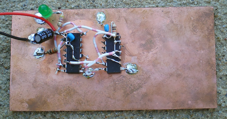

Gast #5197510
Also wenns darum geht den opamp umzudrehen,
such mal nach "ugly construction".
Du hast mit der Geschwindigkeit aber schon recht,
teilen ist eine ziemlich aufwendige Rechenoperation.
Wenn du das Signal also um den Faktor 600 Teilen willst,  brauchst du
bei einer Bandbreite von 20kHz immerhin schon ein GBW von
20.000*600=12.000.000; also 12MHz.
Das schafft nicht jeder opamp,  vorher Datenblatt Ansehen!
