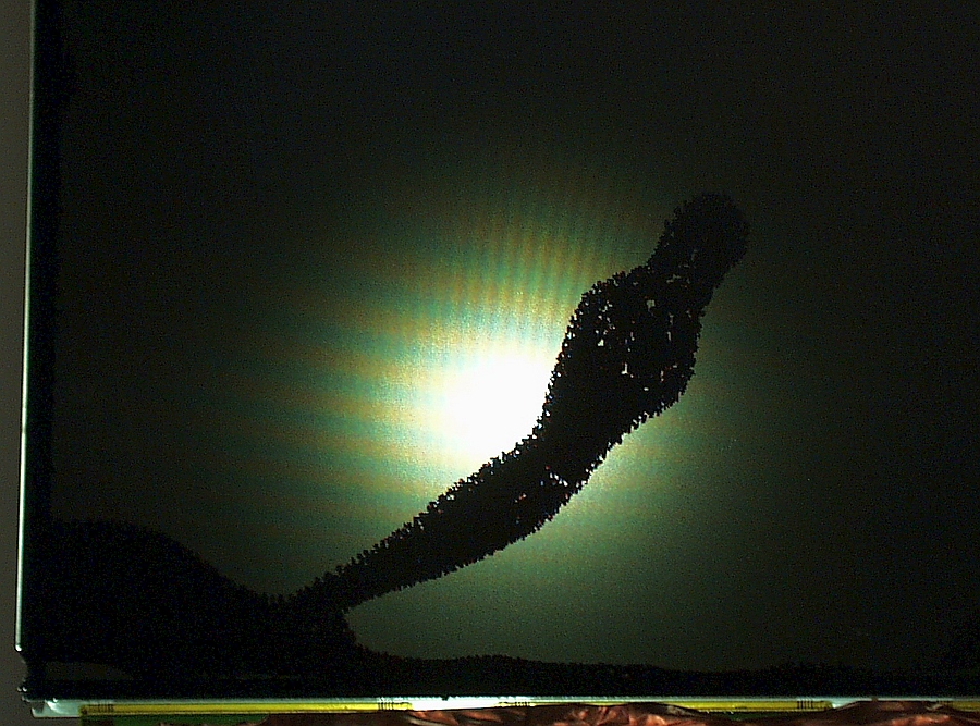

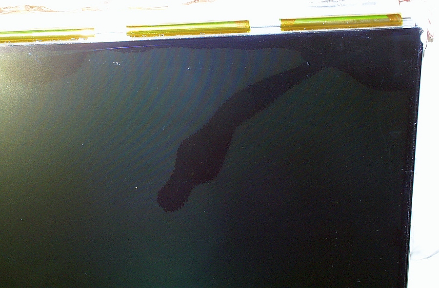

Hier ne Peinlichkeit von mir.
Da ist nichts ausgetreten!
Könnt aber mal mit nem Nudlwalger drüber gehen. ;)
