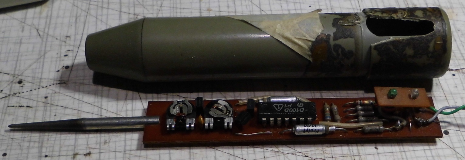

Beim weiteren auf und ausräumen kommen noch weitere Altelektronikteile
zum Vorschein.
Dachte das ich dieses Teil entsorgt hätte.
Vor mehreren Jahren an 24V angeschlossen, das hatte er nicht überlebt.
Werde mal sehen ob ich das Teil reparieren kann , is ja nur ein D100.
Danach den verbotenen Bereich eingrenzen, glaube >0,8 V  <2,4 V, dann
dürfte das Teil wieder gehen.
Es zeigte auch Spikes an.
Bis 2000 habe ich das sehr oft genutzt, hatte mal ca 50,00 M der DDR
gekostet!
