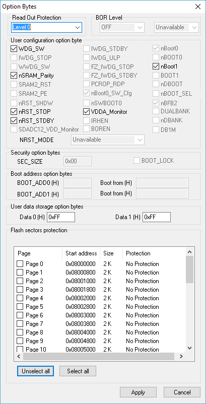

von Matthias S. (da_user)
pegel schrieb:
> Wenn nichts mehr geht, mach mit ST Link Utility erst mal ein
> vollständiges Löschen und sieh dir auch die Schutzbits an.
Ein komplettes Löschen habe ich schon gemacht. Mit den Schutzbites
meinst du wohl die "Option Bytes"? Mit denen kann ich jetzt gar nix
anfangen, darum davon ein Screenshot im Anhang.
Wäre allerdings tatsächlich sehr komisch, wenn da was geändert wäre...
Ich habe jetzt übrigens nochmal alles um die Diode durchgemessen, schaut
alles super aus. Zudem mal über einen Widerstand den Pin D13 auf die
3,3V geklemmt => LED leuchtet. Von dieser Seite kann ich also schonmal
einen Hardwaredefekt ausschließen.

von pegel (Gast)
Wie ist es zum setzen der Boot Bits gekommen? Audu-Sowieso?
In Anhang meine OptionBytes für ein Nucleo144-F746.
Stefan U. schrieb:

Du meinst, wenn ich nBoot1 rausnehme (an nBoot0 kann ich nix ändern, ist
ausgegraut), könnte es klappen?
von pegel (Gast)
Ich habe jetzt auch meine ST-Link-Utility auf Version 4.1 erneuert.
Ändert nichts an den Bytes.
Versuch mal deine so einzustellen.

von pegel (Gast)
Ja, eine andere Möglichkeit bietet dein µC nicht an.

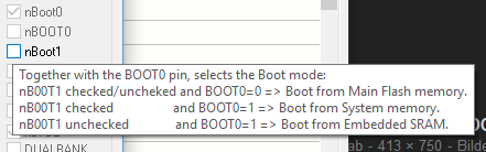

Das geht nicht ganz so. nBoot1 konnte ich rausnehmen, ändert aber nix.
IWDG_SW habe ich gar nicht. IWDG_STOP und WWDG_SW sind ausgegraut &
deaktiviert.
nBoot0_SW_Cfg und nBoot0 sind ausgegraut & aktiviert.
Wenn ich mir die Hilfsanzeige so ansehe (siehe Anhang), spielt da aber
auch nBoot0 mit...

von pegel (Gast)
BOOT0 ist laut Schaltplan = 0.
Brücke SB12 ist geschlossen?
von pegel (Gast)
Ach, das bezieht sich auf BOOT0 und nicht auf nBoot0 kling.
Entsprechend macht es aber keinen Unterschied, ob nBoot1 gesetzt oder
nicht gesetzt ist.
