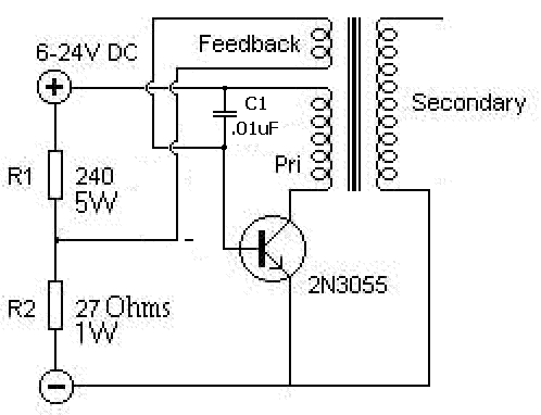

Ich habe mir einen CTX210403TR-R besorgt und habe ihn wie in dieser
häufig zu findenden Konfiguration beschaltet.
Als Transistor habe ich einen "TIP130", die Widerstände leider nur in
der normalen bedrahteten Variante für geringe Leistungen. Jedoch
zumindest für eine kurze Zeit sollten die ausreichen.
Die Feedbackwicklung habe ich auch schon mal vertauscht, aber es wird
keine Oszillation angestoßen.
Liegt es am Ende am Transformator?
Die Wicklungen habe ich schon nachgemessen und wenn ich die
Primärwicklung über einen externen Oszillator anrege wird auf der
Sekundärseite eine entsprechende höhere Spannung erzeugt.
Danke für eure Tipps
Hannes
Gast #5195916
Wieviel Windungen haben Wicklungen? Die Schaltung darf
nicht ohne Last auf der Sekundärseite betrieben werden,
weil sonst der Transistor durch Überspannung zerstört
wird. Die Sekundärwicklung hat üblicherweise eine
Diode, die dann in Durchlaßrichtung ist wenn der
Transistor den Strom abschaltet (Sperrschwingerprinzip).
#5195939
ein Darlington ist ungeeignet. Für diesen müßte der Widerstand viel
größer sein. Außerdem ist er langsam.  In der Schaltung ist ein normaler
Leistungstransistor gezeigt. Nimm einen vergleichbaren normalen, z.B.
TIP41 oder stärker. Erst dann geht es darum, die Rückkopplungswicklung
zu optimieren.
MfG

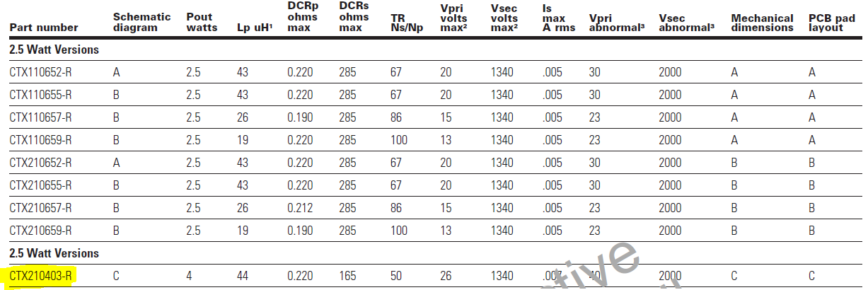

Ohne Last? Aber das Ziel ist doch, damit kleine Lichtbögen zu erzeugen,
also bleibt die Sekundärseite quasi offen.
Woher soll die Überspannung kommen? Aus der Feedbackwicklung?
Im angehängten Bild sind die Informationen aus dem Datenblatt.
@Christian
Ok, danke. Das könnte der Grund sein.

Gast #5196461
Das ist aber (aus Sicht dieses Trafos) keine "häufig zu findende
Konfiguration"... Trafos für CCFL-Konverter sind für eine andere
Schaltung gedacht: Und zwar für einen sogenannten Royer-Oszillator. Die
Feedback-Wicklung erlaubt die Verwendung von Bipolar-Transistoren.
Grundschaltung hier:
http://www.joretronik.de/Web_NT_Buch/Kap13_2/Kapitel13_2.html#13.2.2
Oder aber, auf dieser Artikelseite zum Trafo von digikey:
https://www.digikey.de/product-detail/de/eaton/CTX210403TR-R/CTX210403TR-R-ND/1762286
...findet man bei "Dokumente und Medien" die Applikations-Hinweise des
Trafo-Herstellers EATON, wo auf der ersten Seite die äquivalente
Schaltung MIT Controller zu finden ist (trotzdem selbstschwingend):
http://www.cooperindustries.com/content/dam/public/bussmann/Electronics/Resources/Brochures/CCFL_Transformers_Application_Notes.pdf
Dieser Trafo ist also grundsätzlich nicht für Deine obige Schaltung
(ja - könnte ein Sperrchwinger sein) "gedacht". Und daß er darin nicht
funktioniert, ist nicht verwunderlich - asd hat grundsätzlich recht, daß
Trafo und Schaltung "harmonieren" müssen.
Was heißt hier: "ABER (!) ..."? Erwähntest Du da zum ersten mal! ;-)
DAFÜR würde ich an Deiner Stelle ... ganz exakt die zum Trafo passende
Schaltung benutzen. Also einen Royer aus BJTs. Lies mal die Infos auf
den angegebenen Seiten / in den Dokumenten. Der Trafo hat Einfluß auf
Frequenz und Leistung des Royer. Bauteile X-beliebig zusammenzuwürfeln
macht auch mit der richtigen Schaltungstopologie... nur wenig Sinn.
