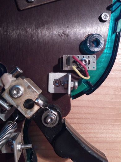

ich habe mir einen Regler für Slotcars gebaut. Auf den angehängten
Bildern kann man hoffentlich erkennen, dass ein Neodym Magnet in einer
Halbkreisbewegung auf einen Hallsensor (SS496 A1) zuläuft. D.h., wenn
ich Gas gebe, misst der Hallsensor die Stärke des Magnetfeldes und
wandelt es in Werte von 0 bis 124 um. Der Hallsensor ist an den ADC
eines Mikrocontrollers angeschlossen. Der Regler funktioniert eigentlich
ganz gut.
Ein Problem gibt es aber noch. Wenn ich Gas gebe, werden die Werte am
Anfang von 0 bis 70 in einem regelmäßigen Abstand ausgegeben. Das Regeln
der Geschwindigkeit in diesem Bereich ist sehr gut.

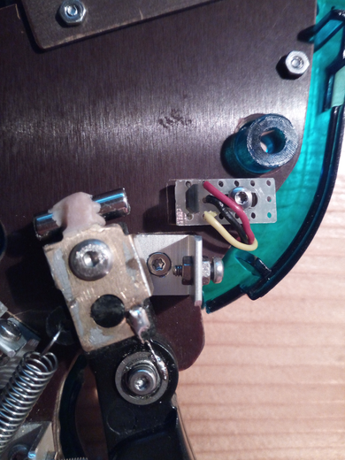

Der Wert 70 ist erreicht, wenn ich ca. 5 mm vor dem Hallsensor auf der
rechten Seite bin. Die Werte von 70 bis 124 werden nun in diesen 5 mm am
ADC des Mikrocontrollers ausgegeben, was ein feinfühliges Gasgeben
unmöglich macht.
Das verschieben des Hallsensors weiter nach rechts hat auch leider
nichts geholfen, da der Hallsensor das Magnetfeld sonst nicht mehr

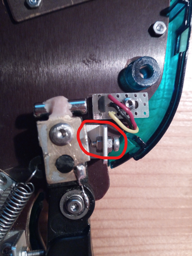

misst, wenn der Magnet ganz links ist. Den Endanschlag auf der rechten
Seite (Bild3 roter Kreis) weiter rausdrehen bringt auch nichts, da der
Gashebelweg dann zu kurz ist.
Ich glaube, dass mein Problem an dem Typ des Hallsensors liegt. Dieser
misst ja lediglich die Stärke des Magnetfeldes. Es gibt Hallsensoren die
die Position des Magneten bestimmen können.
Im Netz habe ich die Hallsensoren HAR 37xx von Micronas oder auch die
Sensoren von ams.com, z.B. den AS5030, gefunden. Bei diesen bin ich mir
aber nicht sicher, ob sie die Halbkreisbewegung des Magneten erfassen
können. Kann mir das jemand sagen?
Oder kann mir jemand einen Tipp geben, wie ich das oben beschriebene
Problem lösen kann?
Ich hoffe ich konnte das Problem einigermaßen gut schildern und bin für
jede Hilfe dankbar.
Kai
