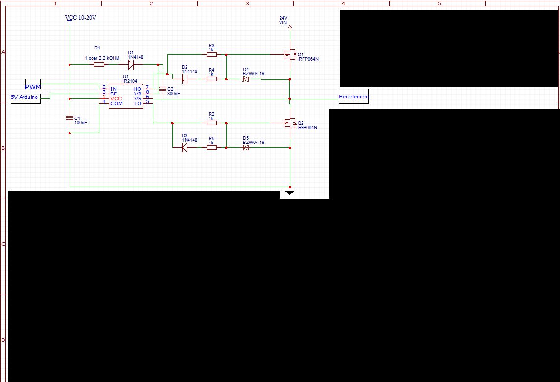

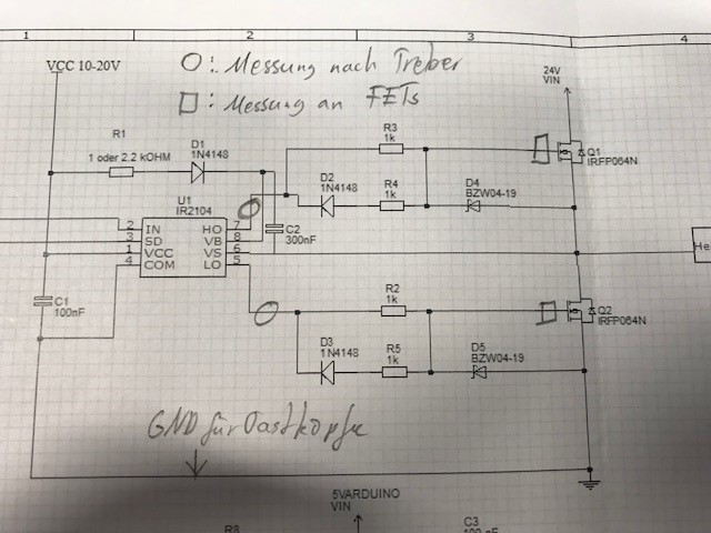

und zwar bräuchte ich für meine Schaltung (Anhang) noch einen
Zwischenkreiskondensator. Da ich  nicht will das mir mein Netzteil mit
den 24V abschmiert (was ziemlich teuer ist...).
Mit dieser Schaltung steuere ich ein Heizelement mittels PWM an (das
Heizelement besitzt 50W Leistung bei 24V Spannung und 11Ohm Widerstand
des Heizelements, was zu einem Strom von ca. 2,1A führt)
Bevor Kritik laut wird an der Schaltung;
- ich weiß sie ist überdimensioniert... (da ich nicht weiß in wie weit
meine Nachfolger noch weitergehen werden was die Parameter des HE
betrifft)
Nun zur eigentlichen Frage:
Wo packe ich den Kondensator am besten hin? Und wie berechne ich am
besten die Kapazität dafür?
funktioniert dies am besten über:
C=(2E)/(Uo^2-Uu^2) ?
oder gibt es andere Formeln die ich verwenden muss?
Wäre über Hilfe dankbar

Warum brauchst du für dein Heizelement den Low-Side FET? Um es ganz
sicher abzuschalten?
Warum versorgst du deinen Controller nicht gleich mit 5V? Dass der
Linearregler auf dem Board auch was zu verheizen hat?
Eine Schaltung, in der ein 10MegOhm Widerstand verbaut ist, runzelt mir
die Stirn.

von Peter D. (peda)
Nö, ohmsche Lasten benötigen sowas nicht. 100nF zur Entstörung reichen.
> den 24V abschmiert
Das Netzteil muß für 100% PWM ausgelegt sein, dann schmiert nichts ab.
Die Leistungsstufe ist viel zu kompliziert, ohmsche Lasten brauchen
keinen Entladetransistor.
Nimm einfach nen Logik-Level-FET direkt vom AVR angesteuert, die Last
liegt an Drain und +24V.
Heizungen sind auch sehr träge, eine PWM-Frequenz von 10..50Hz reicht
völlig aus und dann kann auch nichts pfeifen.

zur 1. Frage: mein Prof. empfahl mir dies um kein Risiko einzugehen, das
ganze ist bewusst von ihm und mir so gewählt worden.
da das ganze hier nur für 1 HE dargestellt ist ich dies nachher aber 12
mal habe wollte ich dies so machen
zur 2. Frage: diese wurde dir freundlicherweise von Peter beantwortet :)
zur 3. Frage: die genaue Typenbezeichnung des Netzteils ist mir nicht
bekannt leider... ich habe 4 Kanäle an diesem Netzteil die sehr
leistungsfähig sind (genaueres kann ich wirklich nicht sagen da das
Netzteil in Reutlingen am Prüfstand sitzt und ich momentan in Stuttgart)
die PWM-Frequenz zum regeln meiner Leistung gestalte ich variabel über
eine PID-Regelung. Denn ich will das ganze so genau wie möglich geregelt
haben und später wissen ob meine eingestellte Leistung die ich habe auch
tatsächlich vorne rauskommt...

Das Netzteil kostet rund 15k€ ich gehe stark davon aus, dass das Ding
das kann !
Die MOSFET mit N-Level-Logik sind so gewählt da das ganze nachher in
einem Windkanal steht wo hohe Temperaturen herrschen und dieses Ding das
durchaus abkann von daher würde ich schon gerne bei dieser Variante
bleiben ^^
Die Trägheit ist mir bewusst, es kommt auch eher auf die Genauigkeit der
Regelung der Leistung an und nicht wie schnell das ganze abläuft,
2-Pkt.-Regler kommt für mich deshalb nicht in Frage und daher wie schon
erwähnt in der Antwort für Lothar, PID+PWM
Also meinst du im Prinzip ich benötige keinen zwischenkreiskondensator
bei den 24V und dem MOSFET ?

von Der Andere (Gast)
Ein Zwischenkeiskondensator braucht man aus zwei Gründen.
1. Die Bereitstellung der Energie primär ist nicht kontinuierlich
sondern gepulst, z.B. durch GLeichrichtung von Wechselstrom oder durch
eine PPM/PWM.
2. Dein Verbraucher kann/muss Energie in das System zurückliefern und du
musst diese Energie aufnehmen.
Beides ist bei dir NICHT der Fall. Warum glaubst du also daß du einen
Zwischenkreiskondensator brauchst?
Dein 15kEuro Netzteil sollte doch eine konstante geregelte Spannung
liefern und eine Heizung speist keine Energie zurück.
von Ingo L. (corrtexx)
Besser ist es aber, denn aufgrund der parasitären Zuleitungsinduktivität
ist es sinnig, einen Kondensator, hier pauschal 1mF, direkt im
Laststromkreis zu setzen. Das dämpft die Stromspitze über die Zuleitung
erheblich.

von Kevin K. (nemon) Benutzerseite
Mein Gedanke wäre:
Wenn dein Adruino 12 Heizelemente ansteuern muss: Am liebsten 12 PWM mit
1/12tel Taktlänge Phasenversatz schalten. Das verringert deinen
Rippeltrom auf 1/12tel wie bei 12 parallel getakteten Heizelementen,
bewirkt aber auch eine ver12fachung der für den Zwischenkreiskondensator
sichtbare Frequenz.
Nimm so viele PWM, wie möglich, die sich synchronisieren lassen und
treibe z.B. bei 3 PWm jeweils 4 Heizelemente und lass die PWM mit 120°
Phasenverschiebung zueinander laufen
Einen Zwischenkreiskondensator brauchst du. Aus dem Bauch heraus würd
ich da 1x 1mF Elko mit niedrigem ESR drauf schmeißen und 2-5
Keramikkondensatoren mit 10..27 µF.
Wieso schaltest du die Highside? Nimm doch nur einen FET in der Lowside,
den aber mit einem Gatetreiber. Schalte den nicht aus dem I/O-Pin vom
Adruino, wie oben vorgeschlagen.
Der Gatetreiber bekommt dann +12V aus einem Linearregler (7812, ...)

> Mein Gedanke wäre:
> sichtbare Frequenz.
Macht dies wirklich so viel aus ? wollte eigentlich die Heizelemente
alle gleichzeitig betreiben...
Soll ich den 1mF in Reihe zu den 2-5 Keramikkond. schalten oder
parallel?
Das SD steht für „Shutdown“, wäre also meine gewünschte
Abschaltmöglichkeit im Fehlerfall.
Zu beachten ist, dass diese laut Schaltbild eine negative Logik ist,
also mit 5V am /SD-Pin läuft alles, bei 0V sind die Schalter offen.
Also soll ich an SD die 12V anschließen? weiß nicht genau was du da
meinst, sorry... würdest du mir auf die Sprünge helfen nochmals
bezüglich dieses Punktes
Tobi A. schrieb:
> Zeitkonstante ist nicht von Relevanz meine, primär geht es um die
> Genauigkeit der Regelung ob ich dafür jetzt 10s oder 10min brauche ist
> mir eigentlich egal
Natürlich ist eine Zeitkonstante für die Regelung immmer von Relevanz.
Und damit auch für die Schaltung, die diese Regelung ausführen muss.
Und ich habe nicht umsonst nach der PWM-Frequenz gefragt. Denn wenn du
da mit 500kHz draufhaglest, dann brauchst du einen anderen Kondensator
als wenn das 0,5 Hz sind.
Und insbesondere sind für hohe PWM-Frequenzen die Gate-Widerstände der
Schaltung deutlich zu hochohmig. Da hilt es auch nichtmehr viel, wenn
die Entladung des Gates doppelt so schnell geht.
Ich würde die Heizung einfach über einen Logic-Level FET gegen Masse
einschalten. Und ich würde das auch meinem Professor als kostengüstige
und zielgerichtete Lösung vorschlagen.
Oder als Alternative einen BTS462 als Hig-Side-Schalter vorschlagen,
wenn alle möglichen Sicherheiten nötig sind.
Tobi A. schrieb:
> Denn ich will das ganze so genau wie möglich geregelt haben
"So genau wie möglich" ist mit Sicherheit zu teuer. Du musst also deine
Spezifikation anpassen und z.B. so einschränken: "so genau wie es für
1000€ möglich ist".
Mein Tipp: denk über die Fragen, die an dich gestellt wurden, nochmal
nach.
Auch speziell über die Frage, wer da "bewusst" was machen will.

Über die Zeitkonstante habe ich mir keine Gedanken gemacht soweit...
aber werde mir dann jetzt mal auch dahingehend meine Gedanken machen ...
500kHz werden es sicher nicht da der Arduino das nicht kann! Die
Frequenz wird sich im Bereich von 0,5-5kHz bewegen denke ich
> 1000€ möglich ist"
das ganze wird von einer Firma gesponsert, daher gibt es da schon
finanziellen Spielraum der bei um die 1000-5000€ liegt
> nach.
Ich weiß schon welches Teil was machen soll so ist es nicht...
1.Mein Heizelement soll meinen DUmmy heizen
2.Mein Arduino soll das Heizelement regeln auf den Leistungswert dem ich
ihn zugeteilt habe mittels PWM und PID (ich gebe zum Beispiel 30W ein
und mein HE braucht dann z.B. 2 min dafür, es hat aber noch ein
Überschwingen, welches durch meine meine PID gereglete PWM angepasst
wird so dass einige Zeit später meine konstanten 30W herrschen...)
Oder habe den letzten Teil falsch verstanden den du mir gerade erläutert
hast?
Eine Leistung kannst du mit dieser Schaltung aber gar nicht regeln.
Denn für die Leistung müsstest du den Strom und die Spannung
messen und dann den Effektivwert berechnen.
Und wenn du sagst: meine Spannung ist ja bekannt und konstant, dann
brauchst du trotzdem den Strom, wenn der Widerstand der Heizung
temperaturabhängig ist.
Und wenn dieser Heizungswiderstand sich (im gewünschten
Temperaturbereich) nicht nennenswert ändert, dann kannst du die Leistung
sofort ab dem ersten PWM Impuls konstant einstellen, weil du dann
eigentlich gar nichts mehr zu regeln hast, sondern die Leistung direkt
aus dem Tasdtverhältnis herleiten kannst.
Wenn du dieses recht geräumige Budget hat, warum spielst du dann bei der
Bauteilauswahl in der "5€-Liga"?
> Die Frequenz wird sich im Bereich von 0,5-5kHz bewegen denke ich
Warum?
Wenn deine Heizung zum Aufheizen deines Dummy z.B. 30 Sekunden braucht,
dann musst du die Heizung nicht schneller als mit 10 Hz "pulsen", weil
eine höhere Frequenz dann garantiert nichts mehr bringt...
Das ist gut. Denn eigentlich erst nach diesen Überlegungen kannst du die
nötigen Bauteile auswählen.
Dann ist ja das ganze Ding (Schaltung) für die Katz oder wie? -.-
Warum? weil das die ersten Dinge waren die mir ins Auge fielen und die
passend erschienen, nur weil das Budget so  "üppig" ist schmeiss ich
noch lange nicht alles aus dem Fenster ^^
> Warum?
Habe recherchiert was der Arduino so kann und das war die Spannweite in
der ich mich bewegen kann. Oder liege ich auch hier falsch?
Danke für diese Info, hilft mir ebenfalls weiter
Wenn die restlichen Rahmenbedingungen entsprechend sind, dann: ja.
Denn wenn du aus konstanten 24V konstant 30W an die Heizung abgeben
willst und deren Widerstand tatsächlich konstant 11 Ohm ist, dann musst
du da nichts regeln. Die Ausgabe einer festen PWM mit 60,55% reicht in
diesem Fall völlig aus. Das kann man mit einem 555er einmal einstellen
und fertig.
Der Witz an der Aufgabe wird aber eigentlich sein, dass du keine
Leistung, sondern eine Temperatur regeln willst. Und diese Temperatur
hängt unter anderem auch von der Leistung ab...
>> Warum?
Es ist doch nicht die Frage, was deine Hardware kann, sondern was
deine Aufgabe braucht. Wenn sich das nicht deckt, dann ist andere
Hardware nötig.

Mein HE leistet bei 24V bei einem Widerstand von 11Ohm 50W und nicht
30W, die 30W waren als Beispiel lediglich gennant.
Nein da muss ich dich enttäuschen, ich will das ganze wirklich über
Leistung regeln, die Temperatur wird nur gemessen nicht mehr und nicht
weniger.
Meine Aufgabe besteht im wesentlichen darin Simulationen zu überprüfen
die sich ausschließlich mit Leistung befassen, die in solchen Gehäusen
auftritt wenn die darin normalerweise enthaltenen Platinen
angesteuert/betrieben werden , die Temperatur ist da nebensächlich. Klar
spielt das ganze eine Rolle für meine Regelung das weiß ich, aber
geregelt soll das ganze wirklich über die Leistung werden.
>>> Warum?
> Hardware nötig.
Mich verwirrt das ganze jetzt total, da mein Prof. meinte das ganze
funktioniert so und Ihr sagt mir was anderes^^. Bin ein bisschen
verwundert gerade....

Fangen wir nochmal ganz von vorne an.
Wie lautet die Aufgabe?
Bitte beschreibe die Aufgabe, nicht den Lösungsansatz!
von Tobi A. (tw1393)
Zunächst einmal danke an alle für eure Geduld mit mir !!
Also von vorne:
-Habe ein Gehäuse-Dummy, in welchem ich 8-11 HE anbringen muss (Habe
noch 2 andere Gehäuse deshalb 8-11)
-Diese HE soll ich mit dem Arduino ansteuern. Steuerung und Regelung des
ganzen sollen in einem Matlab-Programm realisiert werden
(GUI+Programmierung des Arduino)
- Geregelt werden soll die Leistung der HE (sind im übrigen alle gleich
bis auf die Größe aber Parameter ansonsten identisch)
von Stefan F. (Gast)
HE = Heizelement?
Da die Spannung und der Innenwiderstand als Konstant angenommen wird
(das war doch soweit klar, oder) ist auch die Leistung konstant. Also
gibt es hier nichts zu regeln. Ein einfacher PWM Dimmer oder
einstellbare Schaltwandler sollten für diesen Zweck genügen.
Oh, so weit waren wir schon.
Wenn du da noch etwas mit Arduino und Matlab machen sollst, hat dein

Ich habe noch eine Frage zu deiner Schaltung mit den MOSFET. Warum hast
Du Dir die Mühe mit dem Treiber un dem P-Kanal MOSFET gemacht? Ich hätte
einen einfachen N-Kanal MOSFET verwendet. Zum an/aus Schalten braucht
man nicht mehr.

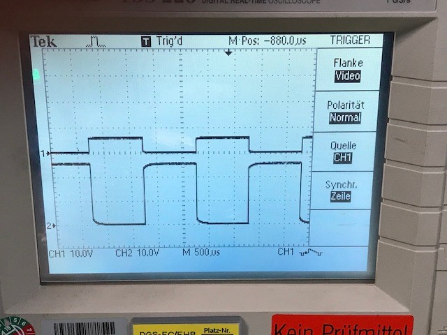

Habe die Schaltung mittlerweile aber am laufen Signale kommen auch alle
durch den Treiber (Signale mit dem Oszi direkt nach den Pins überprüft);
bekomme dort schöne Rechtecksignale raus.
Wenn ich allerdings am oberen N-Kanal-MOSFET versuche ein Signal zu
messen mit dem Oszi kommt nichts, was beim unteren MOSFET aber nicht der
Fall ist hier kommmt ein Signal durch.
Muss ich um ein Signal an beiden zu kriegen, dazu den oberen MOSFET mit
einer höheren Spannung am GAte versorgen als meine Betriebsspannung von
24V? Aber eigtl macht das ja schon mein Treiber oder nicht?
Welche Schaltung?
> Signal zu messen mit dem Oszi kommt nichts
Zeige und den Schaltplan und zeichne ein, wo du was angeschlossen hast.
Kannst du mit dem Oszilloskop umgehen? Wie hast du es eingestellt?

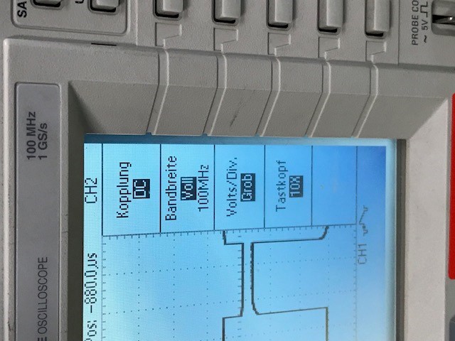

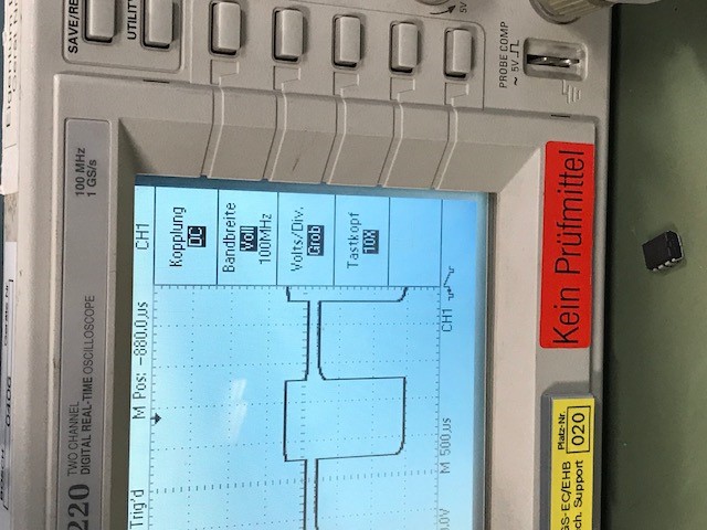

 hab nochmal die Schaltung der Halbrücke angehängt so wie ein Bild des
Oszis (hoffe du erkennst die Settings). Im oberen bereich des
Oszi-Bildes sieht man das Signal was direkt an Highside rauskommt und
unten entsprechend dann Lowside. Schließe ich den Oszi an die beiden
Pins (Messen_Mosfet) habe ich nur noch das untere Signal am Oszi, das
obere ist leider weg...

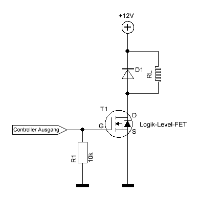

Schaltungsvorschläge findest du mit Google oder in der Artikelsammlung
dieses Forums oder in so ziemlich jedem Anfänger-Tutorial.
Ich erkenne da gar nichts. Ich sehe kein Oszilloskop. ich sehe nicht, wo
du es angeschlossen hast. Ich habe auch keine Lust mehr. Das hier ist

von Peter D. (peda)
Wie schon öfter gesagt, der High-Zweig ist komplett überflüssig. Eine
ohmsche Last kann keinen Strom zurück speisen. Das ist physikalisch
unmöglich. Das ist ein Armutszeugnis für den Prof, wenn er das nicht
versteht.
Und für 24V/2,1A braucht der FET nichtmal nen super starken Treiber. Das
Gate kann der AVR problemlos direkt treiben. Einen Treiber
(Pegelwandler) braucht man nur, wenn es kein logic-level FET ist.
Wenn der FET nicht auf Kante genäht ist, braucht er auch keinen
Kühlkörper, da er im Schalterbetrieb arbeitet. Die Verluste sind quasi
>ich sehe nicht, wo du es angeschlossen hast.
Dann wäre ein Besuch bei Optiker ratsam... Da steht eindeutig, dass das

Also einen N-Kanal MOSFET wie vorhanden an meine Lowside mit Widerstand
und LED, habe ich das richtig verstanden?
Bzw. direkt von meinem PWM-Ausgang an den N-Kanal und dann zur Heizung (
Source an + des He und - dann an GND)?
> dass das ein Oszi ist wenn du das nicht siehst tut es mir leid!
Hä?
Ein Oszilloskop sieht ungefähr so aus:
https://www.mikrocontroller.net/wikifiles/3/34/Oszilloskop.png
So etwas habe ich in deinen Bildern nicht gesehen.

Tobi A. schrieb:
Ich denke mal zum Optiker musst du, oder zu einem Nervenarzt wegen
Vergesslichkeit, da ist kein Bild von einem Oszi angehängt
Tobi A. schrieb:
> Da steht eindeutig, dass das ein Oszi ist
Es "steht" zwar was von einem "Oszi-Bild" da, aber auch ich sehe im
ganzen Thread kein solches. Weder mit noch ohne Einstellungen...
Tobi A. schrieb:
> Schließe ich den Oszi an die beiden Pins (Messen_Mosfet) habe ich nur
> noch das untere Signal am Oszi, das obere ist leider weg...
Wie "schließt" du das Ding da an?
Lothar M. schrieb:
> Regelgröße=Leistung
Aber Spannung und Widerstand sind Konstant, also brauchst du keine
Regelung, sondern einfach nur einen ganz simplen PWM Steller.
Ansonsten, falls du von einer nicht konstanten Spannung oder einem nicht
konstanten Widerstand ausgehst, musst du den Strom halt über einen Shunt
fließen lassen, dessen Spannungsabfalls du mit dem ADC misst. Auch misst
du die Versorgungsspannung. Diese beiden Werte musst du multiplizieren,
denn P=U*I
Dennoch brauchst du am Ausgang deines Mikrocontrollers nach wie vor nur
einen simplen Logic-Level N-Kanal MOSFET. Falls du keinen Kennst, schau
Dir den IRLU024N an, oder den IRLZ44N oder den IRF9Z34.
Zu deinem Oszilloskop Bild kann ich nicht viel sagen, ohne Schaltplan
mit Angabe, wo du was angeschlossen hast.
Dass du den Trigger auf "Video" gestellt hast, verwundert mich. Warum
skalierst du oben auf 100V/div und unten auf 10V/div? Bei dieser
Messaufgabe würde man beide gleich einstellen. Bei der Gelegenheit
kannst du gleich auch mal ein Blick auf die Schiebeschalter an den
Tastköpfen werfen, falls vorhanden.
Was ist mit meiner Frage, ob du weißt, wie man so ein Gerät bedient?
Ich sehe oben aber auch was.
Stefan U. schrieb:
> Warum skalierst du oben auf 100V/div und unten auf 10V/div?
Und warum wurde beim Tastkopf 1 die Bandbreite begrenzt? Sind das 10:1
Tastköpfe? Sind die korrekt abgeglichen und ist im Oszi das korrekte
Teilerverhältnis ausgewählt? Sonst ist den Messwerten nicht zu trauen...
Stefan U. schrieb:
>> Regelgröße=Leistung
also so ein Fertigbauteil wie das von Stefan vorgeschlagen wurde. ok
> denn P=U*I
 Widerstand ist temperaturabhängig
habe da etwas im Anhang hinzugefügt. Statt der 12 V wie auf dem Bild
habe ich halt 24V und den Widerstand müsste ich dann ja auch noch anders
wählen...
im ersten Bild (Messen_Pin) habe ich Kanal 1 eins an den Pin 5 (LO) und
Kanal 2 an den Pin (HO) des Treibers angeschlossen (beide Kanäle sind
auf der gleichen Maße), Signale sind dann die vom Oszi-Bild (nochmals
entschuldigung an dieser Stelle wegen gestern dafür). Wenn ich dann
Versuche am Source des oberen MOSFETS (siehe Schaltplan) zu messen kommt
nichts durch. Messe ich mit dem Oszi am Source des unteren MOSFETS habe
ich das Signale (wie im unteren Teil des Oszi-Bilds zu sehen ist)-->
Kanal 2 "tot", Kanal 1 Signal vorhanden (habe auf die schnelle nur ein
Bild gemacht gestern deshalb nur die erklären dazu nur mündlich
Skalierung war kurz auf die Schnelle eingestellt um nur schnell das Bild
machen zu können. Nein habe keine Schiebeschalter vorhanden... habe nur
das ausrangierte Zeug bekommen zum testen
habe bereits mit Oszis gearbeitet, weiß auch im groben wie es
funktioniert um etwas einzustellen doch der große Profi bin ich nicht.
Aber komme mit dem vorhandenen Gerät relativ gut zu recht
wenn dann nicht bewusst
> Sind das 10:1
Also die Tastköpfe sind abgeglichen und ich denke auch das
Teilerverhältnis ist richtig ausgewählt (Oszi und Tastköpfe alles von
Tektronix)

Tobi A. schrieb:
> ich denke auch das Teilerverhältnis ist richtig ausgewählt (Oszi und
> Tastköpfe alles von Tektronix)
Ich kenne die. Das kann man einstellen. Mich wundert nämlich schon, wie
du auf dem Oszi im Kanal 2 auf gut 50V kommst.
> wenn
Ja, nun keine Frage. Lies mal im Handbuch, was das "BW" gleich links
unten neben der CH1 Saklierung bedeutet...
> Messe ich mit dem Oszi am Source des unteren MOSFETS habe ich das Signale
Die Source des "unteren" Mosfets ist an Masse. Das sollte nichts zu
messen sein. Du solltest also einfach im Schaltplan skizzieren, wo du
was wogegen misst. Dann kann man sich eher ein Bild machen.
von Peter D. (peda)
> wählen...
Das sieht schonmal sehr gut aus.
Lothar M. schrieb:
>> wenn
das BW steht für "Limits the bandwidth to reduce display noise"
Geh jetzt zum Labor und versuche das ganze nun wirklich mal
nachzuvollziehen.
Ich druck den Schaltplan gleich aus und markiere meine Messtellen mit
Kreisen dann für euch und lade es dann später hoch
Du hast Dir da eine unglaublich unnötig komplexe Schaltung aufgehalst,
die du nicht beherrschst und die zur Erfüllung der Aufgabe nicht
geeignet ist. Denn sie misst nicht die Leistung!
Schmeiß den Kram weg und fange nochmal von vorne an. Alles andere ist
nach dieser Erkenntnis Zeitverschwendung.
Ich gebe dir ja Recht, aber mich ärgert noch der Fakt das mein Prof. mir
zu dieser Schaltung geraten hat, habe leider erst am Mittwoch einen
Termin mit ihm wo ich ihn diesbezüglich wirklich nerven werde und muss!

angehängt hatte, wäre diese geeignet um meine Leistung zu messen?
Anders gefragt mit welchen Bauteilen kann ich dann meine Leistung
messen??
Ich weiß ich geh euch auf die Nerven doch Ihr seid meine einzige Hilfe
momentan...
_____________________________________________________________________
Anbei nochmal der Oszi mit Einstellungen und Messungen sowieso
Schaltplan in dem ich eingezeichnet habe wo ich gemessen habe...
das BW kam daher weil ich nicht die Bandbreite "voll" gewählt hatte
sondern eine gewisse Frequenz stattdessen
Bilder
Offensichtlich hast du irgendwo eine Unterbrechung zwischen Treiber und
MOSFET. Oder einen Kurzschluss.
Nimm den Treiber IC aus seinem Sockel heraus und überprüfe alle
relevanten Verbindungen mit einem Durchgangsprüfer.
> Nehmen wir an ich nehme die letzte Schaltung die ich als Beispiel
Zweimal habe ich bereits geschrieben, nun ein drittes mal: Nein! Sie ist
nicht geeignet. Du musst Spannung und Strom messen.
Vergiss es einfach, du hast dich mit diesem Projekt total übernommen.
Lass erstmal eine LED blinken und dann eine große Lampe. Ich meine das
ernst.
Tobi A. schrieb:
> Bilder
Hast du schon mal was davon gehört, daß es kameras gibt, also solche die
den Bildausschnitt machen den du wirklich willst?
Und Software die sich Bildbearbeitung nennt, die kann Bilder sogar
drehen.
Ja, die Bilder sind eine schlechte Zumutung.
