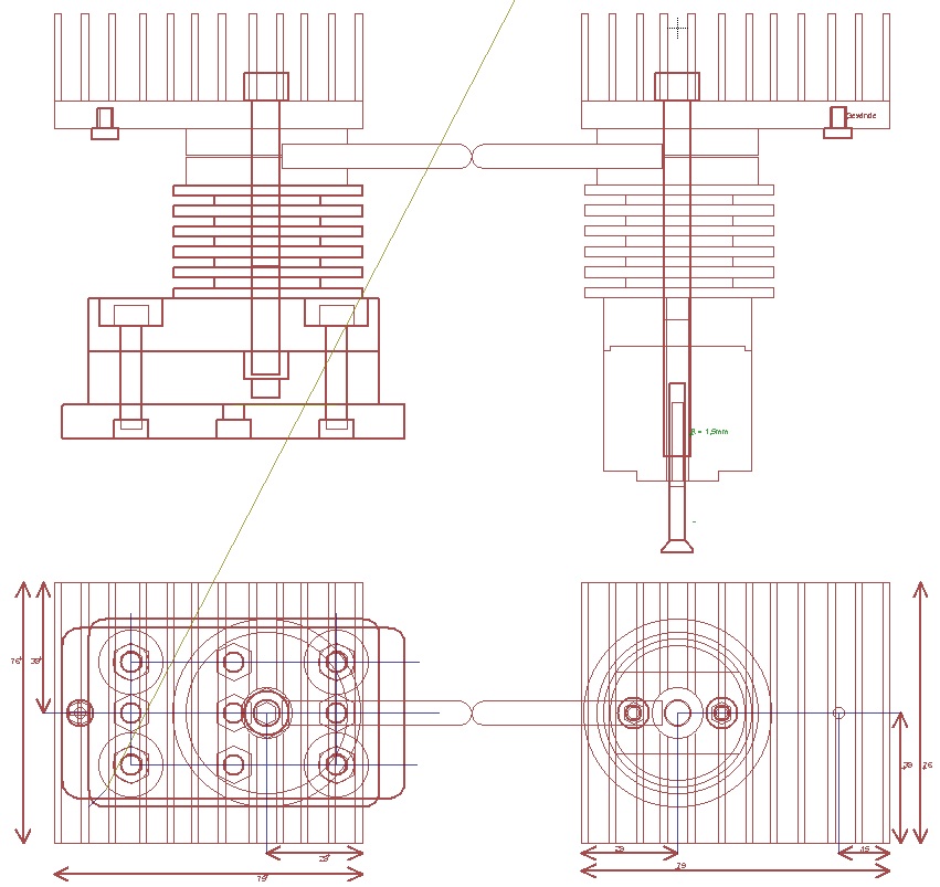

Ich stehe vor einem ungewöhnlichen Problem, habe eine aufwendige
Konstruktion im Eagle-Layout-Tool gezeichnet.
Sie sollte normal auf A4-Seiten druckbar sein, z.b. in Ramen wie in der
Frames-Bibliothek.
Doch wie bekommt man dass nun wo es im Layout ist, hin?
Als Anhang eine Beispielzeichnung, welche komplett aus Einzelteilen
zusammengesetzt wurde. Die Einzelteile wurden alle einzeln entworfen und
sollen eben auch einzeln gedruckt werden können.

Michael schrieb:> Als Anhang eine Beispielzeichnung, welche komplett aus Einzelteilen> zusammengesetzt wurde. Die Einzelteile wurden alle einzeln entworfen und> sollen eben auch einzeln gedruckt werden können.
Auf mehrere .brd vereinzeln (Copy/Past).

>Als Anhang eine Beispielzeichnung, welche komplett aus Einzelteilen>zusammengesetzt wurde. Die Einzelteile wurden alle einzeln entworfen und>sollen eben auch einzeln gedruckt werden können.
Dann musst du deine Einzelteile in einer Bibliothek als Bauteil
zeichnen, dann kann man die ganz einfach zusammensetzen und ggf. auch
einzeln drucken.

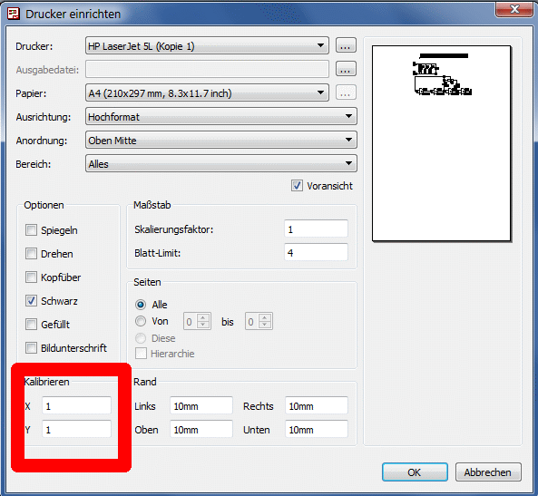

"Male" doch einfach einen Rahmen um deinen Erguss.
Genau so wie Du ihn haben willst.
Rufe dann den Druckdialog auf.
Dieser lässt es zu, nach der Zielauswahl JEDES Design mit der
gewünschten Auflösung/Skalierung auszudrucken.
Also auch 1.26.
Ein bisschen mit der Skalierung spielen und glücklich werden.
Bei meiner Installation wird sogar angezeigt (Vorschau), wie die spätere
Verteilung auf dem Blatt (Blätter) ist.

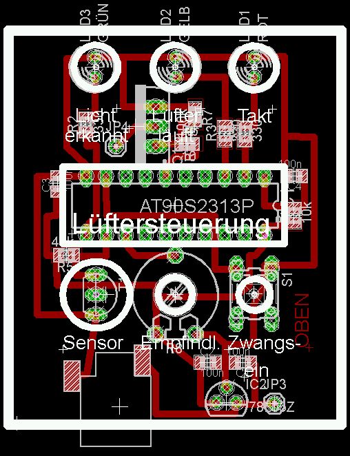

Frager schrieb:> Das finde ich eine geile Idee. Kannst Du dafür bitte mal ein Beispiel> zeigen? Foto von der fertigen Frontplatte und eine brd/png-Datei?
Hier ist als Beispiel eine Lüftersteuerung, die ich vor etlichen Jahren
gebaut habe. Im Layer 20 befindet sich nur die Frontplatte mit der
Beschriftung und den LED-Durchbrüchen. Ein Foto vom realen Gerät kann
ich im Moment nicht liefern, weil das Gerät nicht hier bei mir eingebaut
ist.
MfG Paul

Frager schrieb:> Wie hast Du die Frontplatte dann gefertigt? Ausdruck> als Bohrschablone?
Ja. Den Papierausdruck mit wasserlöslichem Leim aufkleben und durch das
Papier bohren bzw. mit der Laubsäge die Durchbrüche ausschneiden.
MfG Paul

Paul B. schrieb:> Den Papierausdruck mit wasserlöslichem Leim aufkleben
Ah, so hat man auch den Text auf der Frontplatte. Vielen Dank, das ist
eine gute Idee, die ich ganz sicher nachnutzen werde.

> Ich habe hier inen Brother HL-2030 als Drucker. Hier sind 0,5mm auch in> der Realität 0,5mm.
Nur nebenbei. Das ist sehr optimistisch.
Bei einem Laser hast du immer Verzug in Längsrichtung, durch die
Temperatur.
Messe doch mal nach bei A4 und 29cm.

In einem Laser wird nun mal in Längsrichtung gedehnt. Papier weniger als
Folie.

Es geht nicht um EAGLE, alte Säcke, schlechte Augen ..., sondern um den
Verzug in einem Laserdrucker.
Schon bei einem Vergleich, wo ein DIP-40 längs oder quer gedruckt wird,
gibt es Unterschiede.

Vor Jahren, als es noch keine preiswerten LED-Stripes aus China gab,
hatte ich das Problem.
Bei 28cm Länge vom Laser war das schon sehr merkbar.

Falk B. schrieb:> In der Tat, sehr ungewöhlich. Eagle als Auto-CAD Ersatz.
Hatte ich damals zur Wohnungplanung auch mal verwendet ...
Mittlerweile würde ich das mit FreeCad machen - dann ist es sogar 3D und
wenn man Sketches verwendet, hat man Bemaßungen auch gleich dabei :)
