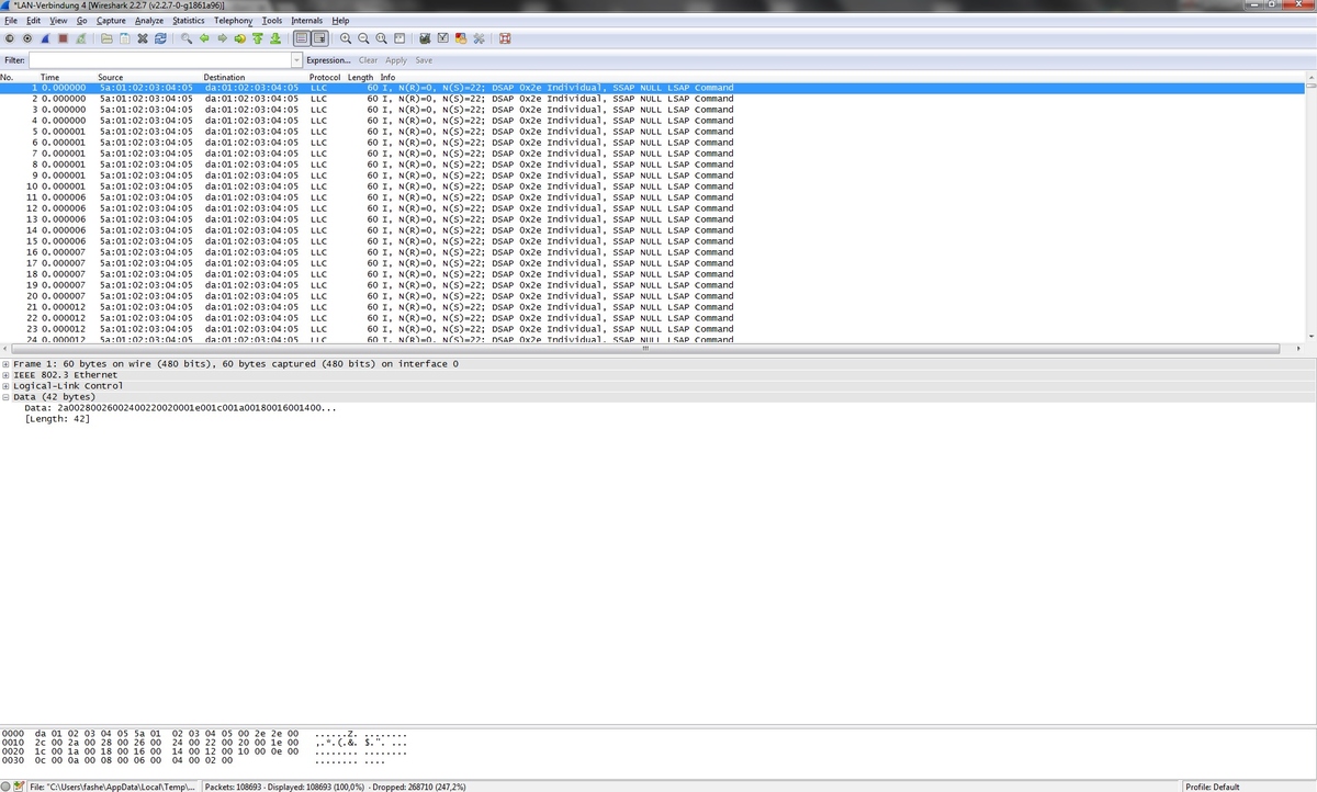

benutze 10 Gig IP core von Xilinx in RX mode in eine Design. Jetzt will
ich auch in TX mode einige Daten schicken und dafür vorhandene Interface
ist:
tx_axis_aresetn => '1',
tx_axis_tdata => (others => '0'),
tx_axis_tvalid => '0',
tx_axis_tlast => '0',
tx_axis_tkeep => (others => '0'),
tx_axis_tready => open,
habe Pattern Geneartor von open Example Design der MAC genommen und
Daten geschickt und schau ich auch einige Daten über Wireshark(Siehe
Anhang).
Jetzt verstehe ich nicht wo genau soll ich die Pattern Generator
modifizieren um eignenen Daten(IGMP Packet) zu schicken.
Pattern Geneartor siehe Anhang
[MOD: musste wegen expliziter Urheberrechte gelöscht werden]
Hat jemand einen Vorschlag?
P.S. IGMP packet sieht so aus:
type lut is array (0 to 5) of std_logic_vector(63 downto 0);
signal IGMP_packet :lut:=(x"01005e0000fe90e2", x"bab66c1508004600",
x"00200c5b00000102", x"9ae5a9fef29fe000", x"00f9940400001600",
x"0904e00000f90000");
