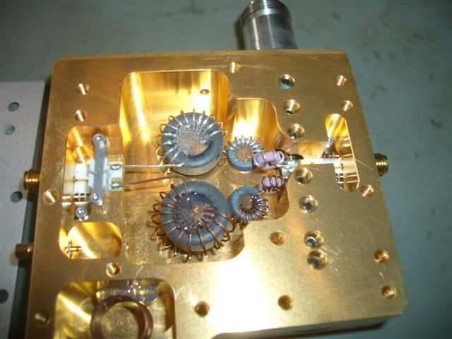

Gast #5200316
Tobias P. schrieb:
> Allerdings leider eben erst ab ca. 1 MHz. Ich frage mich, ob
> man durch zufügen weiterer Schweinenasen den Frequenzgang nach unten
> erweitern kann.
Jetzt bist du entlich hier angekommen
Beitrag "Re: Niederfrequenz-Richtkoppler"
Nein, die niedrigen F brauchen andere Ferrite, solche die auch die
niedrigen F können, da nimmt man keine DLKs mehr sondern nimmt Ringkerne
die für diese F konstruiert wurden und wickelt mehrere Windungen drum
herum
Bei R&S sieht das dann so aus
Dort sind 3 Ferrite im Einsatz der große für niedrige F ab 40kHz der
lila für 4GHz
EMU
