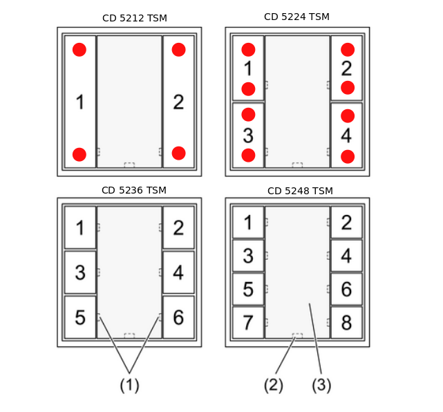

ich interessiere mich für die 24V Tastsensoren für SPS Anbindung von

Ich habe den CD5212TSM und CD5224TSM nun vor mir liegen.
Im Anhang habe ich von diesen Tastern in rot die Druckpunkte
eingezeichnet.
1. Frage:
Beim CD5236TSM und CD5248TSM (habe ich keine vor mir liegen) gehe ich
von jeweils einem Druckpunkt (mittig) auf jeder Taste aus.
Ist das richtig?
2. Frage:
Wenn ich das richtig verstanden habe, wie zählt man dann die
Schaltpunkte?
Beim CD5212TSM und CD5224TSM sind es zwei Druckpunkte pro Taste
Beim CD5236TSM und CD5248TSM sind es ein Druckpunkt pro Taste
Für mich sind es dann
CD5212TSM --> 4 Schaltpunkte
CD5224TSM --> 8 Schaltpunkte
CD5236TSM --> 6 Schaltpunkte
CD5248TSM --> 8 Schaltpunkte

1. ja, das ist richtig
2. Gar nicht, denn die Druckpunkte, bzw. Taster sind Parallel
verschaltet, es sind halt zwei Taster verbaut, damit es sicher Schaltet,
wenn man da draufdückt, wo ist im Grunde egal, wenn die Abdeckung
montiert ist.
3. Nein

Danke für die Infos. Der Aufdruck auf dem Taster verdeutlicht das auch.
Aus dem Datenblatt kann man alles mögliche interpretieren.
Wenn man punktuell in die Mitte drückt ist der Druckpunkt echt
bescheiden. Finde ich bei dem Preis solcher Taster echt bedenklich.

Sicher?
https://downloads.jung.de/public/de/pdf/bedienungsanleitungen/de_52xxtsm_32587903.pdf
Aus dem Datenblatt interpretiere ich dass es beim "4fach" Taster 8
getrennt herausgeführte Schaltpunkte sind.
Kann das jemand bestätigen?
